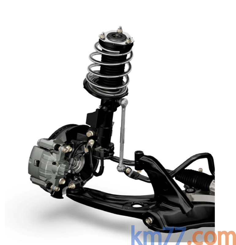

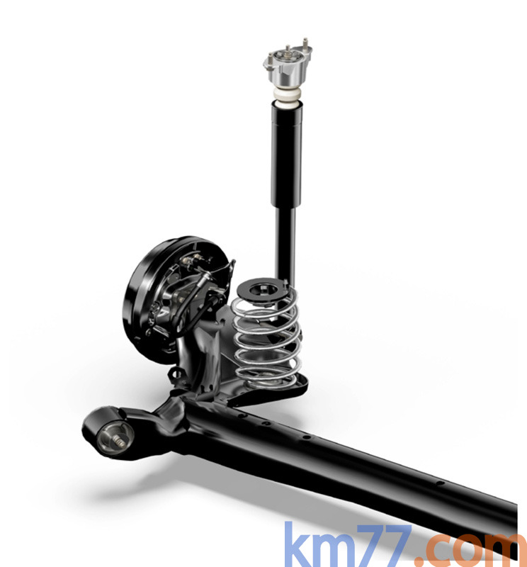

    molto bella si ne hai altre? di diverse utilitarie ...che so c2 mazda 2 oppure segmenti più grossi come golf serie 1...
    Mazda2:
    Serie 1 penultima serie:
    Golf V:
    Queste le ho trovate su km77.com
    La soluzione bmw è quella che m'intriga di più! Con i braccetti di sterzo davanti all'asse delle ruote.. Ok questa ha il motore longitudinale. Non riesco a spiegarmi come abbiano fatto a creare la stessa soluzione sulla vecchia civic VII questa :
