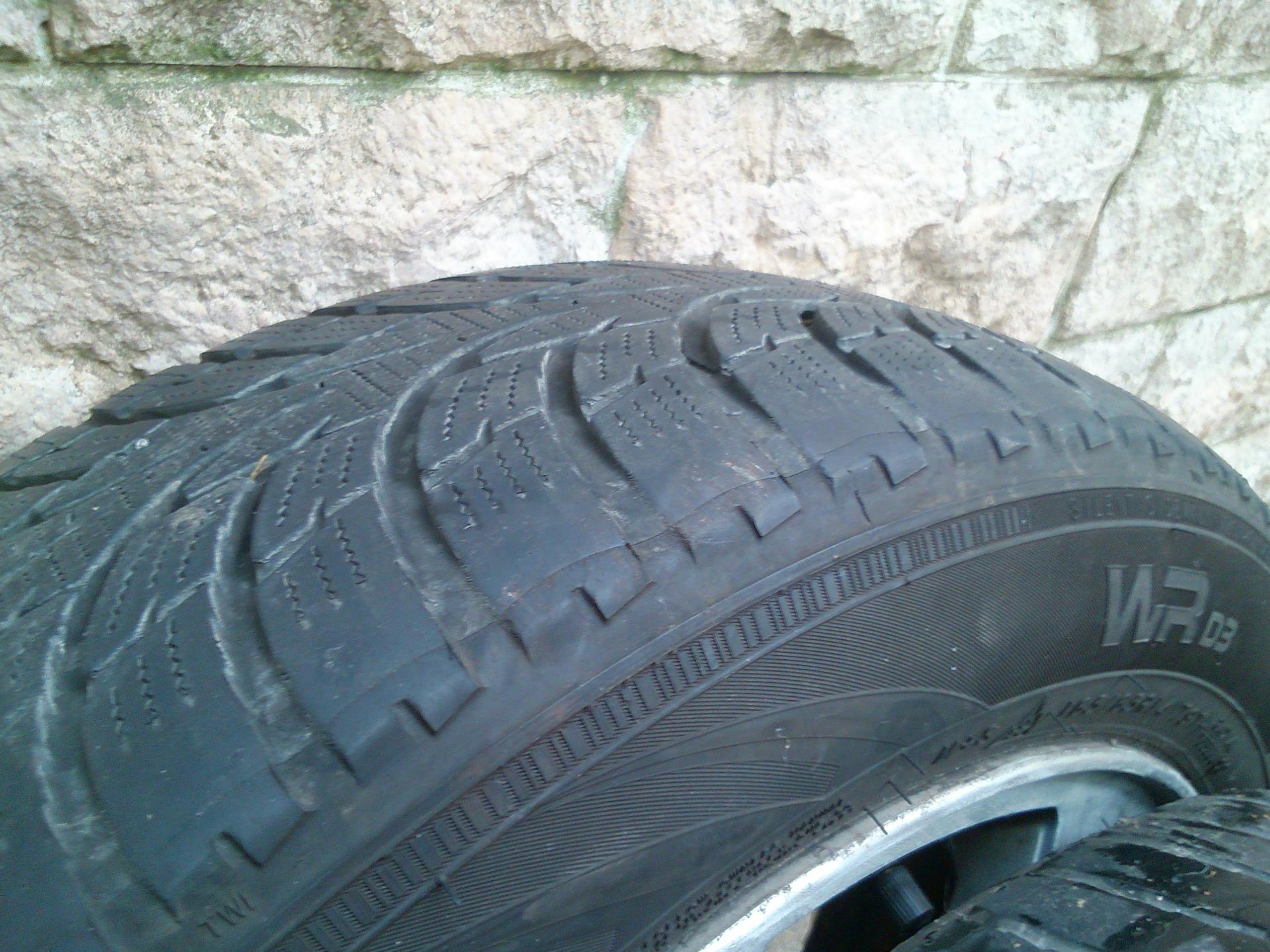

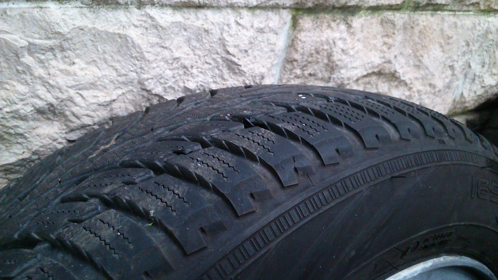

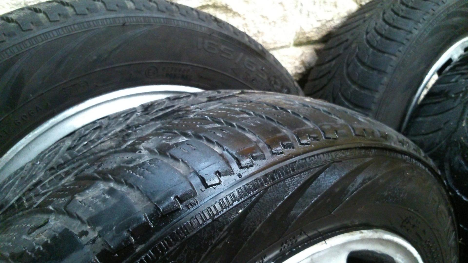

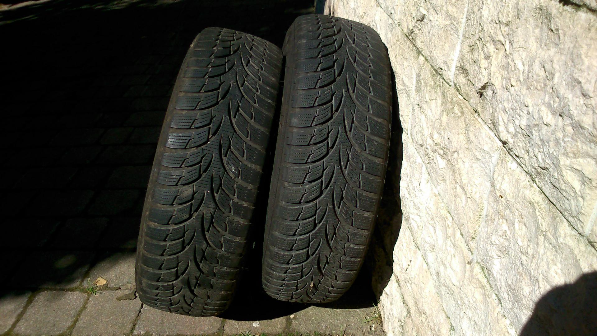

Ho preso dei cerchi da una demolenda, pensando fosse lì da tempo, e poi guardando meglio ho realizzato di avere per le mani un treno di invernali con meno di 2 anni sulle spalle, Nokian WR D3.
Alcune sono usurate malamente, molto consumate sui bordi e pochissimo al centro (gomma sgonfia...) o usurate male in generale.
Le anteriori hanno avuto la peggio, questa è nettamente da buttare (commento di @Yakamoz "Poi capisci perché la gente si va a schiantare"):
e l'altra è messa poco meglio:
Mentre questa è la migliore:
e questa è l'altra, un po' più usurata di spalla ma al centro l'ho misurata ed è simile alla sorella:
Secondo voi è fattibile continuare ad usare le ultime due, considerando che al centro c'è poca differenza di consumo? (e io le tengo ben gonfie di solito)
Considerazioni a margine: ma questo andava in giro a fare le sgumme tutto il dì, per finire così le gomme dopo un anno? E come diavolo ha fatto a consumare molto di più le destre? Mi vedo questa Y azzurra che passa le ore a girare dentro la stessa rotonda... :pz

Visto che alla fine se ne salva davvero solo una, comunque non nuova, terrei quella come scorta e provvederei a un treno analogo nuovo.

7 ore fa, Wilhem275 dice:
le WRD3 son le stesse che avevo sulla 206 ed ho avuto lo stesso problema di usura, credo sia stato un problema misto convergenza andata a puttane-gomme poco gonfie
le due delle prime foto con quelle che avevo all' anteriore, mentre le ultime son quelle dietro ancora in buono stato considerato che ci ho fatto 30 mila km tenendole tutto l' anno

ora ho fatto il doppio treno in modo da girarle ad ogni cambio di stagione.

Aspettate, probabilmente la foto della seconda classificata la faceva apparire peggio del dovuto :)
Di fatto hanno lo stesso battistrada, l'unica differenza è la spalla esterna un po' più consunta. Ma ho pensato che, essendo simmetriche, le posso scambiare di lato in modo che le spalle più fresche rimangano all'esterno.
Iin queste foto sono al contrario rispetto a come hanno viaggiato, quella sinistra è a destra e quella destra è a sinistra come se fosse antani con cofandina, contralberi e sbilicudi.
Teneto conto che:
a. sulla neve non ci vado
b. la percorrenza sarà MOLTO bassa e invecchieranno prima di consumarsi
c. l'alternativa sarebbe nessuna termica perché un set completo nuovo non lo comprerei
Le tengo giusto per avere una mescola più adatta al freddo.

Questo individuo sicuramente le ha tenute tutto l'anno solare, il caldo accelera il deperimento. Inoltre è abbastanza lampante l'utilizzo improprio. Altro che sgommate, questo ci ha fatto i burn out.
A proposito, @Wilhem275, ma tu ti ricordi quella Y che ci stava a fare dallo sfasciacarrozze? Non ricordo se aveva fatto incidenti o era stata solo rottamata, nella seconda ipotesi qualcuno ci ha fatto le peggio cose prima di consegnarla, matematico.
Tornando a noi: come età sono quasi nuove, il battistrada a quanto pare c'è, conoscendo la tua avvedutezza in materia ti direi di tenerle, ne compri altre due nuove da mettere sull'anteriore, e per l'uso che ne fai andranno benone. In ogni caso, senza neve ma con fondo ghiacciato, saranno sempre meglio che tenere le estive con le catene nel baule.

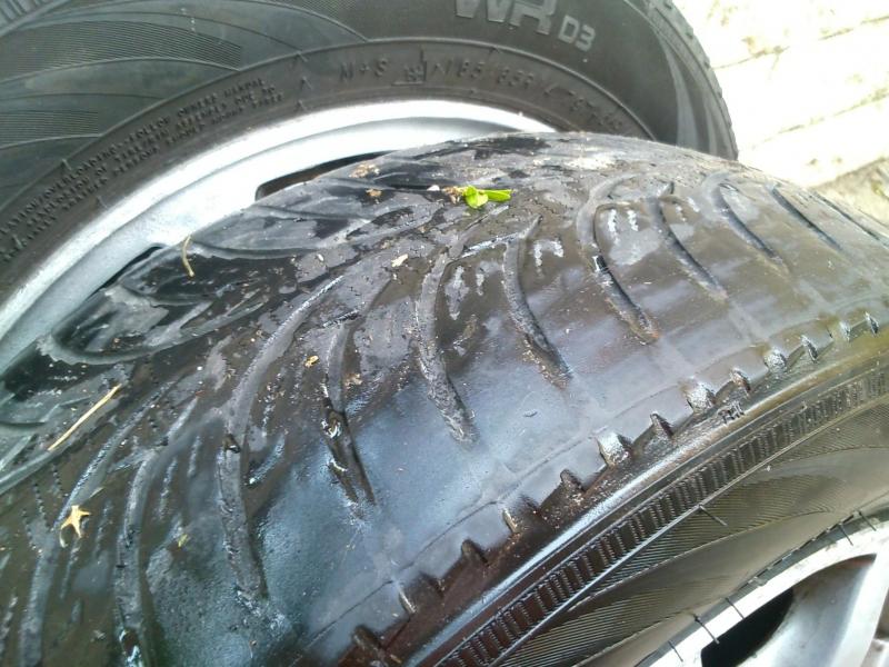

Non vi ho invece narrato delle invernali di Classe A W169. Nokian mi pare W+, da nuove più che valide (migliori delle Michelin estive di prima fornitura), hanno tenuto botta fino al quinto inverno incluso e poi c'è stato un crollo verticale di prestazione della mescola.
Ai primi di aprile, una mattina di pioggia fredda, l'ho presa in mano e ho realizzato che la macchina aveva serie difficoltà a stare in strada. Frenate leggere con ABS a manetta, curve fatte col piede di velluto e sottosterzi tragici (letteralmente ho dovuto fare svincoli a 20 km/h), ESP che doveva tagliare di continuo, pattinamenti e slittamenti continui con la spia tipo albero di natale.
Sono corso -per modo di dire- a casa e ho ributtato su io le estive, non si poteva circolare in quelle condizioni.
Dico a mia sorella "Ma ti sei accorta che la macchina non riesce più a fare le curve?"
"Mah, ieri ho percepito una specie di scivolamento..."
:disp2:
Smontate, erano così:
Battistrada buono, mescola bollita completa. Conservate sempre al coperto in ombra.
L'assurdo è che fino a un mese prima andavano normali, evidentemente i primi caldi le hanno stese.
