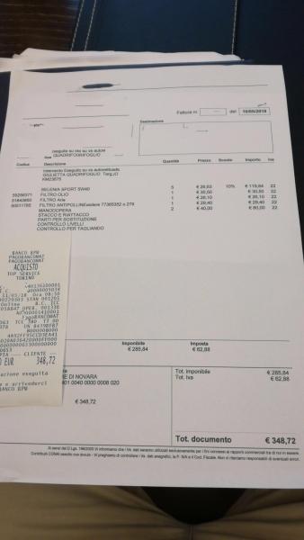

L'idea è creare una discussione in cui ognuno riporti i costi sostenuti per la manutenzione programmata, meglio nota come TAGLIANDO
COSA RIPORTARE IN QUESTA DISCUSSIONE:
- modello auto e motorizzazione - (es. Ford Focus anno 2013 1.6 TDCi )
- ricambi utilizzati - (es. cambio olio, filtro olio/aria/gasolio/climatizzatore)
- costo totale - (es. 290 €)
- costo orario ed eventuali sconti sui ricambi - (manodopera 40 €/ora - sconto 10% sui ricambi)
- tipo di officina e provincia - (ufficiale/meccanico generico)
