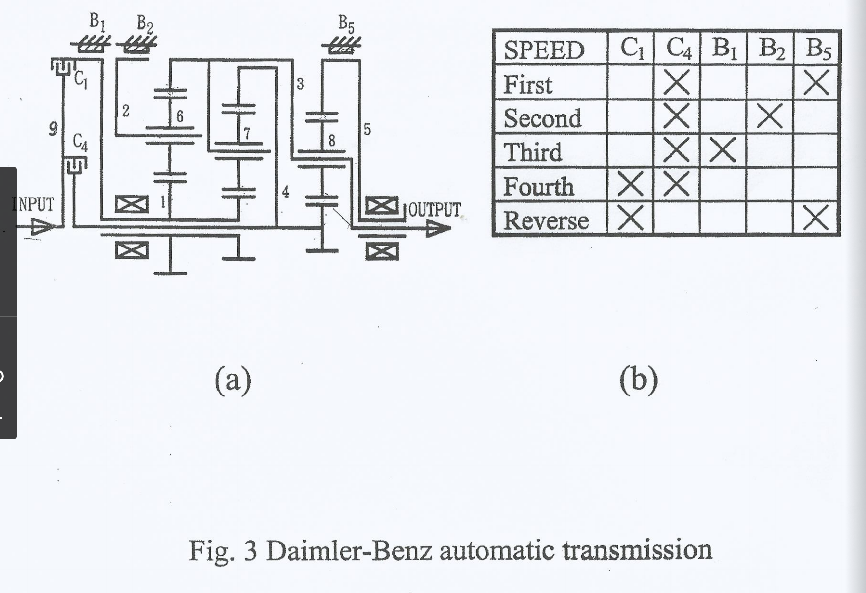

Innanzitutto ti faccio i complimenti. Devo dire però che ho fatto un po' fatica a seguire il tutto perché la notazione che hai inventato, per quanto ben fatta, è piuttosto diversa da quella che si utilizza solitamente. Ti allego un esempio di schema che si utilizza di consueto, con la relativa tabella di verità (in questo caso è un automatico a convertitore con  3 epicicloidali, quindi la tabella si riferisce all'attuazione di freni e frizioni):2087722067_Schermata2021-02-03alle17_49_37.thumb.png.7c4020eaf63fd3f92283c8494f2c69b9.png
