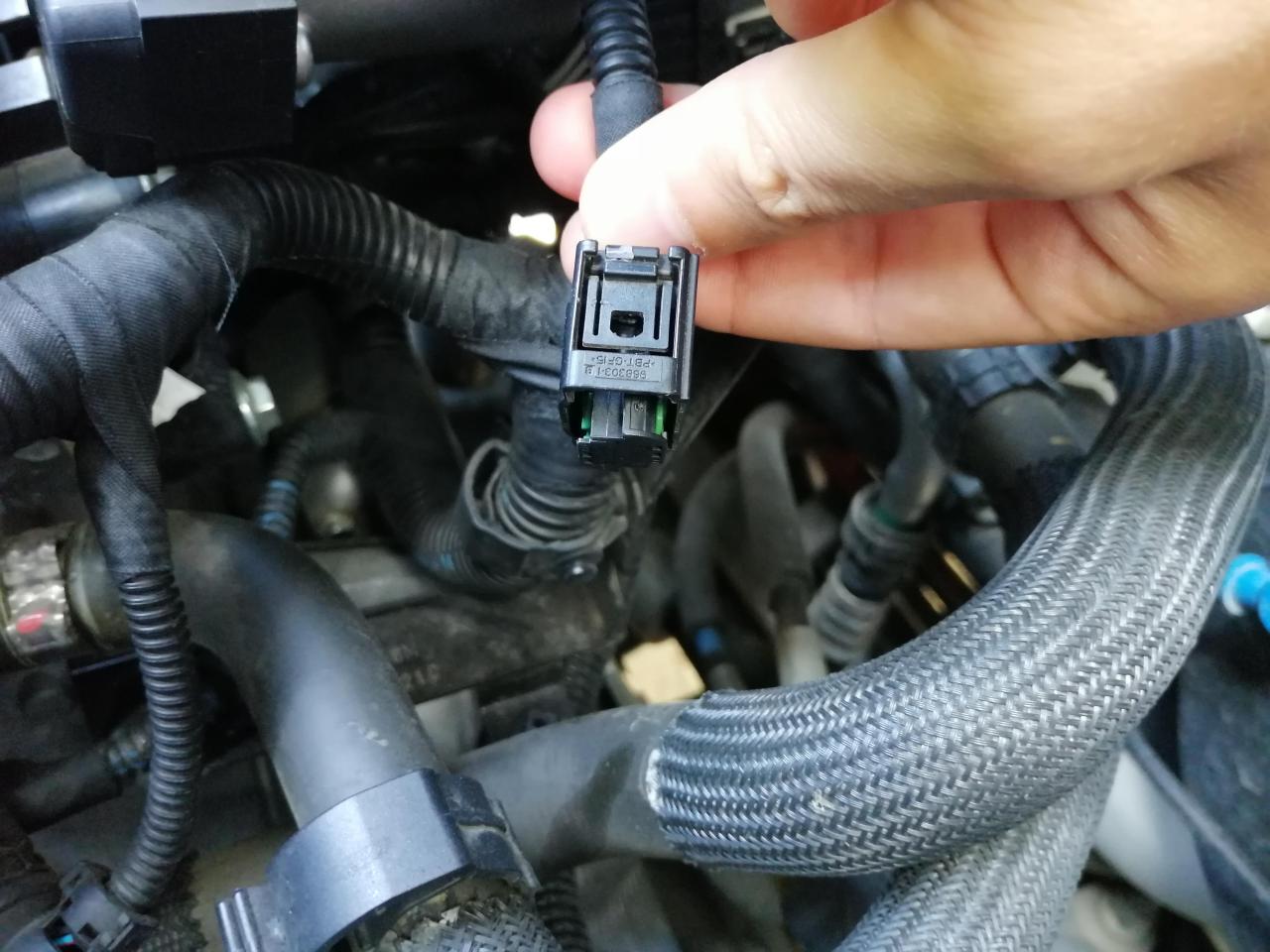

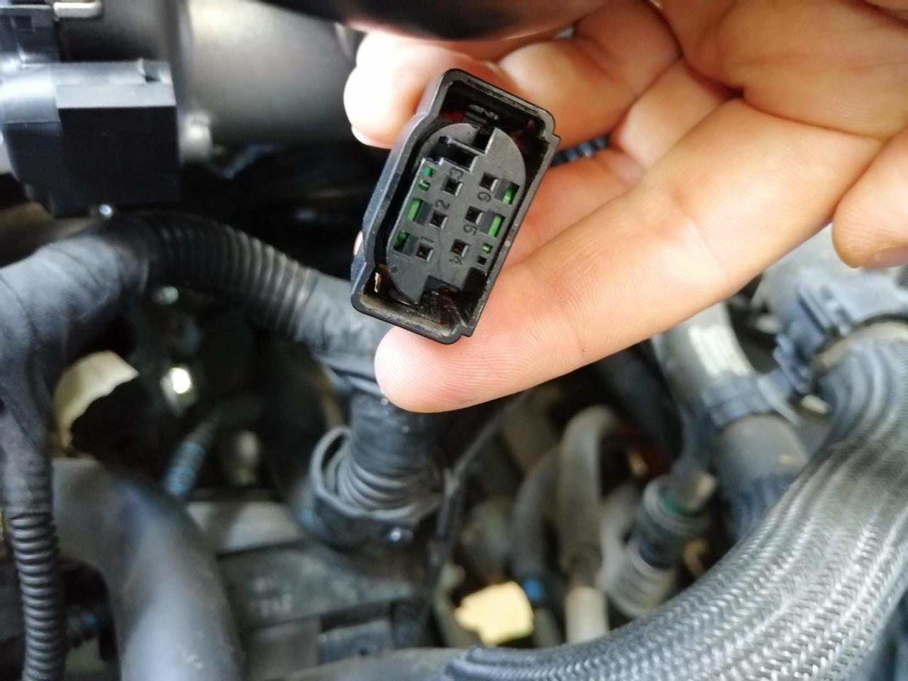

Buongiorno. Oggi ho sperimentato una nuova cosa. Appena ho sentito il rumore al corpo farfallato ho premuto a fondo il pedale accelerato e il rumore è scomparso. Provato più volte ed è andata sempre così. Quindi l acceleratore annulla il rumore ma questo causa l accensione delle spie. Idee, pareri, logica connessa alla cosa?

1 minuto fa, Tipo2017 scrive:
Per me la ECU riceve un'informazione sbagliata e crede che il corpo farfallato sia nella posizione sbagliata. Visto che il difetto è intermittente quasi sicuramente si tratta di un falso contatto. Visto che i tentativi col connettore hanno momentaneamente risolto la cosa, per me il problema è un connettore difettoso, quindi lo farei sostituire. L'operazione è quanto meno indispensabile, se non per risolvere, per rimuovere un forte indiziato, quindi anche se non risolverai quanto meno avrai una variabile in meno da considerare (mi dispiace ma non c'è altro modo, io stesso devo fare così anche per risolvere i misteri al lavoro).

Ma il semplice connettore, ritenete che possa effettivamente causare pure quel rumore al (suppongo che sia) il potenziometro del corpo farfallato?!

  • 0
6 ore fa, Tipo2017 scrive:
Che possa, assolutamente sì. Che lo faccia effettivamente, potrai saperlo solo una volta sistemato.

Già... Il che possa..... Mi da una piccola certezza dai!! 😊 Oggi vedo se il ricambista può farmi arrivare il connettore. Quello che c'è su eBay ha già I fili crimpati, ma vorrei evitare di fare il ponte di giunzione al fine di evitare dispersioni

4 ore fa, Tipo2017 scrive:
Dai retta, evita di tagliare i fili che poi col passare del tempo ti daranno problemi... e mi pare che il componente sia anche piuttosto "rompiscatole"... ma hai provato a piegare leggermente le linguette della parte maschio del connettore, per farle "spingere" con più forza sulla parte femmina?
