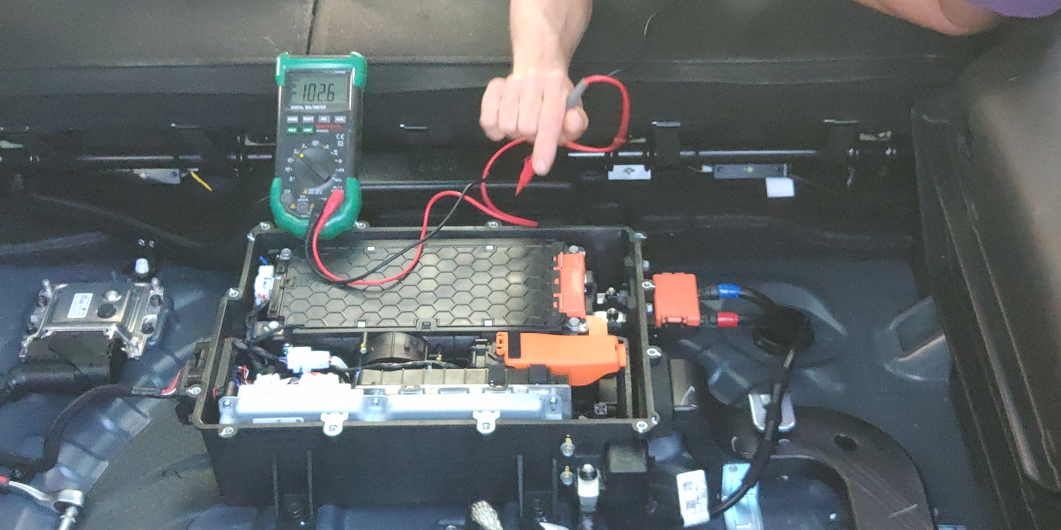

Kia Sportage 48V, dove è tutto in una scatola in plastica dentro al bagagliaio:
  • Grazie! 1
