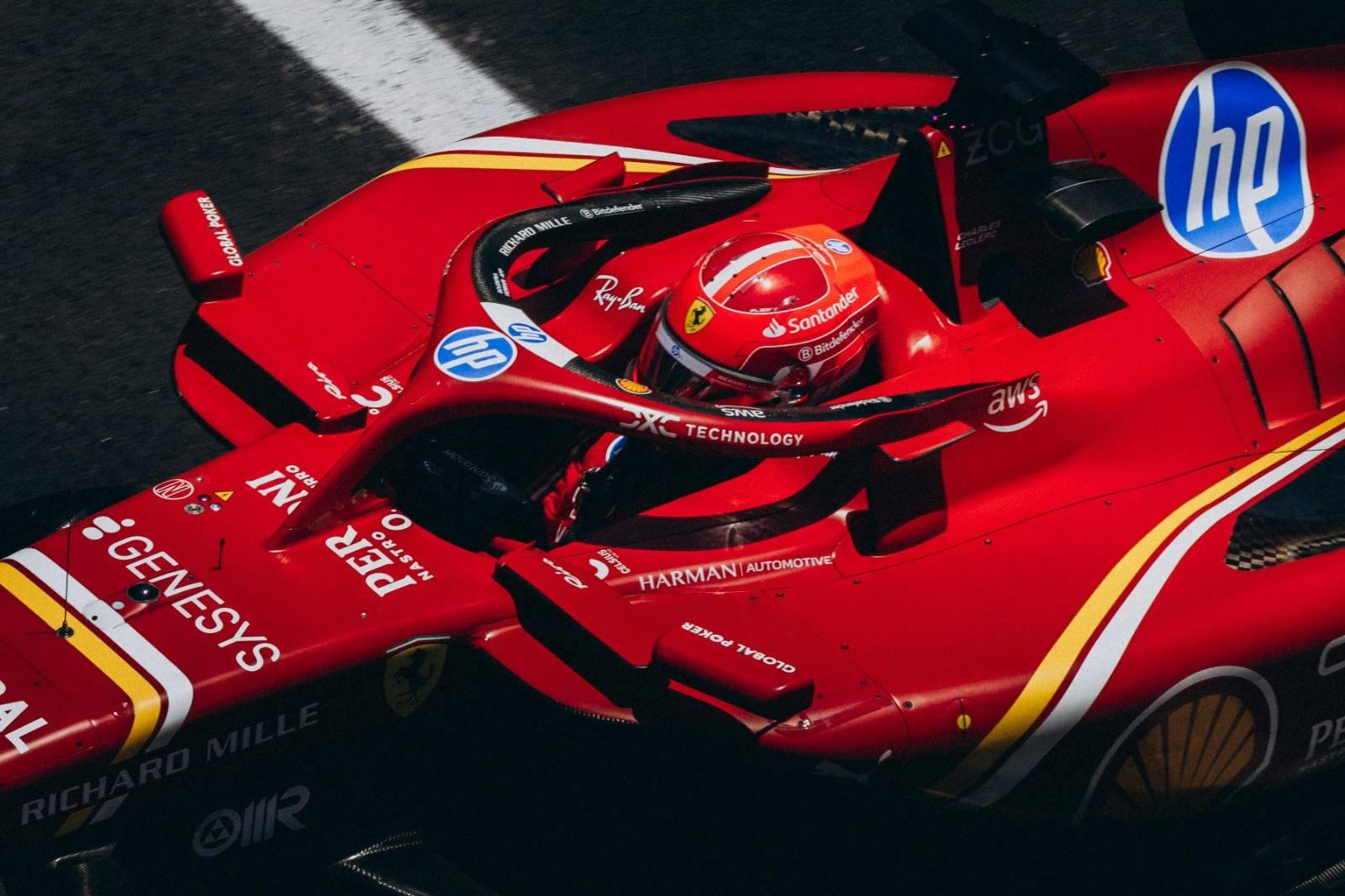

In griglia, il casco è la firma visiva di un pilota. Ma dietro colori e grafiche c’è un dispositivo di protezione sofisticatissimo, progettato per resistere a impatti, penetrazioni, fuoco e detriti a velocità estreme. I caschi che i piloti di Formula 1 indossano oggi sono il risultato di anni di ricerca condivisa tra FIA e principali costruttori (Bell, Arai, Schuberth, Stilo) e rispettano uno standard tra i più severi al mondo: l’8860-2018. È un riferimento che impone test estremi e una progettazione integrata con il resto del sistema di sicurezza (HANS/FHR, sedile, tute ignifughe).
