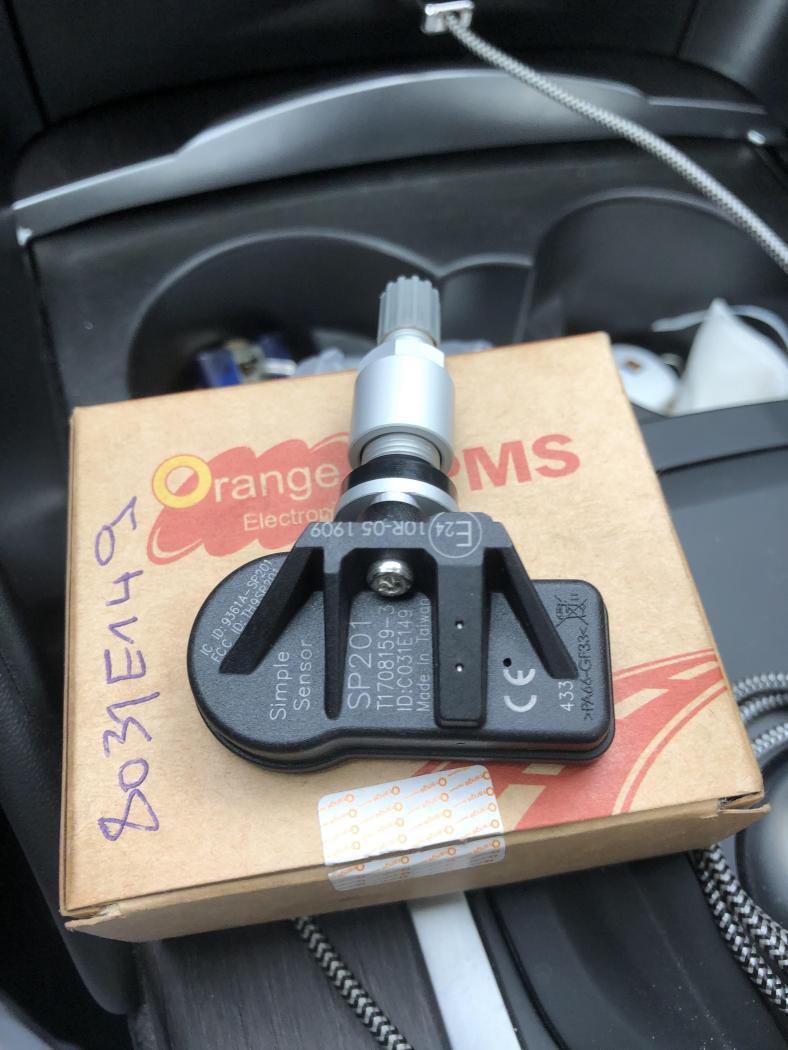

  1. Ciao Tony4977 nel mio caso ho cambiato i cerchi posteriore da 8J a 9J per montare gomme da 255/40/18 dietro. con due nuovi sensori della marca Orange électronic adesso ho: di fronte due sensori alfa (origine) e dietro due Orange (foto) cosa devo fare ? portare la machina dal gommista per cambiare la frequenza delle due sensori Orange ?

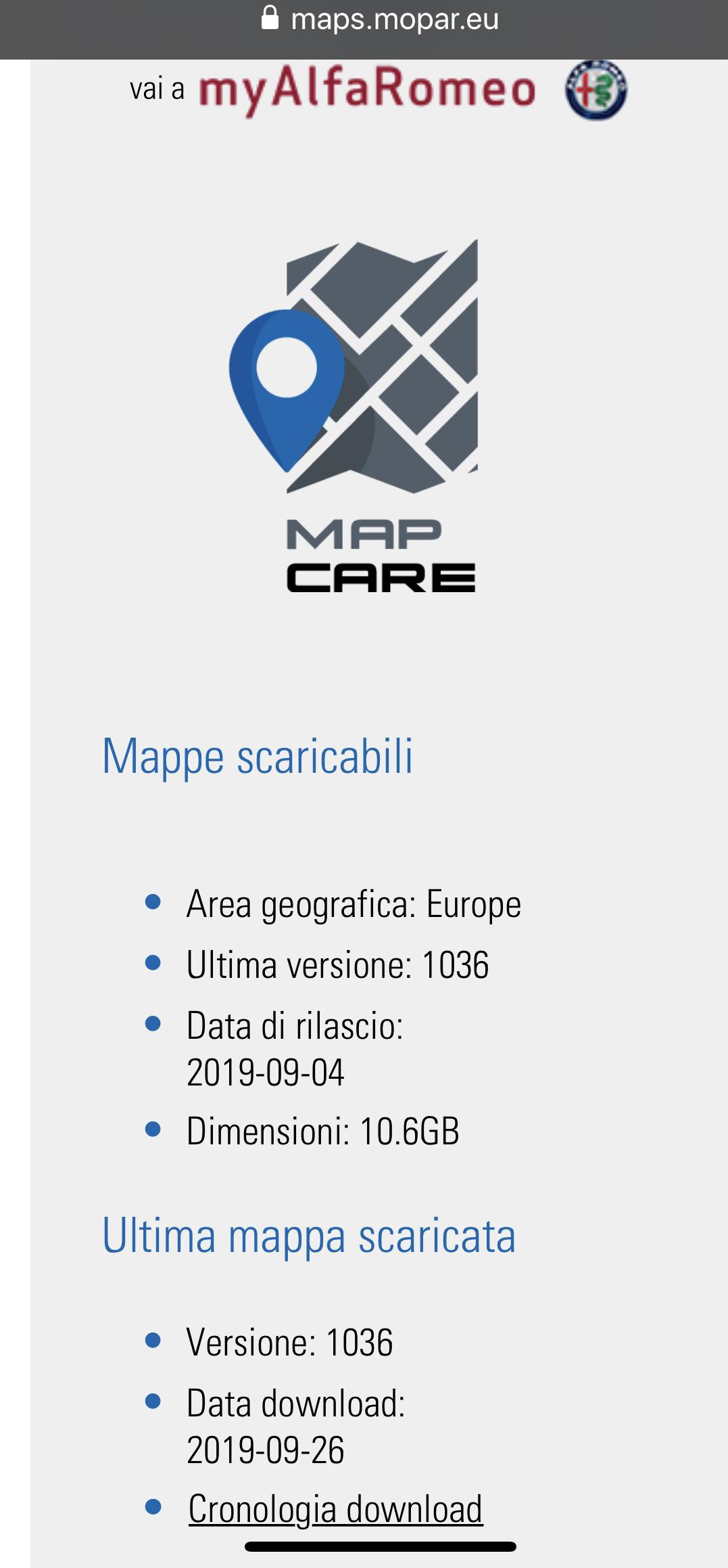

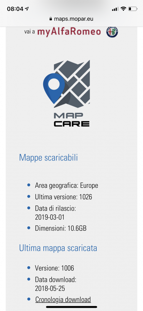

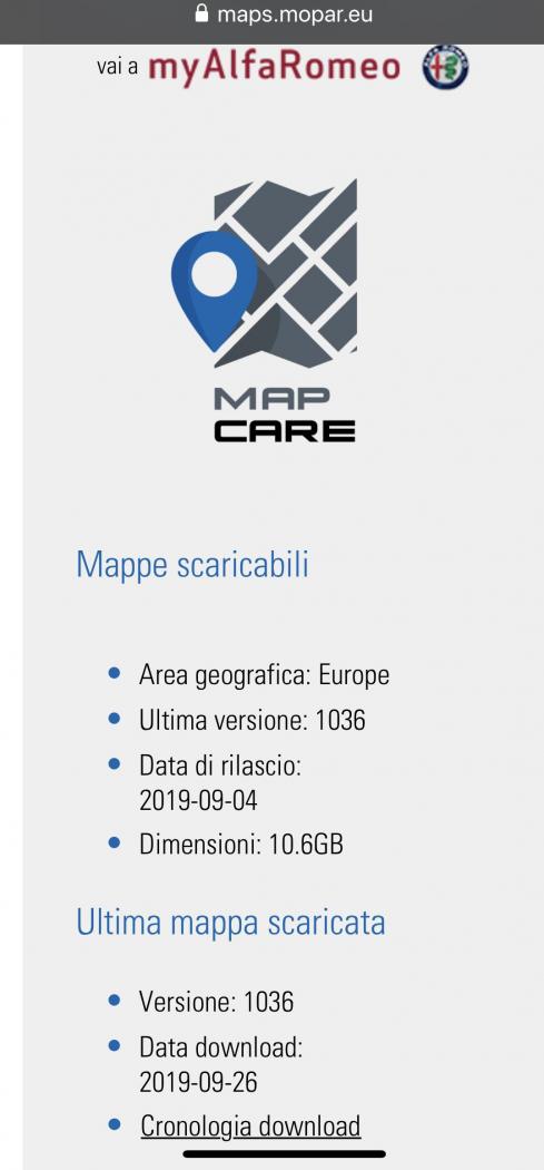

  4. E meglio utilizzare una chiavetta di 16GB in più sotto Windows e non iOS E possibile anche utilizzare una chiavetta d un’altra persona che a una Giulia L ho già fatto e funziona ho preso la chiavetta della mia prima GiuliaMy16 con l ultimo aggiornamento prima della restituzione della machina e l’ ho inserito nella nuova Giulia MY19. Nessuno problema per me, a funzionato.

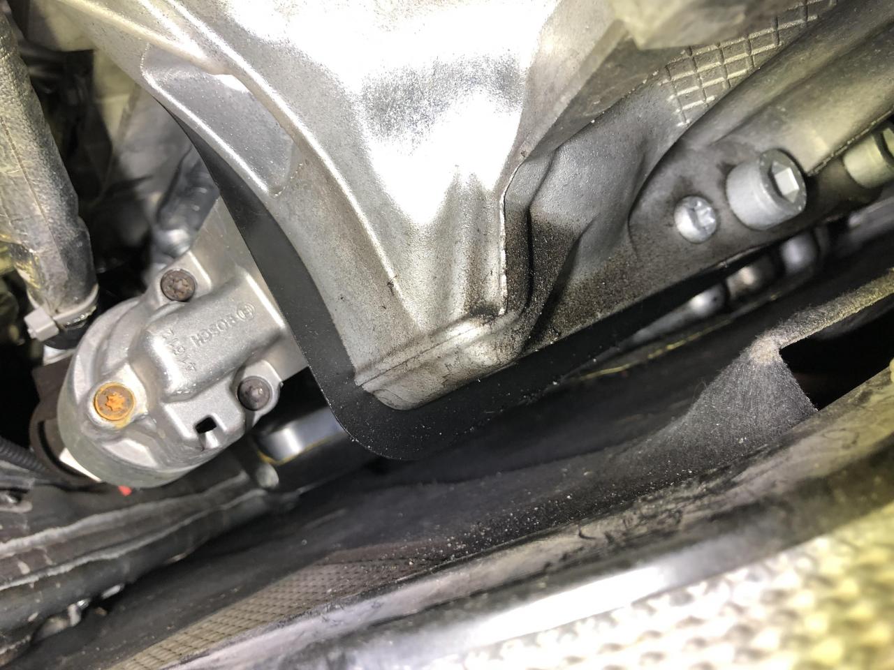

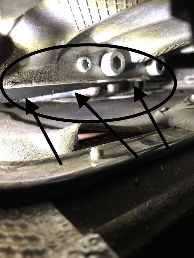

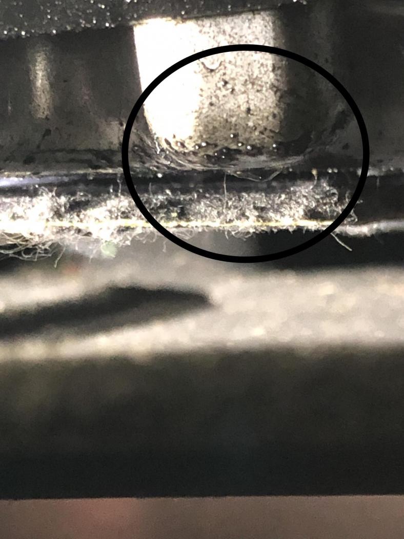

  5. Ecco la perdita si propaga seguendo il foglio nero tra il motore e il cambio terminando la sua corsa alla fine di questo foglio o sul coppa dell’olio.☹️
  6. Buongiorno a tutti c'è qualcuno che a già visto questo problema con la motorizzazione del 2.2L180 cavali Mi spiegò Ho comperato la Giulia My2016 su questa prima Giulia avevo una perdita d olio tra il motore et il cambio non anno mai potuto eliminare questa perdita in concessione alfa (due volte anno cambiato il guarnizione dell’albero motore) Alla fine ho lasciato questa Giulia a 42000 Kms. Adesso ho la MY 19 con il 2.2Lda190 cavali Ma adesso che ho 15 000kms con la nuova (maggio 2019) arriva la stessa perdita d olio tra il motore e il cambio (foto) non e possibile che sono da solo a subire questo problema con il 2.2L
