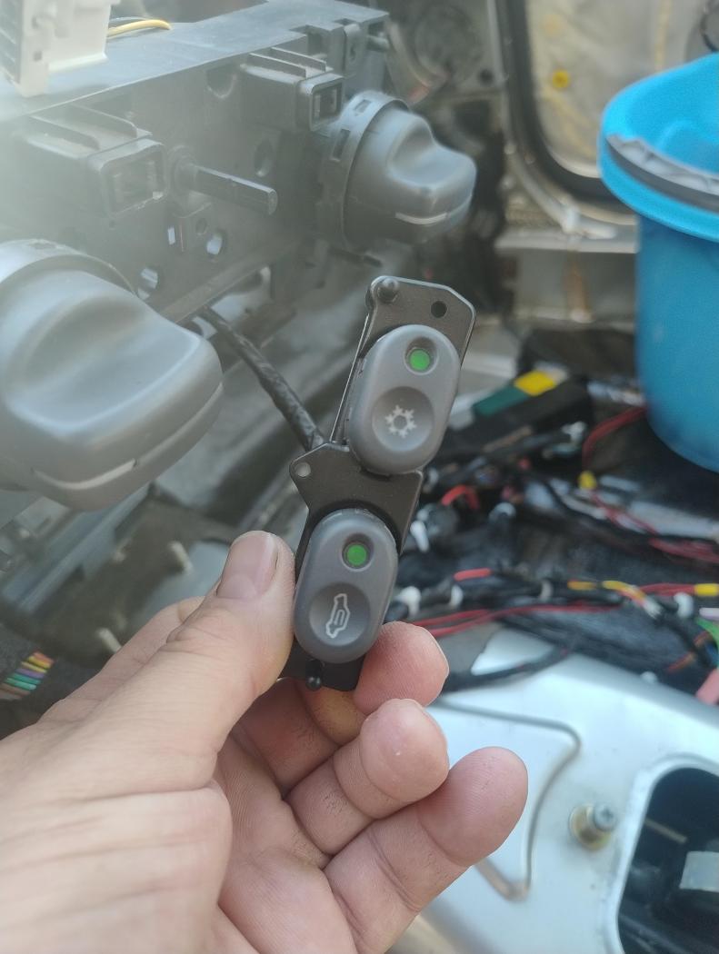

  1. Aggiornamento: ora funziona tutto avevo commesso un errore con un connettore che va nella scatola dei fusibili, si accende tutto ma il motore non parte........ indagherò......🤣🤣

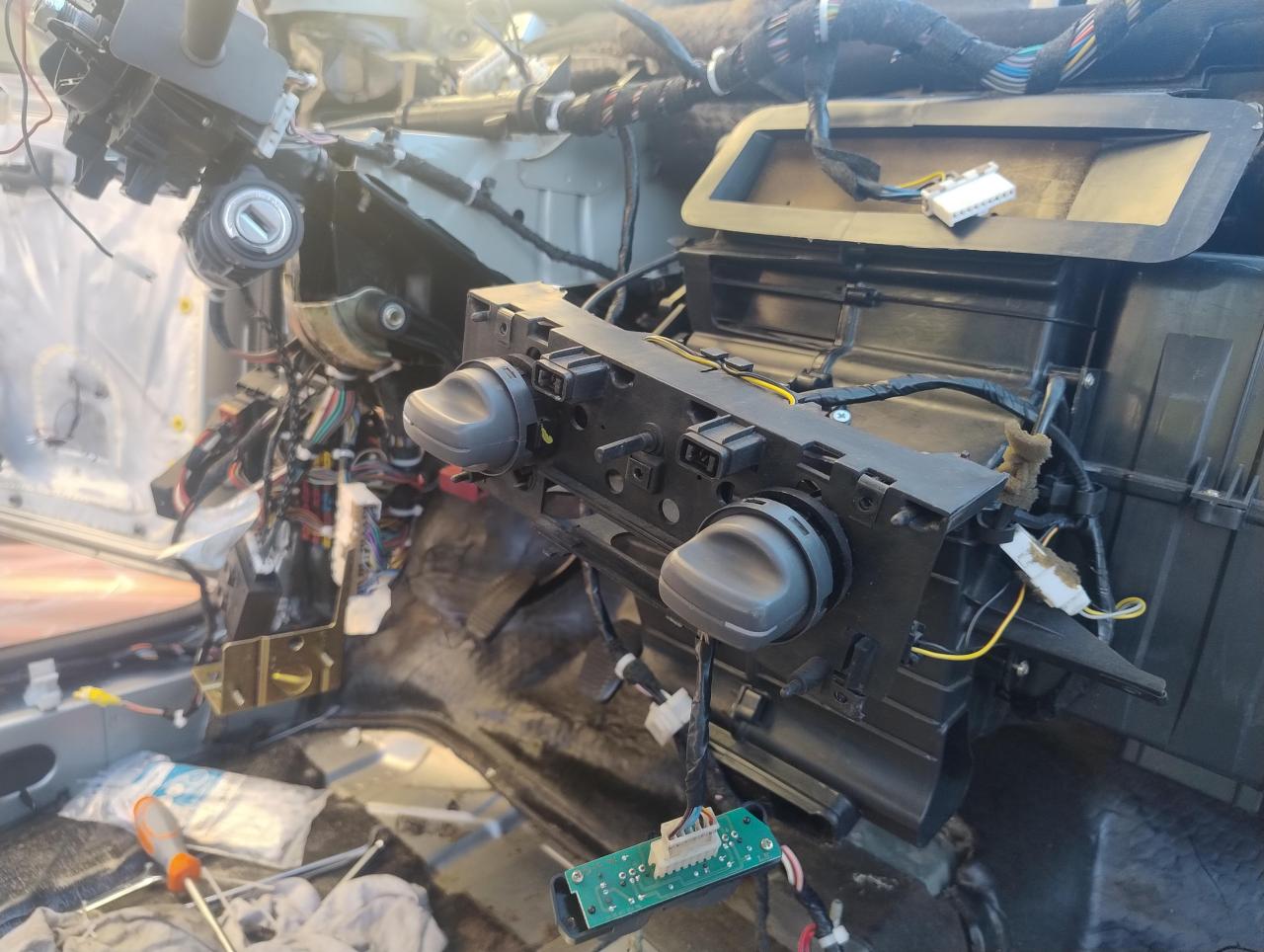

  2. Buongiorno e scusa se ti rispondo solo ora. Si la macchina è vecchia, quella donatrice pure ma molti pezzi del vecchio impianto sono stati sostituiti con ricambi NUOVI che fortunatamente in un anno di costante ricerche sono riuscito a trovare. Ma prima ancora di rimontare la plancia e il compressore volevo provare che tutto funzionava, ma aimé non funziona nulla. Si accende,parte il motore ma a livello di impianto elettrico non funziona nulla, si accendono solo i tasti del climatizzatore e del ricircolo aria. Possibile che il cablaggio elettrico sia diverso?. Accetto tutti i consigli possibili e grazie mille.

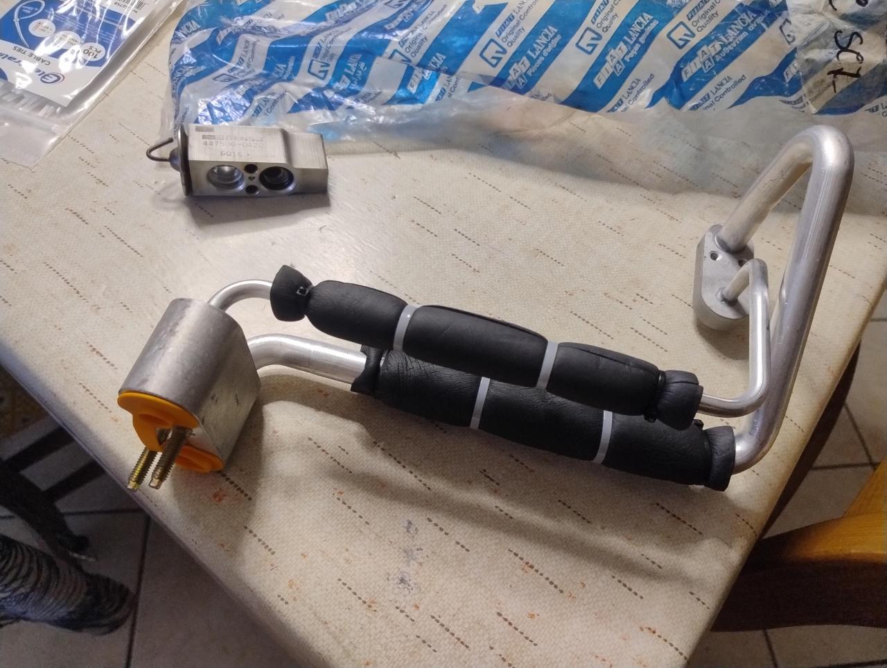

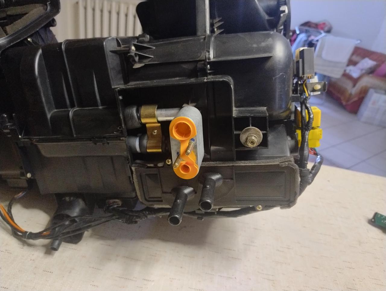

  3. Buonasera a tutti, sono nuovo del gruppo e mi presento. Mi chiamo donato e sono toscano di Fucecchio/Firenze. Ho acquistato una punto 75 elx del 1996 unico proprietario con 79.000 km originali. La macchina è messa bene internamente ma essendo ferma da alcuni anni a i classici problemi di chi a camminato poco ed io la sto' restaurando piano piano. Non sono un meccanico ma un semplice APPASSIONATO di meccanica e automobili . Dopo una profonda pulizia generale ho iniziato a lavorare sulla meccanica, ho messo tutti gli ammortizzatori nuovi e relativi componenti secondari, marmitta completa nuova, candele, bobine, tutti i tipi di filtri possibili, olio, sostituzione completa del liquido di raffreddamento, radiatore ecc. ecc. Poi me presa la pazzia di montarci l'aria condizionata. Trovo una punto 75 elx donatrice ferma da circa 10 anni e gli trapianto l'impianto completo di aria condizionata cablaggio elettrico compreso. Naturalmente molti pezzi sono stati sostituiti da pezzi nuovi come il radiatore aria condizionata e riscaldamento abitacolo che era rotto, tutti i tubi e radiatore motore, condensatore, compressore ecc. ecc. Alla fine prima di rimontare la plancia faccio un po' di prove per vedere se tutto funziona...... Non funziona nulla anzi la macchina si accende, si accendono i fari, la ventola dell'abitacolo e basta. Cos'è successo?, cosa ho sbagliato?, come posso rimediare?. Qualcuno può aiutarmi?. Grazie mille
  4. Buongiorno a tutti sono nuovo del gruppo e mi presento, mi chiamo donato70 e sono toscano della provincia di Firenze. L'anno scorso ho comprato una fiat punto 75 elx del 1996 con solo 79.000 km originali e documentati. La macchina era ferma da alcuni anni e veniva usata solo 2/3 volte al mese per fare la spesa. Ed io l'ho acquistata. Portata a casa nel mese di agosto inizio subito con farle una profonda pulizia e capire che lavori andranno fatti. Oltre i classici cambio olio e tutti i filtri possibili, ho iniziato con tutti e 4 gli ammortizzatori e relativi componenti di gomma, marmitta completa, e cavolate secondarie. Verso marzo mi decido di volerci montare l'aria condizionata e servosterzo, quest'ultimo no perché sul monoblocco non ci sono i fori per la pompa idroguida e desisto, ma l'aria condizionata si la voglio montare. Trovo a pochi euro una punto 75 elx donatrice ferma e inutilizzata da anni del 1995 e me la porto a casa. Da all'ora a oggi ho cercato tutti i pezzi nuovi che mi sarebbero serviti per fare il lavoro e li ho trovati tutti, specialmente i tubi a/c. Inizia così un lungo lavoro di smonta e rimonta, con non poche difficoltà per chi come me non è un meccanico ma un semplice appassionato. Dico brevemente che ho sostituito il radiatore del motore ( visto che la mia non monta l'aria condizionata), ho montato il condensatore completo, tubi e raccordi nuovi,tubi a/c, vaso espansione,gruppo climatizzatore prelevato dalla punto donatrice, radiatore riscaldamento che era rotto, radiatore climatizzatore nuovo e valvole varie. Infine ho preso pari pari tutto il cablaggio elettrico centraline comprese dal vano motore e dentro l'abitacolo dietro la plancia che ho smontato prima. Fatto tutto quello che c'era da fare, prima di rimontare la plancia faccio un paio di prove per accertarmi che sia tutto ben fatto e funzionante, e infatti come non detto non funziona nulla, anzi, la macchina si accende, i fari si accendono,i tasti del climatizzatore e ricircolo dell'aria si accendono ma tutto il resto non funziona, neppure la chiusura centralizzata.Dove ho sbagliato?, che cosa è successo?, qualcuno mi può AIUTARE???. Grazie mille........
