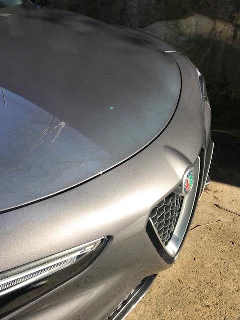

  1. Ma sai, Alfa in realtà non ha mai negato il difetto. Ha impiegato un po’ troppo tempo nel constatarlo e nel trovare rapidamente una soluzione. Da parte mia non avrei di sicuro lasciato perdere. Non essendo una cosa grave avrei atteso la prima occasione buona, come un tagliando o come in questo caso un intervento di carrozzeria
  2. Giusto per fare un po’ di chiarezza, per come la vedo io, avendo vissuto la questione in prima persona, la macchina è molto probabilmente uscita così dalla fabbrica, quindi è lì che va ricercato l’errore. Sono molto preciso (e abbastanza pignolo) e sono il primo ad ammettere di aver notato il difetto sul cofano dopo diverse settimane, in una condizione di illuminazione particolare - macchina appena lavata e parcheggiata sotto una luce diretta ed intensa, di sera. Fino a quel momento non avevo mai visto nulla. E anche dopo spesso non si vedeva. Lo notavo perché già lo sapevo. Al concessionario posso solo lamentare la leggerezza con la quale ha valutato la cosa inizialmente. Non credo abbia “voluto spennare il pollo”, innanzitutto perché la macchina non era nel loro parco auto ma è stata ordinata appositamente (e quindi non dovevano certo liberarsene), poi perché ripeto che c’ho messo diverse settimane per vedere il difetto. Nel salone il difetto non si vedeva minimamente. Considera che l’ho rimirata bene prima di salutare tutti e portarmela a casa. Riguardo a farsela sostituire perché nuova, è vero fino a un certo punto. Avrà un anno a fine mese e ha già macinato 40 mila chilometri. L’avessi ritirata la settimana scorsa ok. Il lavoro è stato fatto a regola d’arte e devo ammettere che è meglio ora di quando l’ho comprata. Il colore è più brillante e non c’è l’effetto a buccia d’arancia che in certi punti, anche se in maniera leggera, si poteva vedere. Certamente il servizio assistenza si poteva infine muovere in maniera più celere, anche perché questo mi ha portato a girare con una macchina di cortesia per quasi un mese. E standoci sopra tutti i giorni per lavoro non è stato il massimo, visto che ho utilizzato una Mito.
  3. Guarda, ti assicuro che in condizioni normali molto spesso nemmeno si vedeva. Tant’è che me ne sono accorto dopo due o tre settimane, parcheggiandola alla sera sotto a un palo con l’illuminazione a led dopo averla appena lavata. Queste delle foto sono condizioni particolari di luce. Comunque sta di fatto che il difetto c’è e non sarebbe dovuta passare al controllo qualità.
  4. Era ovviamente ironico ? Comunque sia, il problema non era il trasparente: quello era ok, era proprio la mancanza di vernice sotto.

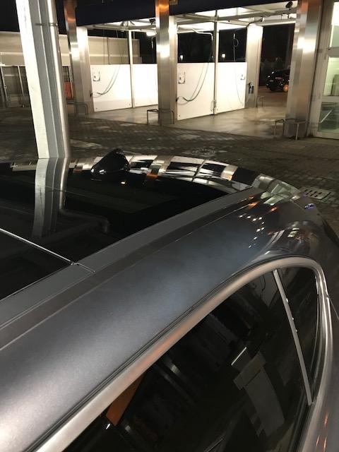

  5. LEGGERISSIMO problema di verniciatura sullo Stelvio. Dopo essermi accorto, ai primi lavaggi, che sul cofano c'era un'ombra più chiara (anche se visibile solo in certe condizioni di luce e guardando da alcune angolazioni) faccio presente la cosa al concessionario. Dice "Sì è già successo ad altri, ma molto probabilmente è un eccesso di ceratura, tende a farlo nelle parti più calde ma vedrai che sparisce...". In effetti c'è stato un problema simile riscontrato su diverse Stelvio e Giulia, ma il più delle volte si verificava intorno alle cerniere degli sportelli. E poi sì, spariva dopo un po' di lavaggi. Questa invece no. Il caso vuole che qualche mese fa venga colpito da una macchina in manovra: niente di grave, un paio di graffi nel paraurti posteriore ed una plastica passaruota da sostituire, ma l'occasione è buona per far vedere al carrozzaio, che non conosco e che mi è stato consigliato dal mio meccanico, anche i famosi aloni (nel frattempo ne ho trovati oltre che sul cofano anche sul tetto) e raccontargli quello che mi era stato detto dal concessionario appena avevo fatto presente la cosa. Il carrozzaio capisce subito che c'è qualcosa che non va e comincia a passare sotto esame tutta la carrozzeria con una lampada da ispezione grazie alla quale vede distintamente tutti i punti più chiari. In un attimo apre un ticket con Alfa e qui l'assistenza comincia a dare il meglio di sè, iniziando un botta e risposta degno delle migliori commedie: Assitenza "Eh, ma se ne è accorto dopo 8 mesi che ha la macchina?!?" Carrozzaio (dopo averli gentilmente mandati a spendere) "Il cliente ha fatto presente al concessionario il problema dopo poche settimane dal ritiro, ma gli è stato risposto che poteva essere un problema di ceratura. Comunque sia, se c'è un difetto bisogna intervenire anche se è l'ultimo giorno di garanzia, non vi sembra?" Assistenza "Eh, ma allora il concessionario avrebbe dovuto aprire un ticket ai tempi..." Carrozzaio (trattenendo le prime imprecazioni) "Ok, ma sta di fatto che qui c'è una macchina con un evidente difetto di verniciatura, è in garanzia e bisogna sistemarla. Dal momento che è dentro per un altro lavoro, sarebbe una buona cosa sistemare tutto in un colpo solo in modo da non fare perdere troppo tempo al cliente" Assistenza "Eh, ma è un lavoro grosso... bisogna fare intervenire il tecnico" Non mi dilungo ulteriormente sullo scambio di battute. E di imprecazioni. Basti sapere che il tutto è andato avanti oltre due settimane, fino a quando il fantomatico tecnico si è finalmente materializzato a Bologna per visionare la macchina. Come per magia, misurando con un spessimetro digitale la carrozzeria, è venuto fuori che i famosi aloni altro non erano che parti scarsamente verniciate: mancava più o meno un terzo dei micron necessari per una verniciatura a regola d'arte. Non solo, controllando con attenzione tutta la carrozzeria il difetto evidenziato era presente sul cofano, nei montanti, vicino alle cromature dei finestrini, in alcuni punti del portellone e sul tetto. Insomma, un dalmata. Alla fine anche Alfa si è dovuta arrendere all'evidenza e fortunatamente oggi sono rientrato in possesso della macchina, dopo essere stata *completamente* riverniciata da cima a fondo. Due domandine all'Alfa però le vorrei fare: c'era bisogno di tenere ferma una macchina due settimane e mezzo prima di capire che era il caso di mandare uno dei vostri a vederla? E sopratutto, dopo avercela menata sulla fabbrica 4.0 di Cassino e sui controlli qualità, come cacchio ha fatto un'auto in queste condizioni ad avere l'ok? Comunque sia, problema risolto. Tra trafila burocratica e tempistica dei lavori c'è voluto più di un mese. Ma almeno ora siamo a posto.
