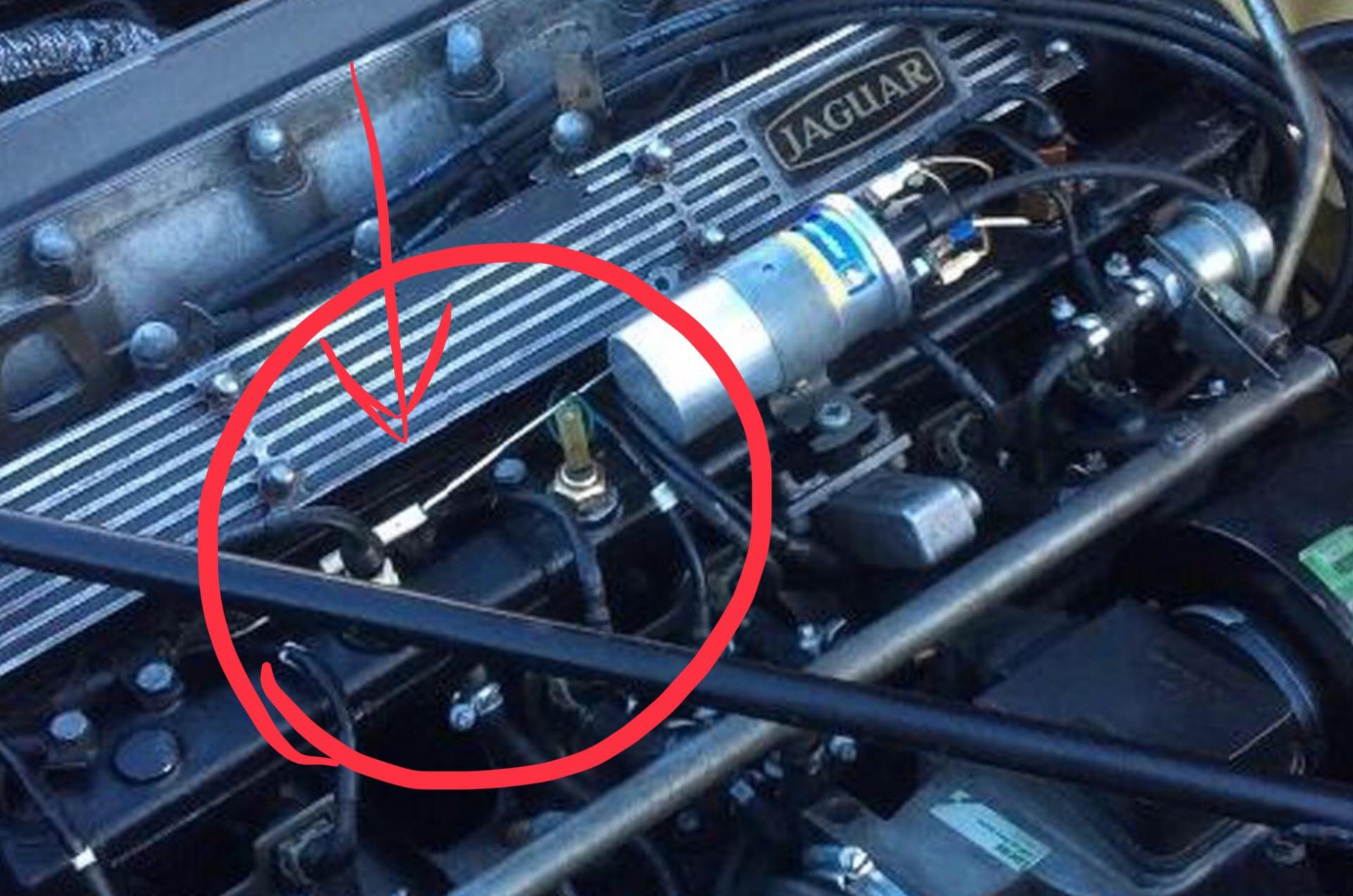

  3. Ringrazio ancora per disponibilità, link utilissimi. Purtroppo però mi rimangono aperti alcuni dubbi, probabilmente per inesperienza. Ad esempio; dove credete vada collegato il cavetto bianco proveniente dal fascio di connettori diretto alla centralina? (Nella foto)
