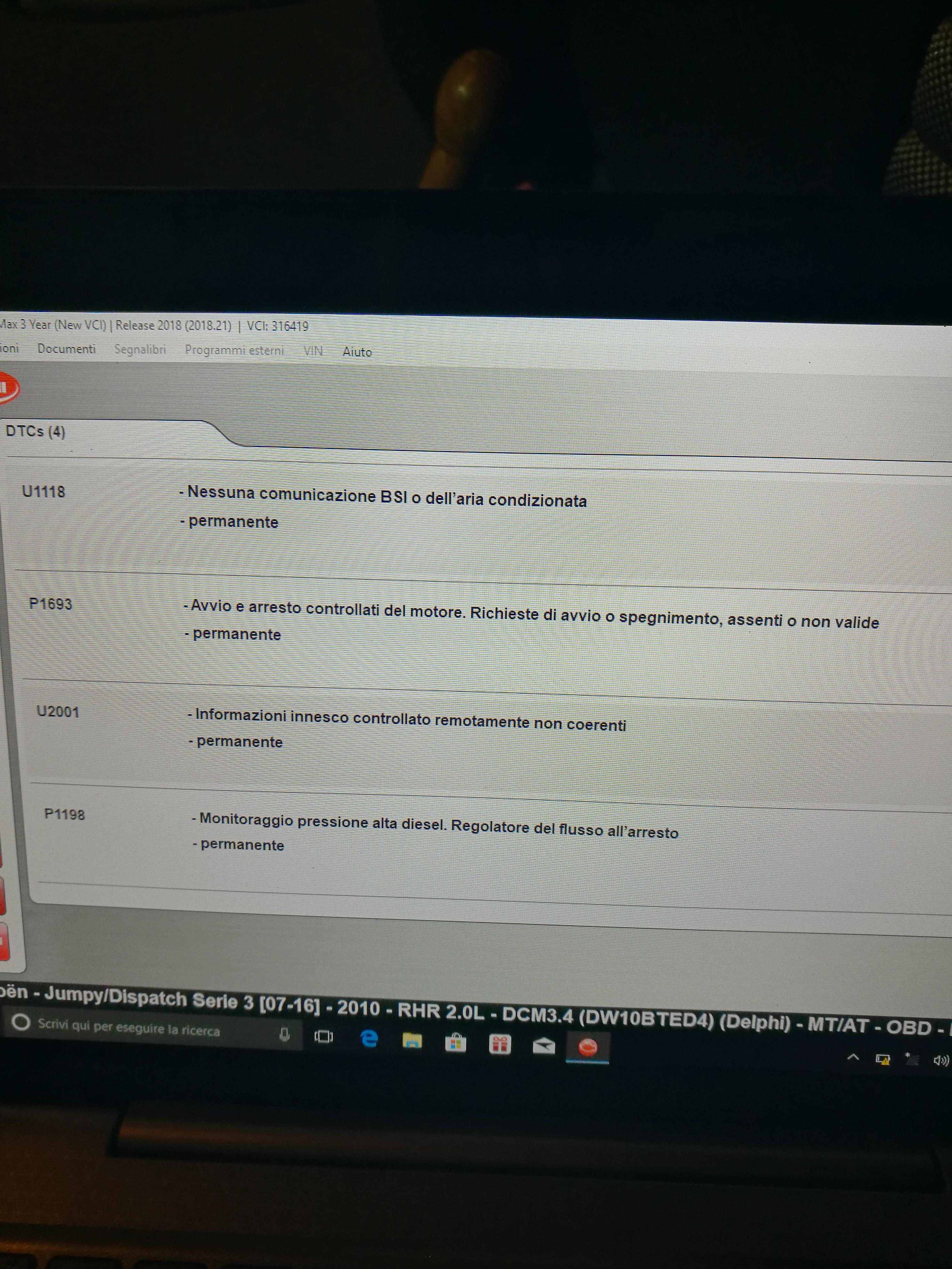

  1. Gli errori che compaiono quando l'auto va male (perché non è sempre che succede e stranamente quando l'auto va bene in diagnosi non risulta nulla) sono quelli allegati nel file più un'altro codice che è uscito successivamente P001 SEGNALE circuito flusso diesel aperto ...
  2. Il mio meccanico con la sua apparecchiatura.. ti direi una bugia ma non sono sicuro che tipologia di lettori usa...
  3. Questo modello di auto non hanno pompa del gasolio nel serbatoio .. almeno così a detta del meccanico Sì filtro carburante cambiato pure ed implementato un filtro magnetico per bloccare eventuali tracce futuro di ferrugine .. ma la cosa che mi manda in bestia è proprio quella.. la macchina prima di fare sti lavori impegnativi aveva gli stessi identici problemi di adesso... Ciò mi viene di dedurre sia un problema di sensore... Anche se non è facile da scovare dato che il problema non lo fa di continuo e quando il motore gira ottimamente anche con una diagnosi non spunta alcuna anomalia ... Il problema sta proprio lì quando accade tipo la scorsa volta non ha voluto accendere manco a spararci al punto che ho scaricato la batteria dai tentativi continui ...
