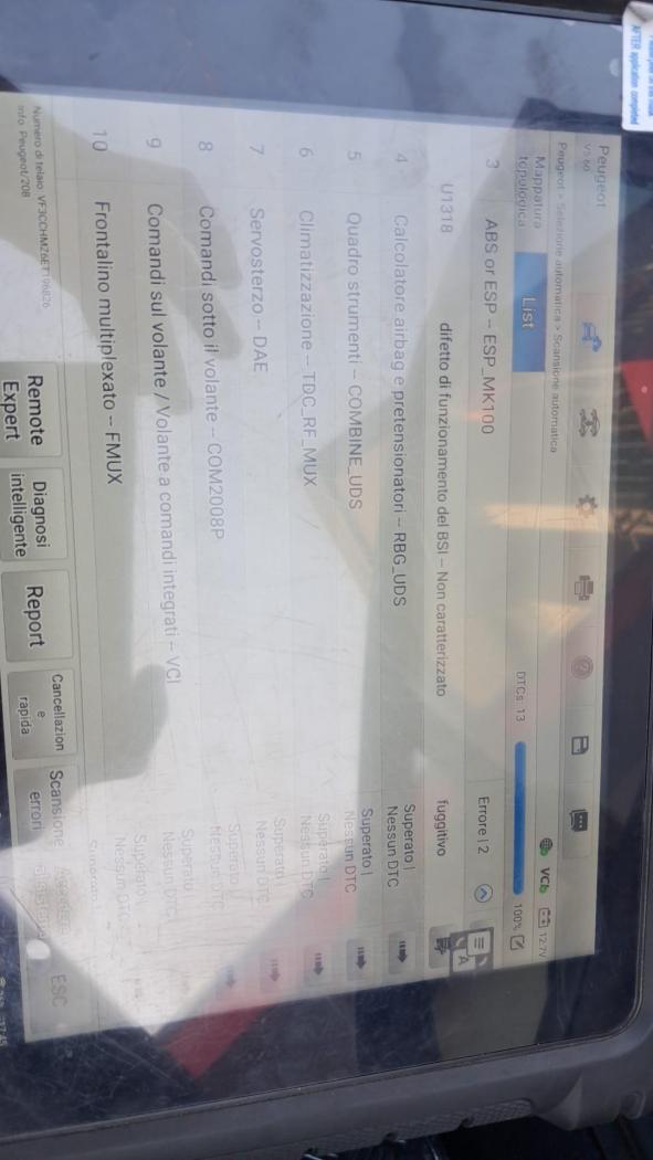

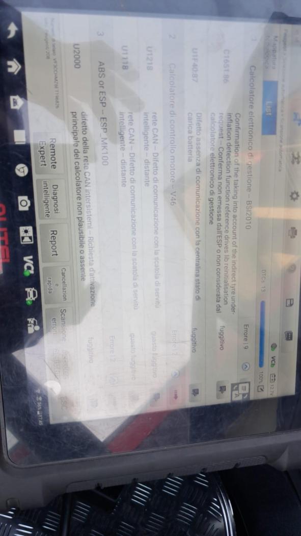

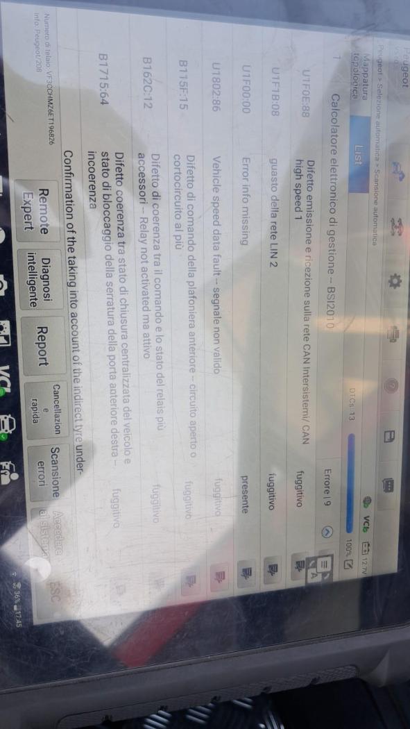

  1. Fatto. Non sanno che fare. Cambiata centralina motore, bsi, revisionato abs. Errore persiste. In più e non si capisce la correlazione la luce sul tetto non va e non si attiva nemmeno da bsi..

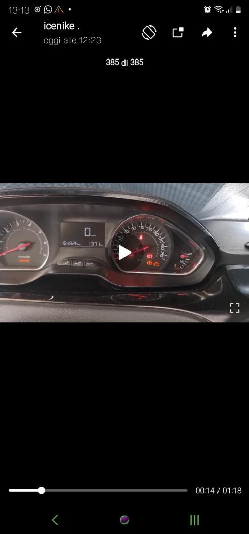

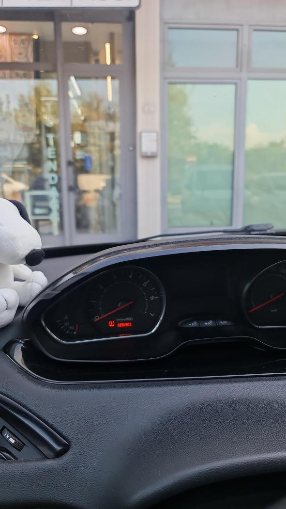

  2. Che devono tenerla per capire.. Non ne vengo fuori ma il peggio è che nessuno ci mette davvero le mani. Il problema è che a marzo ho la revisione. 😭
  3. Diagnosi 80 euro dalla peugeot 208 diagnosi .pdf208 diagnosi .pdf
