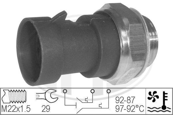

  3. Ragazzi alla fine il bulbo andava benissimo, era un problema di sporco nell'impianto di raffreddamento (lato motore), fatta pulizia con acqua e aceto , e ora tutto ok
  4. Grazie a tutti alla fine era un problema di sporco nell'impianto di raffreddamento (parte motore, non radiatore) ora la macchina va ottimamente. mi è stato comunque molto utile confrontarmi con tutti voi , grazie ancora dell'elaborazione comune. Ermanno
  5. Comunque la prova che ho fatto: messo un pentolino a bollire (100 gradi) e poi collegati dei fili elettrici ho provato con il tester per verificare se c'era contatto elettrico. siccome è un bulbo a due velocità mi aspettavo a freddo di avere tre cavi isolato e al crescere della temperatura sopra 95 gradi una prima apertura di contatto tra due cavi , a 100 gradi mi aspettavo di avere contatto elettrico su tutti i cavi, cosi non è... leggo un solo contatto , che ovviamente sparisce se metto il bulbo in acqua fredda. (i contatti li ho fatti come in foto:
