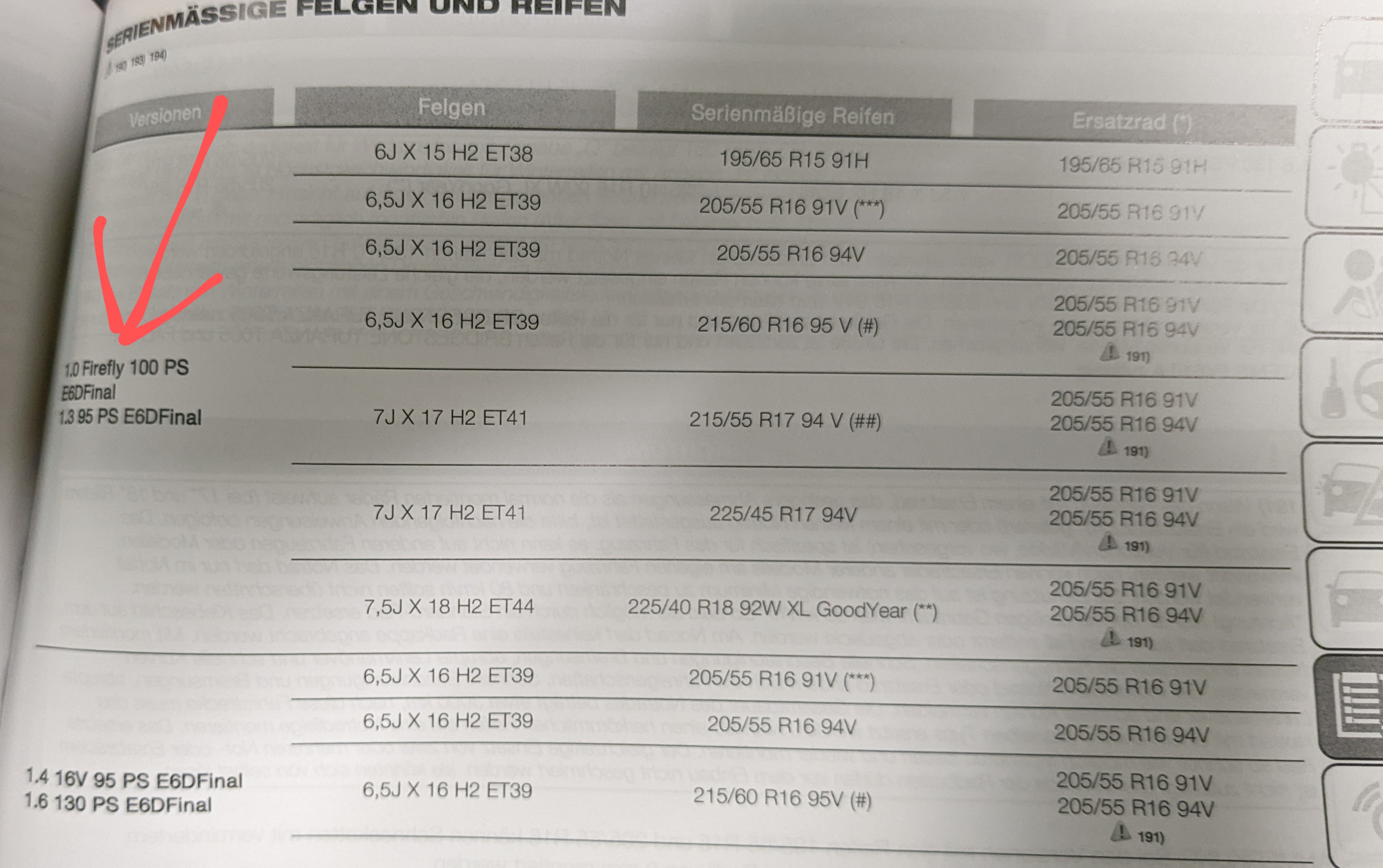

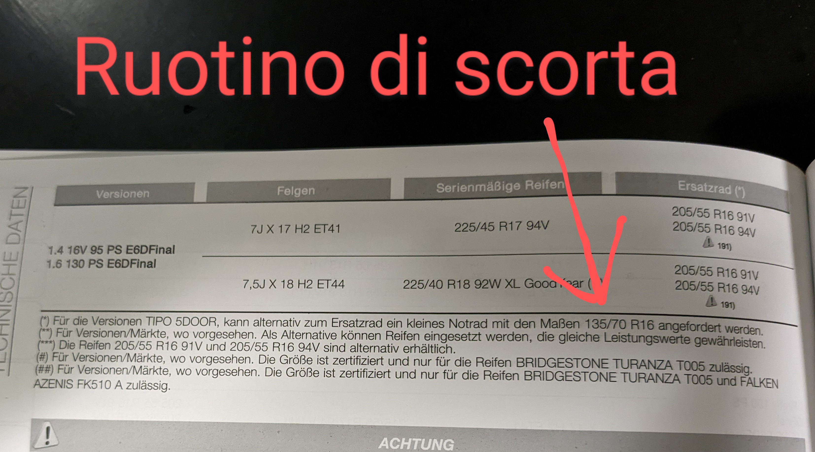

  1. Ah ecco, tutto è possibile 🤣 Comunque si, è presente il tasto del Reset.
  2. Sul manuale d'uso in effetti è riportato iTPMS 😀
  3. Grazie a tutti per i chiarimenti. Io vivo in Svizzera e sul libretto non sono presenti le indicazioni sugli pneumatici. Penso che posso comunque fare riferimento a quelle indicate nel manuale d'uso, o sbaglio? Ho allegato 2 foto 😀
