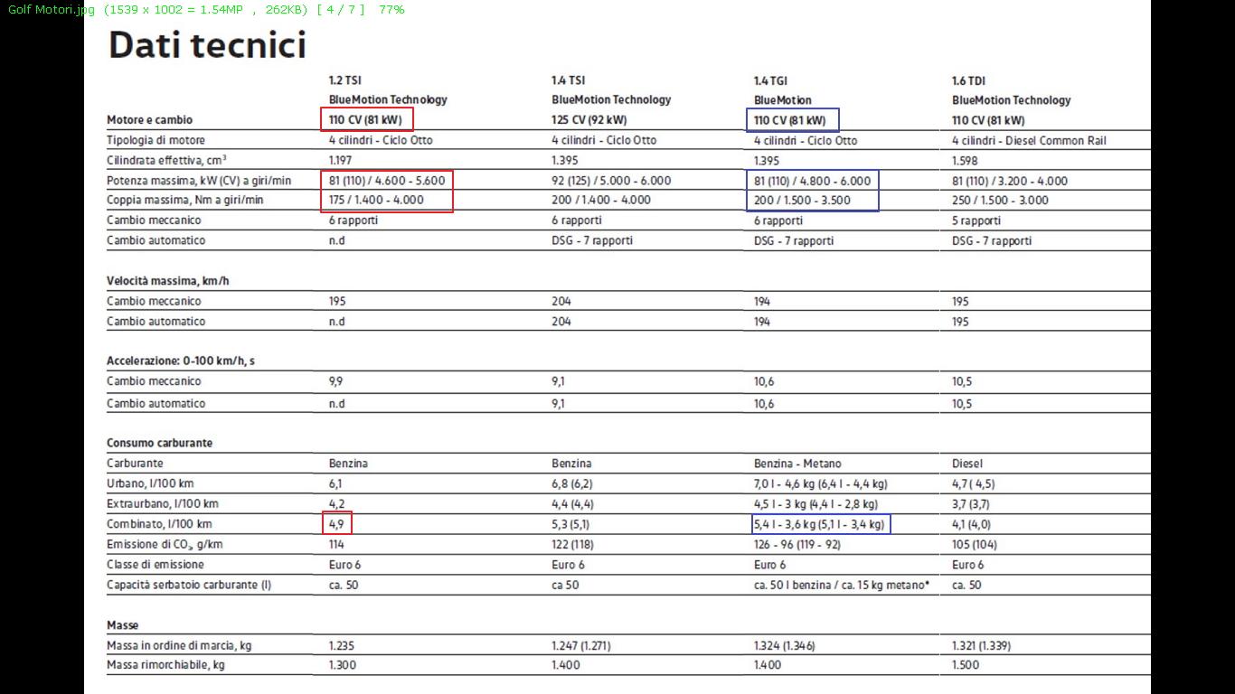

  8. Dopo vostri consigli, avrei deciso di scartare il motore TDI per il basso kilometraggio e per il filtro FAP. Detto questo vorrei ragionare su quale motore scegliere valutando tra il benzina 1.2 TSI 110cv e il benzina/metano 1.4 TGI 110cv. A proposito di questa valutazione, come riferimento per le prestazioni, ho presente come risponde il TDI 105cv della Golf 6 che abbiamo in casa da 4 anni. Sarei soddisfatto se riuscissi ad ottenere sulla golf 7 benzina o metano le stesse/simili prestazioni del TDI 105cv Golf 6. Se entrambi i motori Golf 7 in questione (1.2 TSI 110cv e 1.4 TGI 110cv) avessero prestazione equivalenti mi rimarrebbe soltanto da scegliere: metano si/metano no Allego i dati dei motori estrapolati dal depliant Golf 7
