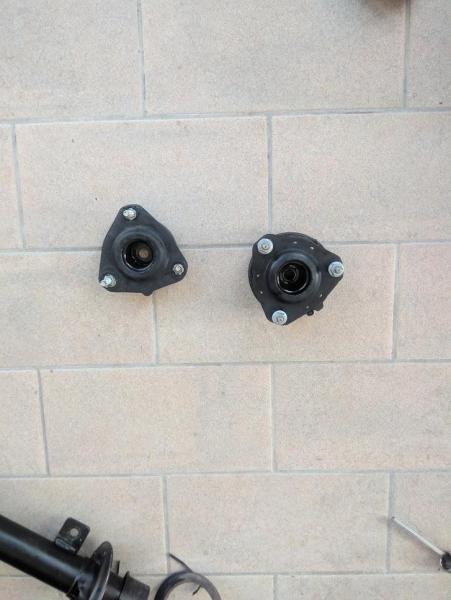

  2. Ecco a voi il colpevole. Supporto nuovo, tre settimane di vita: distrutto. Meno male che non ho buttato quello "vecchio". Vi sfido a riconoscere quello vecchio di 16 anni da quello nuovo di nemmeno un mese. Ovviamente i rumori sono spariti e sembra di guidare una vettura nuova. Finalmente. Grazie per i suggerimenti.
