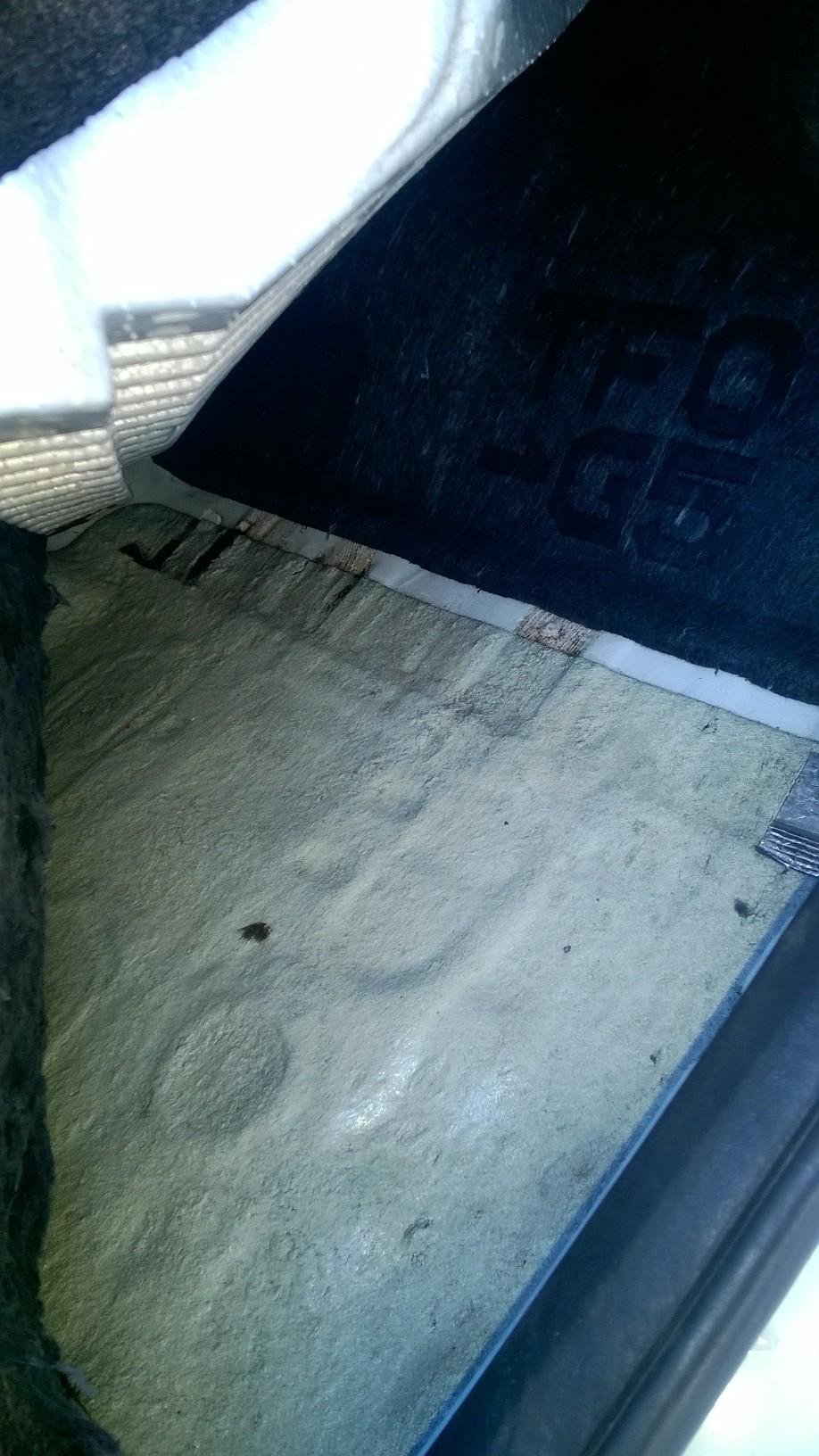

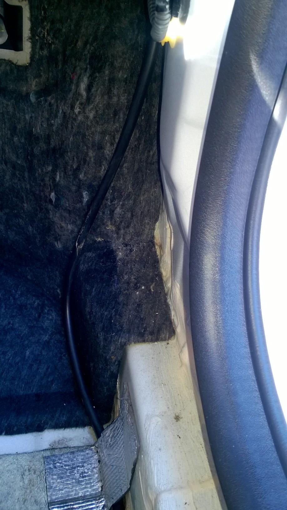

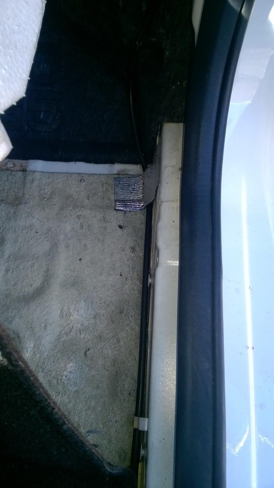

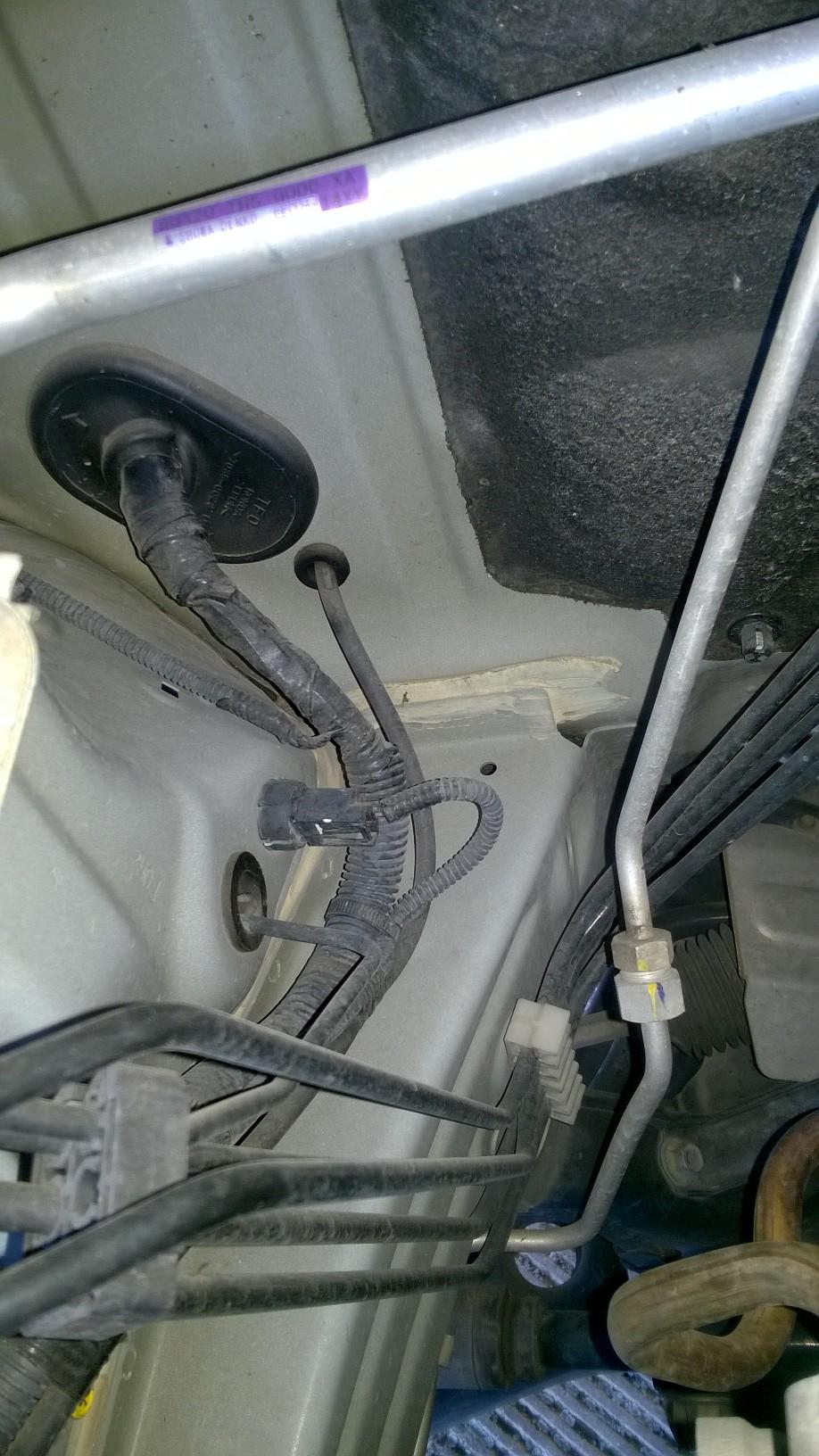

  5. Buonasera, chiedo un vostro consiglio: Stamattina (domenica 03/12/2017) ho riscontrato che sotto il tappetino passeggero in gomma c'era abbondante acqua e mi sono recato subito ad un lavaggio selfservice per aspirarla ma arrivato sul posto l'acqua era mooooolta più di quella che pensassi, immagino di averne aspirata ALMENO 2 LITRI e per farlo ho dovuto smontare il battitacco e sollevare la moquette che era COMPLETAMENTE IMPREGNATA inclusa rimozione dell'insonorizzante per farlo asciugare, UN DISASTRO. Adesso ho messo un sacco in cotone pieno di riso sotto la moquette. Ho notato che in quella zona dell'auto l'unica possibilità di avere acqua è data dal tubicino del lava lunotto posteriore che attraversa l'intera auto. Ho notato successivamente anche una leggera umidità della moquette sotto il sedile posteriore sempre lato passeggero. In questi giorni ha piovuto molto ma i finestrini sono stati sempre chiusi (si sarebbero bagnati anche i sedili!), le guarnizioni sembrano perfette e noi ovviamente non abbiamo fatto cadere nulla in auto. Domanda: - Il tubo che porta l'acqua al tergi lunotto è sempre in pressione dal vano motore? - Potrebbe essere entrata acqua piovana dall'esterno secondo voi? da dove? (dal gommino firewall la vedo impossibile e la moquette dietro il vano portaoggetti, nella parte alta sembra asciutta...) - A qualcuno è già capitato? Grazie

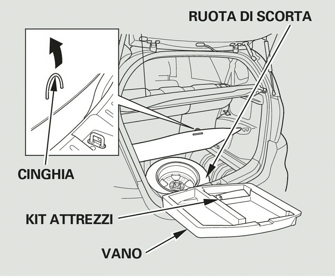

  10. Nella mia Jazz ho attualmente solo il kit gonfia e ripara e vorrei procurarmi una ruota di scorta. Il dubbio é se trovare un classico ruotino universale (quindi stretto) oppure la ruota di scorta da 15 pollici come le altre (larga). Nel secondo caso mi rimane lo spazio per il porta attrezzi come indicato nel manuale?

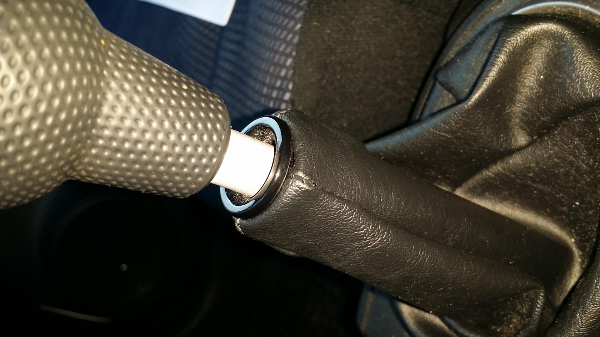

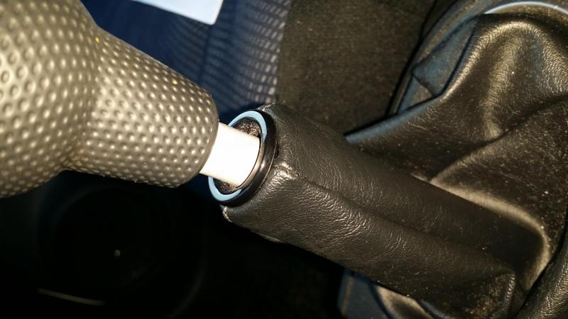

  13. Anche a voi la cuffia del cambio non aderisce al pomello ma si forma quello spazio che mostra l'asta in metallo? P.s.: sto mettendo a punto un sistema di telecamere anteriori e posteriori e spero di farvi presto qualche foto
