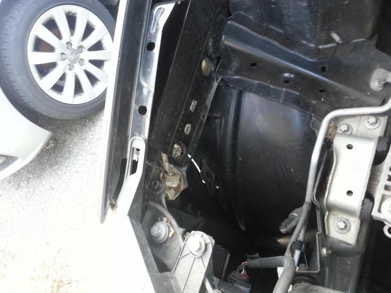

  1. @Sandro grazie del consiglio per i liquidi, in questi giorni ci sto più attento. Domanda: perché deve essere per forza una giornata di pioggia? - che comunque proprio in queta stagione è un po' difficile (al massimo ci sono degli acquazzoni estivi :-() Comunque la macchina si muove bene da quel che vedo. Intanto sono riuscito a scattare delle foto - mi scuso per il livello di lerciume dell'auto. Carico solo quella più significativa. Il rumore di lamiera lo fa solo quando apro la portiera in chiusura no... strano! A questo punto penso di andare intanto dal concessionario (che è quello che mi ha fatto la revisione il mese scorso così gli faccio controllare il sistema frenante) e sento il carroziere (è tutto insieme). Poi sentirò anche qualcun'altro. paraurti e cofano sono in dima a me pare sia il pezzo del telaio che è rientrato e fa interferenza quando si apre la portiera.

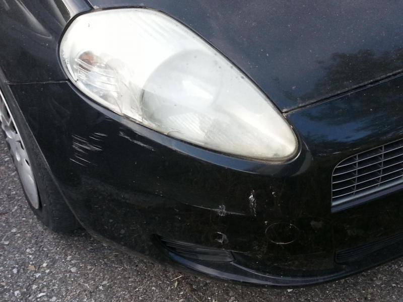

  3. Salve Comincia per me una settimana nel peggiore dei modi: stamattina ho avuto un "piccolo" incidente: ho tamponato un furgone. Non ci siamo fatti nulla, io però sono scioccato perché l'auto ha avuto un comportamento a me inspiegabile - ma su questo aprirò una discussione a parte. Avrei bisogno di un consiglio: il furgone dovrebbe aver subito solo un danno al paraurti, il problema è la mia auto: la carrozzeria non ha ne graffi ne bozzi però mi si si sono rotti i supporti interni del faro lato guida (la calotta invece neanche una crepa) il cofano si apre perfettamente ma la riga vuota tra cofano e telaio risulta più pronunciata rispetto all'altro lato, inoltre quando apro la portiera il movimento non è fluido al 100% e si sente un tac dirante la corsa della cerniera. Cosa può essere successo? E' un danno che si può riparare? mi dissangueranno? Appena possibile cerco di postare qualche foto.

  5. Dunque! in questi 2 giorni di silenzio ho provveduto sia a sostituire il fanale che fare la revisione. Ho sentito diverse campane ma tutti offrivano l'originale a un prezzo di circa 200 euro e l'equivalente a 100 - capisco l'essere di marca ma una differenza del 100% non la concepisco proprio - e parlo di prezzi non ivati e non c'era neppure la mano d'opera. Vi lascio immaginare per cosa ho optato. Per quel poco che ho visto (non sono stato tutto il tempo a guardare l'elettrauto lavorare) con il carrellino sollevatore, da solo è riuscito a lavorare smontando solo mezzo paraurti... ma si vedeva che era "scafato" io non ce l'avrei fatta o quanto meno ci avrei messo molto più tempo (e non avrei potuto fare la convergenza). @Nico87 che ti devo dire? il faro che montava prima l'auto era un equivalente della valeo e il motorino o non c'era o non funzionava; questo nuovo invece è perfetto. Grazie per il link ma il faro che mi serviva non è quello: infatti il mio ha l'attacco bianco (comque ho capito l'antifona). Piccolo OT: quel negozio è serio? hai dei feedback? in passato ho avuto, con negozi che trattano accessori auto, delle brutte esperienze.

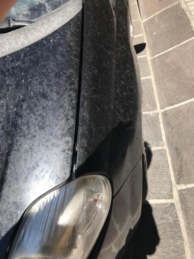

  8. Salve mi servirebbe un consiglio. La macchina è una Grande Punto 1.2 benzina. Devo fare la revisione dell'auto il problema è che un po' di tempo fa ho fatto una manovra sbagliata mentre entravo nel cortile e mi si è crepata un po' la parabola in plastica del faro ergo: ho infiltrazioni d'acqua nello stesso che mi fanno fuori le lampadine (almeno credo) inoltre, a causa delle infiltrazioni la parabola stessa è tutta opaca. Insomma, la revisione non penso che la passerei e comunque il problema va sistemato. Mi si presentano quindi varie opzioni e vorrei un consiglio da chi magari ha già fatto questo lavoro. Io vorrei provare a cambiarlo io solo che ci sono un paio di cose che non mi tornano: la regolazione della posizione dei fari è elettrica tuttavia da quando ho comprato la macchina (usato) l'azione basculante è sempre stata solo sul lato guidatore. Secondo me, per risparmiare, quando hanno risistemato la macchina, hanno pensato bene di mettere il fanale che costava di meno cioè quello senza motore (non né sono sicuro ma secondo me quella macchina ha avuto un incidente sul lato anteriore destro) però potrebbe pure essere la centralina che ha dei problemi sul "canale" del fanale destro... inoltre come si vede dalle foto quello scatolato è pieno di una pellicola in plastica... cosa diavolo ci starà a fare? crea pure un ristagno d'acqua (perfino con il caldo di questi giorni non si è asciutta) non è che se vado a togliere il faro viene giù tutto? oppure peggio la vado a togliere io di mia iniziativa (so come sono fatto) e faccio danno? Inoltre devo pure cercare il ricambio ma mi rivolgerei ad internet (con tutti i rischi del caso) L'alternativa è di farlo cambiare in sede di revisione. Andrei da un'officina fiat e ho paura che mi venga a costare uno sproposito. Voi cosa mi consigliate di fare? un po' di manualità ce l'ho e pure gli attrezzi... se riuscissi a togliere il faro senza dover smontare il paraurti e qualcuno mi dissipasse i dubbi sovra esposti sarebbe perfetto. Grazie dei pareri Il faro è molto opacizzato, dentro ci sono i residui di una lampadina esplosa e quando piove si trasforma in una boccia per pesci rossi Questo pezzo di plastica invece non capisco cosa ci stia a fare: sembra un pezzo di un telo in nylon e crea un ristagno d'acqua in quello scatolato che non mi piace per niente. Siamo sul lato passeggero. Quelo sulla destra dovrebbe essere un tubino del condizonatore e la bombatura sullo sfondo è il passaruota anteriore DX.
