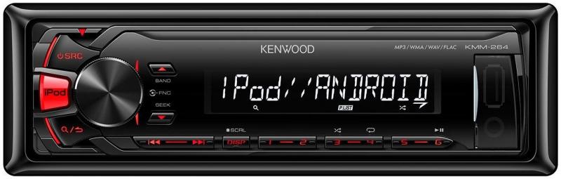

  4. Il problema è più con la sera in cui si vedrebbe la differenza di luci tra l'autoradio e la strumentazione e questa cosa mi da tremendamente fastidio. (Possiedo l'autoradio in foto). Volendo prendere un'aftermarket 2 din che ne pensate di una cosa del genere? https://www.amazon.it/gp/aw/d/B01ABJOE7O Quindi sull'autoradio come la tua posso metterci anche l'aux? Anche se prezzo per prezzo o anche per qualcosina in più preferirei l'aftermarket touch.

  7. Si la mia autoradio è questa, possiedo già un autoradio 1 din della Kenwood con USB ed aux solo che esteticamente non mi piace con il resto dell'auto. Su amazon ho visto diverse autoradio 2 din con schermo touch anche sui 60-70 euro, se prendessi una di queste comprando la relativa mascherina 2 din?

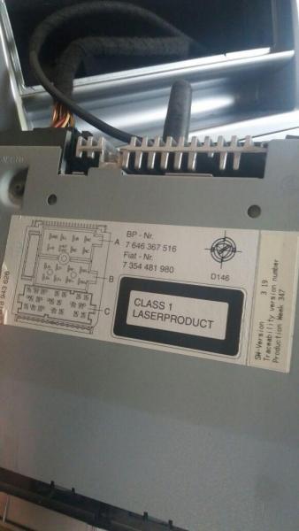

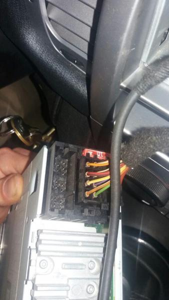

  8. L'autoradio che possiedo non è quello del video ma appunto la versione "piccola". Non sono riuscito a far comparire la scritta AUX in nessuna maniera. Quell'ingresso vuoto sarà allora quello del caricatore CD?
  9. Salve a tutti, possiedo una lancia Ypsilon del 2008 con lo stereo "piccolo". L'altro giorno l'ho smontato per controllare se avesse l'ingresso aux sul retro ma effettivamente non l'ho capito. Lo stereo in questione è quello in foto.
