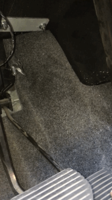

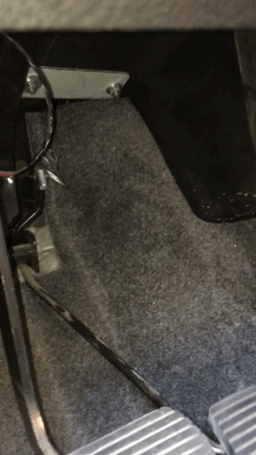

  21. Innanzitutto grazie a tutti per le risposte. Per quanto riguarda la tua opinione @skid32, non so se sia quello il problema. Ora ti allego delle gif così puoi visionare meglio. Grazie. @Nico87 Si a questo punto penso che si debba cambiare tutto il filo per evitare altri problemi. Quindi molto probabilmente si tratta del cavo dell'acceleratore che è danneggiato? Ecco le gif:
  22. Si infatti, sono d'accordo con te ma rimane il fatto che quando tiro il pedale su non cambia nulla. Quindi perché il motore rimane accelerato?
