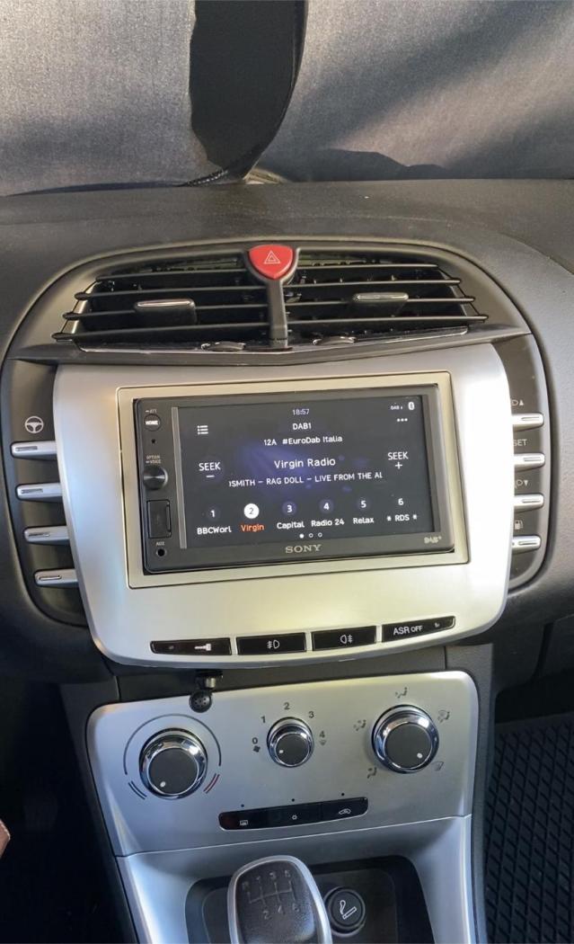

  1. Operazione “svecchia la Delta” ho tolto l’ormai obsoleta ma affidabile radio base originale sostituendola con un Sony 2Din Dab+ con CarPlay integrato. Ho recuperato i comandi al volante e utilizzato uno sdoppiatore di antenna per collegare l’ingresso DAB. Recuperati anche i segnali per la retromarcia (per prossima installazione retrocamera). costi: nuova cornice 2Din = 30 € radio Sony Xav 1005 = 235 € cablaggio antenna = 15 € cablaggio principale e modulo canbus = 65 € Insomma con 345 € e tanta pazienza si riesce a fare Grazie a Popy per i dati sempre puntuali e dettagliati

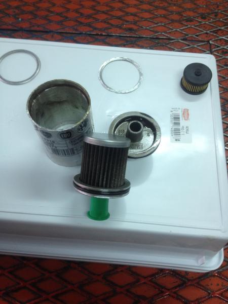

  2. Ciao a tutti, Il 24 dicembre la batteria ha deciso di appiedarmi all'improvviso. Senza carichi la tensione era di 12,5 V ma non aveva più "spunto" nemmeno per attuare gli iniettori. Si sarà completamente ossidata una delle piastre. Sostituita dopo 6 anni. In merito al problema anomalia pressione rail GPL la situazione era ulteriormente peggiorata. Oltre all'errore P0088 sono comparsi i codici di errore P1000 e P1003: misfiring su cilindro 3. Anche dalle sensazioni di guida si percepiva che la macchina stava andando a 3 cilindri. Ho quindi sfruttato la mattinata per cambiare i filtri GPL. I filtri sostituiti, anche al solo controllo visivo, erano parecchio sporchi. Agitando il filtro GPL "liquido" veniva fuori una fuliggine polverosa (ossidi di ferro?). Il filtro Gpl "stato gas" mostrava depositi lato ingresso. Ho deciso di aprirlo. Nelle foto allegate le loro condizioni. Reset codici e giro di prova. Esito: Il motore è tornato a girare perfettamente, nessun errore o commutazione a benzina. I filtri originali hanno svolto correttamente il loro compito!
