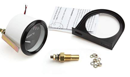

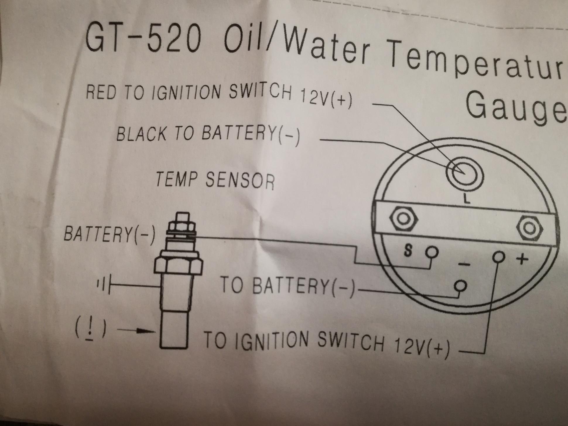

Fiat Seicento 1.1 - montaggio sensore temperatura
il sensore ha un solo dado al quale va collegato il cavo segnale proveniente dallo strumento. non tocca nessun punto metallico in questo momento. Lo allego così magari si capisce
Ciao ragazzi, sto montando il sensore della temperatura alla mia seicento 1.1 del 99. Ho acquistato il misuratore (misuratore) e sono in attesa del raccordo. Mi sono dedicato intanto alla parte elettrica, ed ho preso come alimentazione sotto chiave i cavi dell'alzacristalli elettrici fianco radio. La luce si accende ed anche il misuratore, ho anche provato a collegare il sensore ma non mettendolo in acqua, non avendo ancora il raccordo. E' normale che quando lo accendo rimanga sempre a fondo scala sui 120 e da spento a 0? Mi aspettavo che calasse al minimo con sensore non in acqua. Mi aiuta qualcuno? grazie ciao
