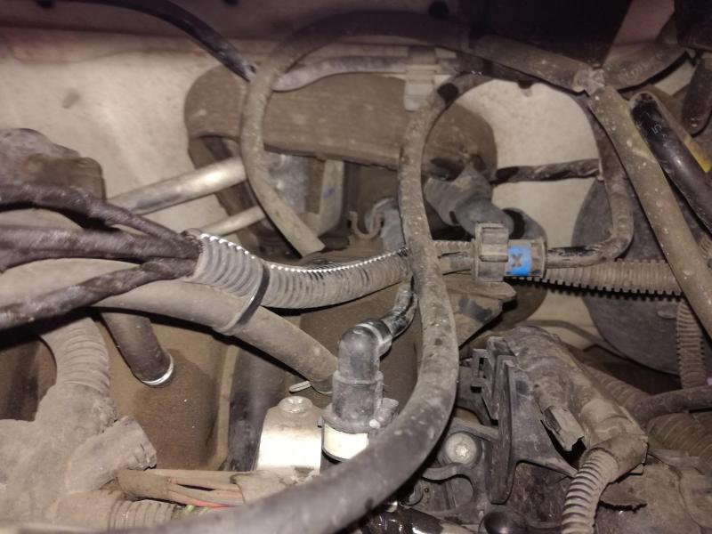

  4. appoggiando l' orecchio sul motore, il rumore non viene da dentro. il rumore sembra venire da dietro, come già accennavo. in queste zone qui, in basso

  7. Grazie per la risposta. In realtà, ragazzi. devo rimangiarmi molte cose. Il cigolio si avverte anche a folle. In poche parole, si presenta ogni qual volta il motore debba "vibrare" più del normale. Quindi se dò un colpo secco di acceleratore, si sente anche a folle. per un attimo. Allora ho deciso di fare una prova. Ho fatto tirare il freno a mano, e ho fatto tenere, in seconda marcia, la frizione staccata il giusto fino a far vibrare la macchina. E io davanti all'auto, col cofano alzato, a capire da dove venisse il rumore. Ne sono sicuro al 100%: non viene dalla sinistra del motore, ovvero cinghie servizi e simili. E non viene da dentro al motore. Viene da DIETRO al motore, in particolare dietro a tutto quell agglomerato di bullonaggi e tubature. Cioè io ho la NETTA sensazione che sia un cigolio di qualche struttura metallica. Insomma da niente di "interno" al motore o strutture affini. Cosa c'è dietro al motore? Anzi, più precisamente dietro agli iniettori? Per voi è possibile che sia quello che dico?
