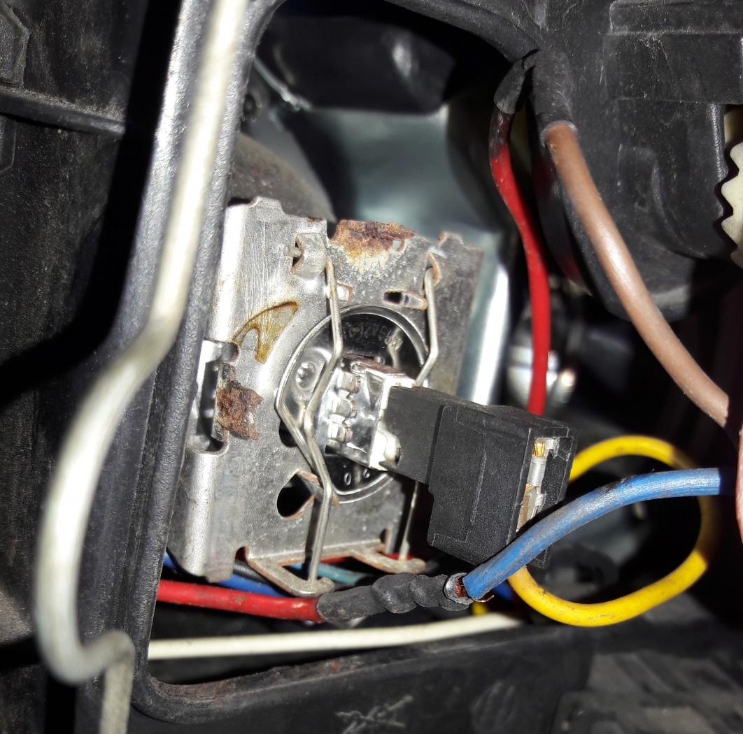

  12. Ho capito perfettamente, solo che il faston invece di crimparlo con una crimpatrice che non ho, ho ripiegato i dentini sopra con una pinza, primi 2 viaggi fatti funziona perfettamente. ma quindi con il faston non credo bruciature e ossidazione? per quale principio con il faston non si creerebbero bruciature/ossidazione mentre con il faston non dovrebbe succedere? grazie

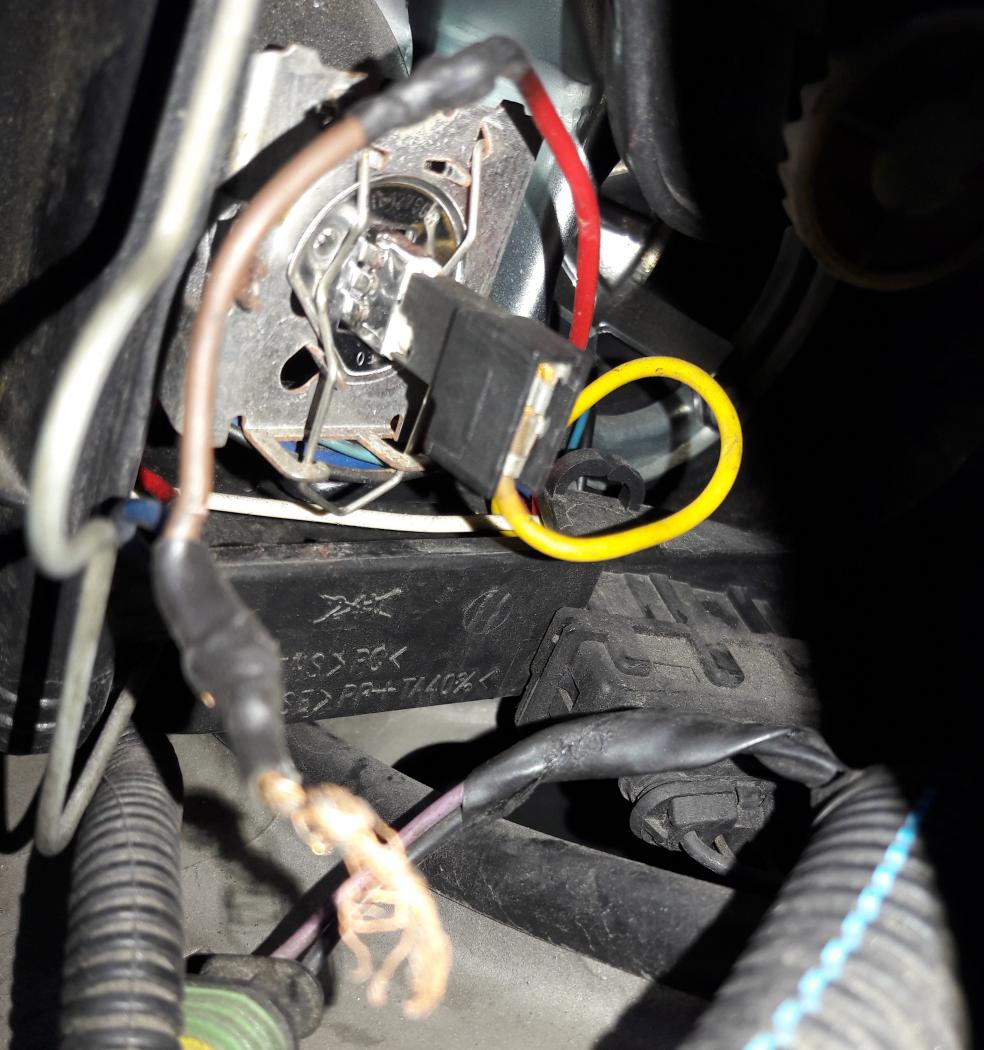

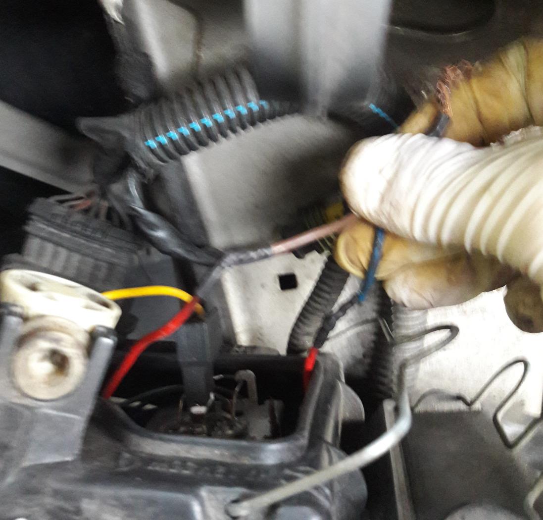

  13. Ciao a tutti ho una fiat punto feel del 2003 e ho un problema coi cavi del fanale anteriore. anni fa portai dall'elettrauto la macchina perchè non mi funzionava un fanale, vedendo che ha preso 2 fili che arrivavano, li ha messi in un morsetto di rame e li ha attaccati ad uno dei pernini del fanale è poi tornato a funzionare il tutto qualche mese dopo stessa cosa, lampadina funziona ma quell'attacco no allora li l'ho sistemato io... fattosta che dopo poco si bruciò/ruppe il morsettino che mise lui e iniziai a collegare i 2 cavi con un altro filo di rame e poi al ferro ma anche questa cosa durava sempre poco tempo per poi bruciarsi o addirittura corrodere gli attacchi del ferro del fanale (non so come si chiamano la li potete vedere in foto) fattosta che i cavi poi si sono accorciati per via del surriscaldamento e bruciatura/ossidazione e li ho allungati con filo delle prolunghe di casa... la cosa che ho notato è che quando questi 2 cavi sono a contatto con la scatoletta di ferro (perdonatemi ma non so il termine tecnico) producono un fortissimo surriscaldamento, tanto che mi sono scottato il dito quando avevo toccato il punto di innesto a macchina accesa mi trovo ora nella situazione che non so come collegare questi 2 cavi alla scatola di ferro nel senso che ho messo 2 pezzetti di scotch al filo di rame per far toccare la scatoletta e per un paio di giri mi terrà ma poi si scioglierà/brucerà e sarà punto e a capo... esiste una soluzione a questo problema o devo per forza portarla ancora da un elettrauto? allego qualche foto della mia attuale situazione grazie
