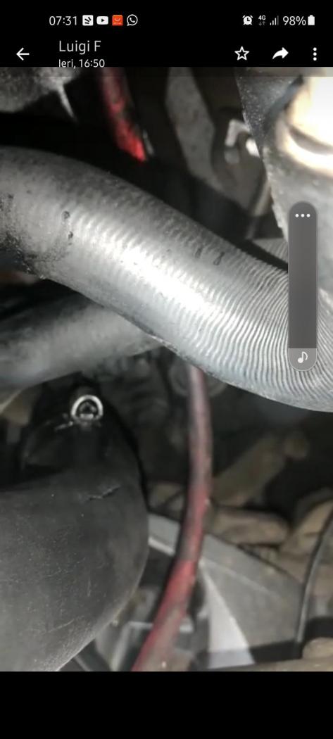

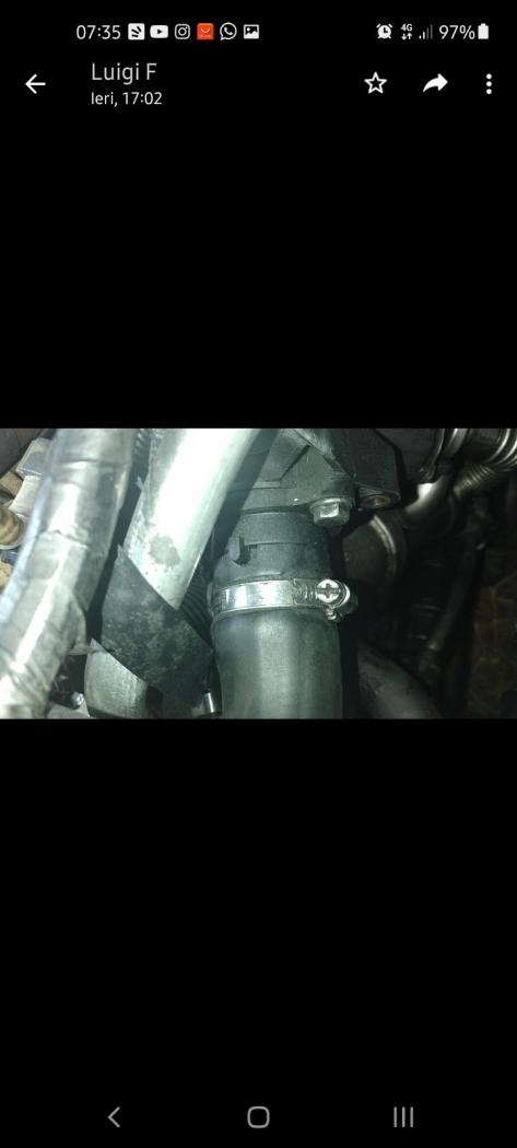

  6. Eh si sapevo del problema riguardante 147 e 159..però quella tira già un bel pó... Io avevo cambiato i tubi dell'intercooler perché ormai vecchi e trasudavano.. Li non avevo mai guardato perché non pensavo si potesse rompere per un fatto di pressione...sicuramente hanno inciso gli anni ormai.. Comunque c'è da dire che con la vecchia turbina non mi ero mai reso conto dello sfiato.. Ora ne ho montata un'altra e sicuramente ha accentuato il tutto..e direi anche menomale.. Perché stavo pensando di cambiare auto perché non conviene mica rifare iniettori e pompa ad un auto ormai vissuta.. Comunque a riaggiornarci il prima possibile..
  7. Aggiorno la discussione.. Ieri ho guardato un pó ed effettivamente il tubo è tagliato.. È la curva che va dall'aspirazione al tubo che poi arriva all'intercooler.. Quindi i vostri sospetti erano giusti.. Ringrazio tutti per l'aiuto.. Oggi procedo a cambiarlo e poi vi riscrivo per dirvi come va la macchina.. Buona giornata.
  8. Capisco...speriamo sia quello.... Ma è un tubo rigido vero? Passerà sopra il cambio penso.. Vedo di controllare il prima possibile... Non mi ero mai reso conto di questo sfiato.. Perché accelerando da fermo non è molto evidente..però con macchina in movimento e vetri chiusi si sente un bel pó..
  9. Ieri sera ho ripreso la macchina e complice il maltempo con i vetri chiusi camminando costantemente tutto ok..ma affondando si sente uno sfiato abbastanza forte, provenire in linea dietro il volante zona batteria...tubi intercooler sono nuovi...cosa devo controllare? Guarnizioni turbo tra collettore e catalizzatore sono nuove.. Il tubo che va da debimetro al turbo lho avuto in mano più volte e sembra a posto.. Ditemi se qualche altro manicotto o tubo da controllare.. Si..turbo a geometria fissa.. Fine settimana nel caso faccio diagnosi e vedo i valori.. Comunque camminando con debimetro staccato la fumositá è diminuita..
