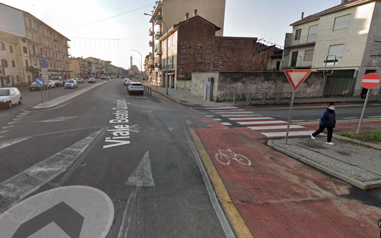

  2. Scusa però spiegami che senso ha proprio la foto che ho messo qui e tui hai ripreso. Se le biciclette hanno la precedenza in questa foto, perchè c'è un cartello di dare la precedenza (integrato anche in orizzontale) sulla ciclabile appena prima dell'attraversamento su cui avrebbero precedenza? Riallego la foto con evidenziati i cartelli di dare la precedenza messi sulla ciclabile. Per me qui c'è una evidente contraddizione nella segnaletica.

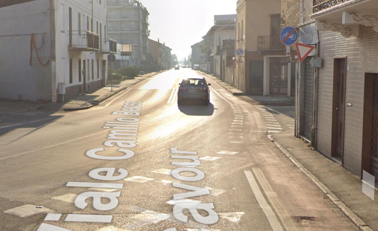

  4. Per completezza aggiungo anche quest'altro incrocio. Quindi se sono una bicicletta e me ne sto sulla ciclabile, me ne sbatto del cartello triangolare, giusto? Ho la precedenza io e posso non fermarmi?

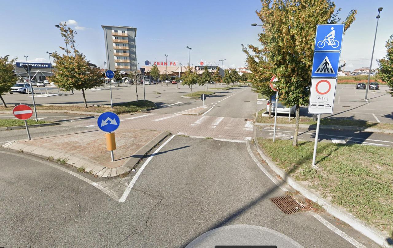

  5. Mi sembra che ti spieghi mailissimo e con arroganza. Se dici VEICOLI sono VEICOLI. punto. I VEICOLI includono anche le AUTO. E' più chiaro adesso? Se intendevi biciclette allora dici biciclette, velocipedi o come ti pare. Quindi è vero, faccio fatica a capire chi si spiega usando i termini sbagliati. Ma come dici tu, c'è sempre da imparare, anche a spiegarsi. La mia domanda generica (ripeto) era: Le biciclette possono ignorare SEMPRE cartelli di STOP e DARE PRECEDENZA quando percorrono una strada secondaria su una pista cicalbile e giungono a un incrocio con tale segnaletica verticale, se la pista ciclabile finisce e si trasforma in attraversamento nell'incrocio, poichè in questo caso hanno la precedenza data dall'attraversamento? Se è vero quel che dici tu, osserva questa foto (anche qui sempre nel mio Comune. Mostra una uscita da una rotonda, dove c'è un attraversamento ciclabile e pedonale. Se noti sul lato destro della foto, nella ciclabile, c'è un cartello (visibile solo su segnaletica orizzontale, quello verticale è nascosto dalla pianta ma ti assicuro che c'è) di dare la precedenza. Probabilmente il cartello l'ha messo un artista per bellezza. Se il cliclista ha la precedenza sull'auto che esce dalla rotonda perchè la ciclabile si trasforma in attraversamento, il cartello che senso ha? A chi si rivolge? Ma probabilmente da ignorante quale sono starò mescolando mele e pere, e ancora una volta non ho capito niente io. Vabbè, io nel dubbio do la precedenza SIA come automobilista SIA come ciclista, sono sicuro che così non mi sbaglio. PS non ho fatto nessuna frittata La mia idea è che la segnaletica sia malfatta e contraddittoria e contribuisca a confondere le idee rispetto quel che intedenva il piano urbanistico.

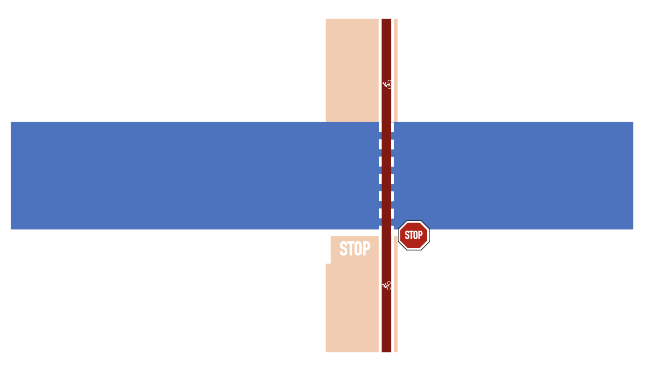

  7. Beninteso che il detto "precedenza non esclude prudenza" vale sempre, è chiaro che nello svoltare nel senso unico sto attento comunque alle biciclette a prescindere dal fatto che io possa avere precedenza. Il problema è anche che spesso ci sono file lunghe di auto in attesa di immettersi che nascondono biciclette che sopraggiungono a velocità abbastanza sostenuta e, pur rallentando, chi proviene dalla strada principale deve quasi fermarsi per poter vedere oltre, beccandosi strombazzamenti da tutti perchè rallenta nella curva della strada principale senza "apparente" motivo. Detto ciò non intendo che se c'è precedenza io sia autorizzato a "sfrecciare" a 30-40 km/h verso il senso unico senza sfiorare i freni. Mi chiedevo solo in generale quando ci sono intersezioni tra strada principale e strada secondaria (e in questa c'è magari anche un bello STOP, neanche il dare la precedenza), ma nella strada secondaria c'è una ciclabile con attraversamento ciclabile: lo STOP non vale per le biciclette? Dove sta scritto nel codice della strada? Tipo lo schema che allego qui... e ce n'è un po' nel mio comune. Ah dimenticavo. Io sono ciclcista quindi non ce l'ho di sicuro coi ciclisti. Però in un incrocio come quello qui che allego, quando sono in bici dalla strada secondaria io mi fermo allo stop.

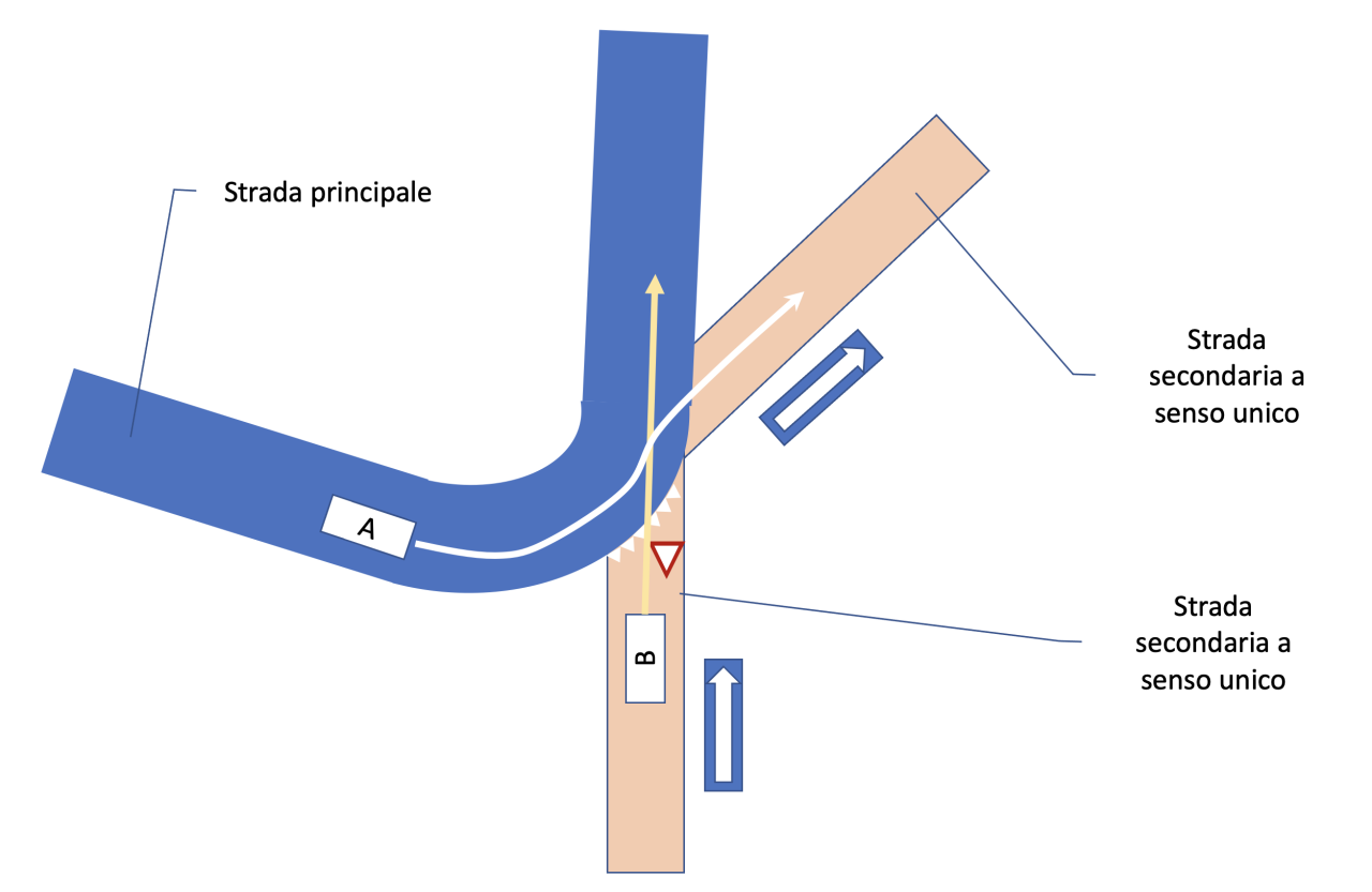

  8. Dici "Se svolti a destra devi dare precedenza ai veicoli alla tua destra a cui stai tagliando la strada. È chiaro adesso?" Rimetto qui sotto lo schema dell'incrocio perché questa tua affermazione mi fa dubitare parecchio. Se così è tutti i veiocli che transitano come "A" sono fuorilegge perchè nessuno si ferma a far passare B (che può anche essere, ma mi pare assurdo). Affermi che il veicolo A (io) deve dare la precedenza al veicolo B?
  9. Scusa intendi che le bici hanno sempre comunque la precedenza? Nel mio caso la bici "tirerà anche dritto" ma proviene dalla strada secondaria, la principale fa la curva ed è quella da cui provengo io. La bici quindi si trova davanti sia l'attraversamento sia il cartello di dare la precedenza sia il cartello di fine pista ciclabile. Perchè mai dovrebbe essere scontato che ha la precedenza? Tu stesso dici che il segnale è "chiaramente" riferito alle bici in immissione dalla strada secondaria (ovvero da dove proviene la traiettoria giallina). Io con la mia auto sono sulla strada principale e devo svoltare a destra in una strada secondaria intersecando la bici che proviene dalla mia sinistra ma da una strada secondaria.... Quindi la bicicletta può ignorare il "dare la precedenza", anche se provengo dalla strada principale, perchè c'è l'attraversamento?

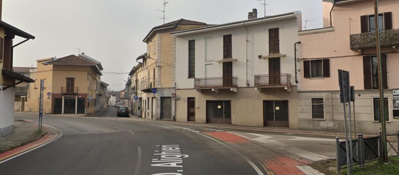

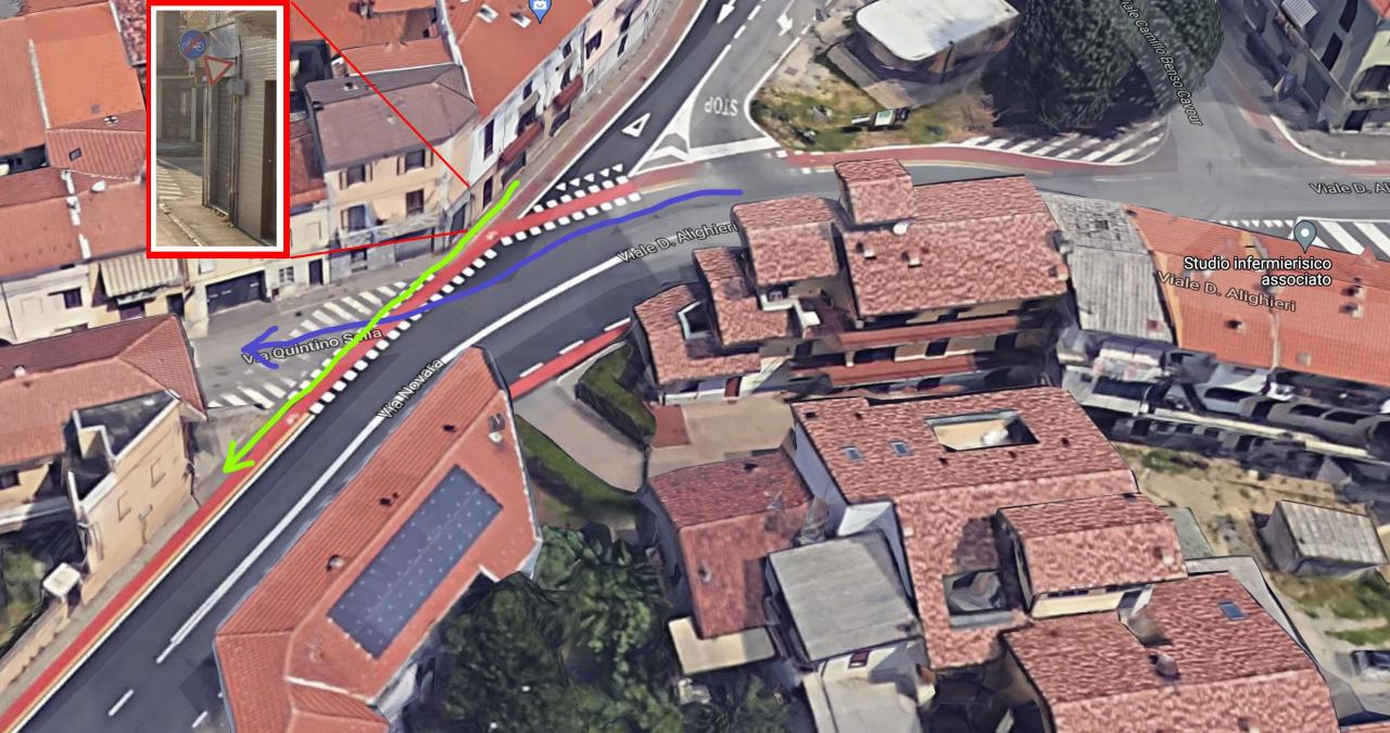

  10. Espongo un dubbio perchè non mi è davvero chiaro come osservare le precedenze nell'incrocio urbano di cui aggiungo 3 immagini. Le immagini sono tratte da Google Maps/Street View e riguardano il mio Comune di residenza. Immagine incrocio-1: vista dalla "strada principale" che curva verso sinistra Immagine incrocio-2: vista dalla strada affluente da destra Immagine incrocio-3: vista aerea con indicazione percorrenze Spesso le bici, provenienti dalla strada da destra, proseguono diritto oltre l'incrocio senza dare precedenza a chi percorre la strada principale provenendo dalla loro sinistra. Al di là di quella che a me pare una contraddizione nella segnaletica, dal momento che la segnaletica orizzontale riporta corsie ciclabili e relativi attraversamenti, mentre quella verticale espone, oltre al cartello di "dare precedenza", anche quello di "fine pista ciclabile", la mia domanda è: se percorro la "strada principale" e devo svoltare a destra in curva verso la strada ad angolo acuto (linea indaco per la mia auto, immagine 3), devo dare precedenza alle biciclette che provengono dalla ciclabile alla mia destra (linea gialloverde immagine 3), nonostante i due cartelli di "dare precedenza" e "fine ciclabile", poichè presente un attraversamento ciclabile in segnaletica orizzontale? In generale può valere sempre questa condizione in altri incroci simili? Ovvero, qualora sia presente un cartello di dare precedenza dalla strada affluente ma la ciclabile da essa prosegua con strisce di attraversamento, le bici sono obbligate a dare precedenza o hanno precedenza?
