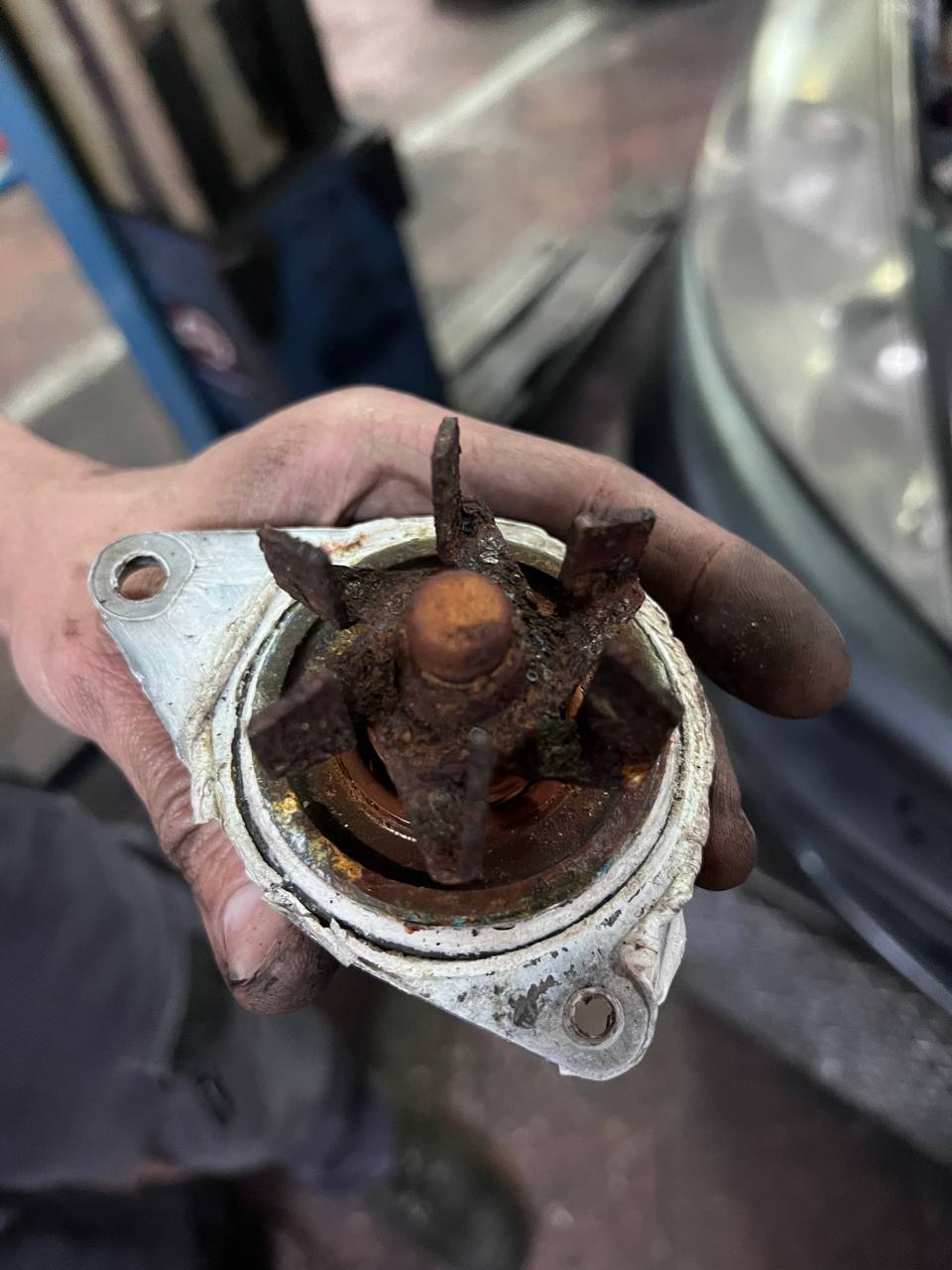

  1. Signori, alla fine ho portato l'auto da un altro meccanico e dopo avergli spiegato la situazione e di controllare bene l'auto in particolare ( radiatore, popa e termostato) stasera mi ha ridato l'auto. In sintesi il radiatore era tutto otturato e di conseguenza è stato smontato e pulito dopo averlo fatto l'auto non si surriscaldava più però il meccanico mi ha consigliato di smontare la pompa e vedere le condizioni visto che comunque è stata sostituita 5 anni fa ( ho allegato la foto..) Chiaramente è stata sostituita.... Morale della favola 350 euro riparazione radiatore, sostituzione termostato e sostituzione cinghia con pompa d'acqua... l'auto sembra andare bene e spero di aver risolto.. mi viene solo rabbia per la disonestà del precedente meccanico!
