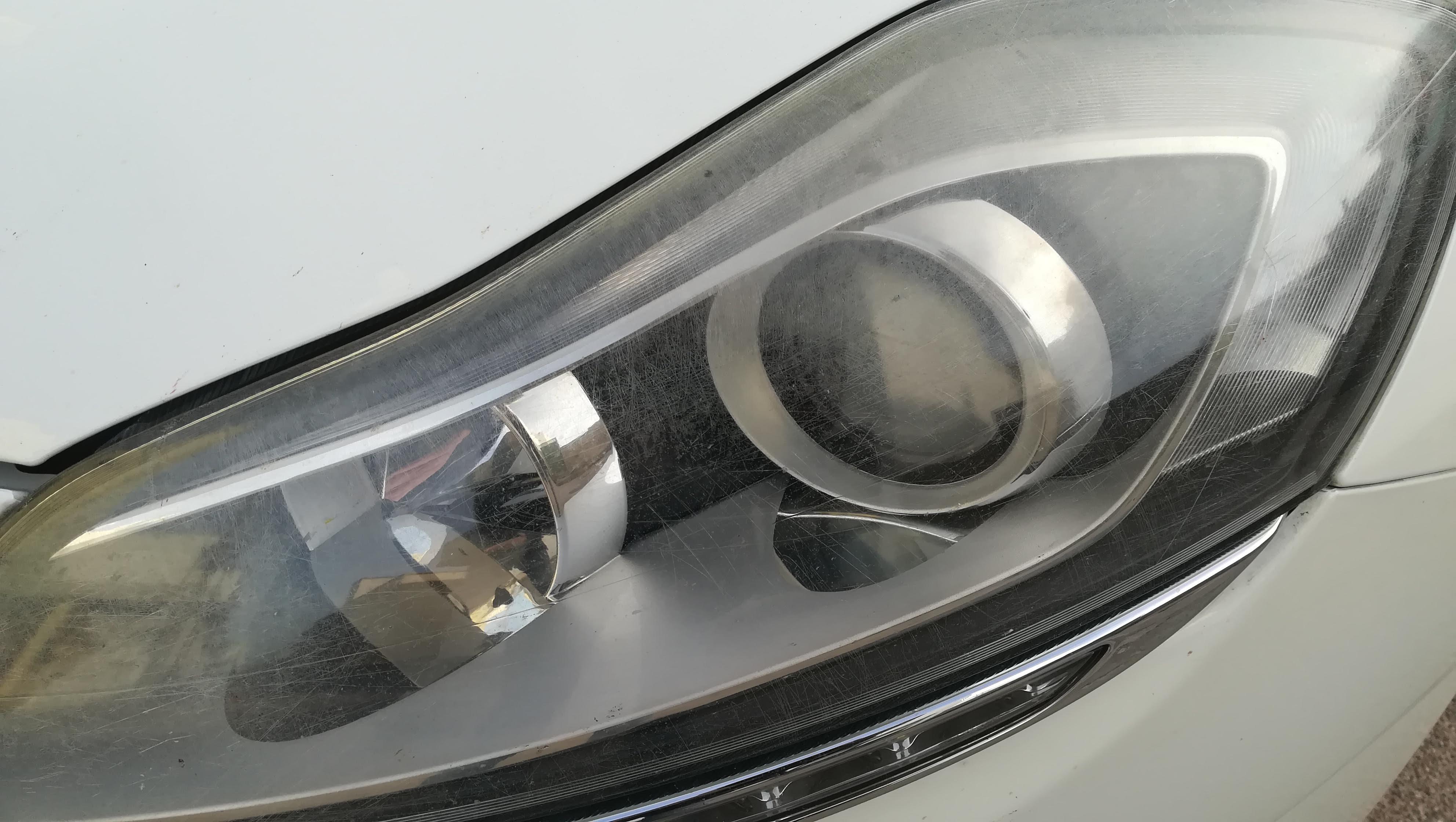

  12. Salve a tutti. Eccomi come di consueto a dare i numeri di fine anno. KM TOTALI: 335.545 KM KM ANNO 2021: 32.253 MEDIA: 2687,75 KM Mese maggior chilometraggio: novembre 3.885km seguito da luglio 3.868 km e giugno 3.501 km Mese minor chilometraggio: agosto 842 km seguito da settembre 1615km e marzo 2059 km. Nessuna manutenzione straordinaria Nell'ultima manutenzione ordinaria dei 330.00 km oltre ad olio e filtro è stato sostituito anche il filtro aria e le candele. Ci tengo a precisare che il mio meccanico monta tutto materiale originale e l'olio prescritto. Inutile ribadire la comodità, i consumi ecc., questa volta vi faccio vedere qualche foto in cui si possono notare meglio l'usura del tempo e dei chilometri. Cominciamo con i fregi, il blu era molto scolorito e si notavano tracce si scollamento. Ho così deciso di sostituire i fregi con altri personalizzati da una ditta conosciuta su un gruppo fb che li realizza di ottima qualità e rivestiti in resina. Ho scelto di mantenere lo stemma originale ma su fondo nero (ce n'erano di tanti tipi fondo carbonio, D stilizzata in vari colori ecc). Anche i fari anteriori mostravano i classici segni del tempo: (prima e dopo la lucidatura/trattamento dal carrozziere) I fendinebbia sono un "classico" (anche su bravo...) Passiamo agli interni, classico segno del tempo sono i pannelli posteriori che in molti esemplari si sono scollati sul bracciolo e che la "cromatura" delle maniglie tende a scollarsi per fortuna all'interno (non visibile). Il volante ha perso lucidità soprattutto in alto (sole?) mentre tutto il resto ha retto bene a cominciare dalla pelle dei sedili, al cruscotto, pannelli porta anteriori ecc. Ciaoooo
