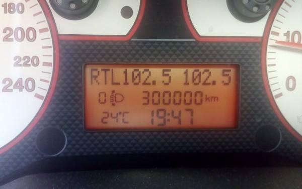

  1. Ogni 30k senza rabbocchi. Ora la GP è a 340.000 , nel frattempo alla lista dei lavori si è aggiunto il kit frizione+volano causa bimassa morto di vecchiaia a 330k
  2. Ecco il listone completo Data Km Intervento 08/12/06 1000 nuovi pneumatici invernali michelin 31/12/06 2000 fissaggio manicotto intercooler (aggiunta 1 fascetta) 10/01/07 2500 riparazioni in garanzia (slide bar+ accendisigari +interruttore pedale freno) 20/11/07 30000 tagliando 30K (cambio olio+ filtro olio, filtro aria , filtro gasolio, filtro abitacolo) 01/12/07 sost pneu est/inv 02/05/08 sost pneu inv/est 20/09/08 60000 sost devioluci (GARANZIA) 20/10/08 66000 tagliando 60k + sost. Pastiglie freno post + + sost. Dischi freno ant+ pastiglie freno ant 01/12/08 sost pneu est/inv 26/04/09 sost pneu inv/est 14/07/09 90000 convergenza 20/07/09 90000 sost piantone sterzo (50% GARANZIA) 20/07/09 90000 sost. manicotto intercooler 01/09/09 92000 tagliando 90k (cambio olio+ filtro olio, filtro aria , filtro gasolio, filtro abitacolo) + rettifica cerchio ( stortato per buca) + pulizia egr 02/09/09 92000 sost batteria 10/12/09 101000 nuovi pneumatici invernali yokohama 15/04/10 116000 nuovi pneumatici estivi dunlop sportmaxx RT 12/07/10 119800 tagliando 120k (cambio olio+ filtro olio, filtro aria , filtro gasolio, filtro abitacolo) + sost ammortizzatori ant. + kit distribuzione (no pompa acqua ) 12/07/10 119800 sost ammortizzatori ANT 23/11/10 131000 sost pneu est/inv 21/02/11 138000 sost pastiglie freni post 15/03/11 139250 sost sensori abs e bag (per guasto) + sost egr 29/03/11 140990 sost pneu inv/est 02/05/11 145000 sost. Alternatore (per guasto al regolatore di tensione) 03/05/11 145000 sost batteria + verifica cavi e tensioni 15/07/11 149340 tagliando 150k (cambio olio+ filtro olio, filtro aria , filtro gasolio, filtro abitacolo)+ sost pastiglie freno ant 15/01/11 160000 Sost. cuscinetto ruota anteriore dx (rumoroso) 15/04/12 165000 2 pneus nuovi estivi Dunlop Sportmaxx RT 15/07/12 177600 tagliando 180k (cambio olio+ filtro olio, filtro aria , filtro gasolio, filtro abitacolo) 20/07/12 179500 Sost. cuscinetto ruota anteriore sx (rumoroso) 05/08/12 180500 Kit cinghia distr + pompa acqua + cuscinetti + pulegge , per rottura pompa acqua * FERMO AUTO * 01/11/12 184000 Sost. Maniglia cassetto passeggero (rotta) 01/12/12 186000 sost pneu est/inv 15/04/13 196000 sost pneu inv/est 15/04/13 196000 2 pneus nuovi estivi 15/07/13 204000 tagliando 200k (cambio olio+ filtro olio, filtro aria , filtro gasolio, filtro abitacolo) + sost. Liquido freni 21/08/13 207000 sostituzione liquido refrigerante + tappo vaschetta (il tappo non faceva tenuta e il liquido sopra i 2.000 mt andava in ebollizione) 20/09/13 209400 sost cuscinetti ruota post d-s (rumorosi) + sost cavi freno a mano (lenti) + sost olio cambio e additivo + sost cuscinetto compr clima (rumoroso) 13/11/13 212870 sost pneu inv/est+ 4 nuovi inv YOKOHAMA 24/01/14 220780 sost olio + filtro – sost. tamponi ammortizz ant (RUMOROSI) e biellette (sx PIEGATA) 10/06/14 229800 revisione cambio (sost. dei cuscinetti) + olio e additivo + sost. Cuscinetto frizione + sost. Dischi freno ant. + pastiglie freno ant. 07/07/14 232000 sostituzione ammortizzatori ant/post + kit molle ant/post 15/07/14 234000 tagliando 230k (olio motore + filtro olio + filtro gasolio + filtro aria + filtro antipolline ) 17/11/14 245700 sost penu est/inv 01/02/15 252000 Sost 1 candeletta preriscaldo 05/05/15 262000 verniciatura cerchi lega (vernice originale sfogliata) 05/05/15 262000 4 nuovi pneumatici estivi dunlop sportmaxx rt 15/05/15 263000 tagliando 260k (olio motore + filtro olio + filtro gasolio + filtro aria + filtro antipolline ) 16/06/15 265000 sost. compressore clima (x rottura puleggia) + cinghia servizi 28/09/15 275300 Sostituzione batteria 01/12/15 280000 Sostituzione 3 candelette preriscaldo 01/12/15 280000 kit cinghia + pompa h20 + cuscinetti 15/01/16 284000 sost manicotto intercooler crepato + pulizia sens press su collettore aspetta. + pulizia egr + verifica correzione iniettori 15/05/16 292000 tagliando 290k (olio motore + filtro olio + filtro gasolio + filtro aria + filtro antipolline ) + sost olio cambio
  3. Ha il mulo 1.910 in versione 130 cv , immatricolata nel novembre 2006. Anche io sono stato vittima dei cuscinetti dell' M32, revisionato a 232.000 km dopo un paio d'anni (e 60k) di rumori in crescendo... fortunatamente l'ho mandata sul ponte dell'officina prima che ci scappasse un danno grosso. Per il resto (parlo di roba grossa) ho dovuto cambiare un alternatore a 140k , il compressore del clima a 260k, le candelette a 270k e un manicotto intercooler che a 285k ha deciso di averne abbastanza. La pompa dell'acqua si è schiantata a 180k (per fortuna senza danni collaterali) ma per colpa mia . Altri pezzi sostituiti: cuscinetti ruota a volontà, un paio di biellette , i tasselli ammortizzatori e qualche sensore qua e là. Semiassi, frizione, turbina, boccole varie e tasselli motore sono ancora quelli di fabbrica. Appena riesco pubblico la lista completa degli interventi straordinari e ordinari.
  4. Ciao a tutti. Questo è il mio primo messaggio (anche se è da molto che leggo Autopareri.com) , lo posto qua per festeggiare l'importante traguardo raggiunto dalla mia GP
