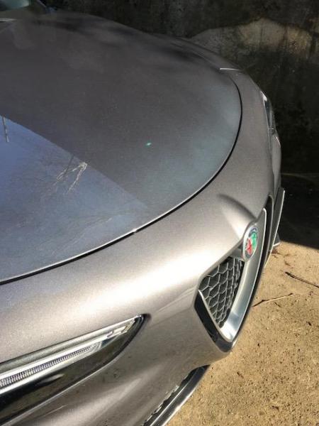

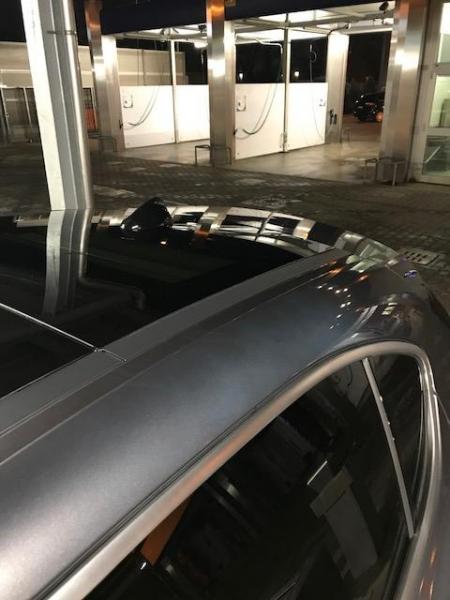

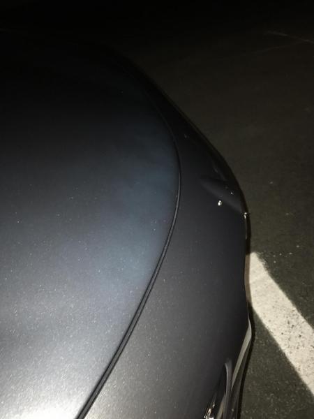

  1. Ma sai, Alfa in realtà non ha mai negato il difetto. Ha impiegato un po’ troppo tempo nel constatarlo e nel trovare rapidamente una soluzione. Da parte mia non avrei di sicuro lasciato perdere. Non essendo una cosa grave avrei atteso la prima occasione buona, come un tagliando o come in questo caso un intervento di carrozzeria
  2. Giusto per fare un po’ di chiarezza, per come la vedo io, avendo vissuto la questione in prima persona, la macchina è molto probabilmente uscita così dalla fabbrica, quindi è lì che va ricercato l’errore. Sono molto preciso (e abbastanza pignolo) e sono il primo ad ammettere di aver notato il difetto sul cofano dopo diverse settimane, in una condizione di illuminazione particolare - macchina appena lavata e parcheggiata sotto una luce diretta ed intensa, di sera. Fino a quel momento non avevo mai visto nulla. E anche dopo spesso non si vedeva. Lo notavo perché già lo sapevo. Al concessionario posso solo lamentare la leggerezza con la quale ha valutato la cosa inizialmente. Non credo abbia “voluto spennare il pollo”, innanzitutto perché la macchina non era nel loro parco auto ma è stata ordinata appositamente (e quindi non dovevano certo liberarsene), poi perché ripeto che c’ho messo diverse settimane per vedere il difetto. Nel salone il difetto non si vedeva minimamente. Considera che l’ho rimirata bene prima di salutare tutti e portarmela a casa. Riguardo a farsela sostituire perché nuova, è vero fino a un certo punto. Avrà un anno a fine mese e ha già macinato 40 mila chilometri. L’avessi ritirata la settimana scorsa ok. Il lavoro è stato fatto a regola d’arte e devo ammettere che è meglio ora di quando l’ho comprata. Il colore è più brillante e non c’è l’effetto a buccia d’arancia che in certi punti, anche se in maniera leggera, si poteva vedere. Certamente il servizio assistenza si poteva infine muovere in maniera più celere, anche perché questo mi ha portato a girare con una macchina di cortesia per quasi un mese. E standoci sopra tutti i giorni per lavoro non è stato il massimo, visto che ho utilizzato una Mito.
  3. Guarda, ti assicuro che in condizioni normali molto spesso nemmeno si vedeva. Tant’è che me ne sono accorto dopo due o tre settimane, parcheggiandola alla sera sotto a un palo con l’illuminazione a led dopo averla appena lavata. Queste delle foto sono condizioni particolari di luce. Comunque sta di fatto che il difetto c’è e non sarebbe dovuta passare al controllo qualità.
  4. Era ovviamente ironico ? Comunque sia, il problema non era il trasparente: quello era ok, era proprio la mancanza di vernice sotto.
  5. LEGGERISSIMO problema di verniciatura sullo Stelvio. Dopo essermi accorto, ai primi lavaggi, che sul cofano c'era un'ombra più chiara (anche se visibile solo in certe condizioni di luce e guardando da alcune angolazioni) faccio presente la cosa al concessionario. Dice "Sì è già successo ad altri, ma molto probabilmente è un eccesso di ceratura, tende a farlo nelle parti più calde ma vedrai che sparisce...". In effetti c'è stato un problema simile riscontrato su diverse Stelvio e Giulia, ma il più delle volte si verificava intorno alle cerniere degli sportelli. E poi sì, spariva dopo un po' di lavaggi. Questa invece no. Il caso vuole che qualche mese fa venga colpito da una macchina in manovra: niente di grave, un paio di graffi nel paraurti posteriore ed una plastica passaruota da sostituire, ma l'occasione è buona per far vedere al carrozzaio, che non conosco e che mi è stato consigliato dal mio meccanico, anche i famosi aloni (nel frattempo ne ho trovati oltre che sul cofano anche sul tetto) e raccontargli quello che mi era stato detto dal concessionario appena avevo fatto presente la cosa. Il carrozzaio capisce subito che c'è qualcosa che non va e comincia a passare sotto esame tutta la carrozzeria con una lampada da ispezione grazie alla quale vede distintamente tutti i punti più chiari. In un attimo apre un ticket con Alfa e qui l'assistenza comincia a dare il meglio di sè, iniziando un botta e risposta degno delle migliori commedie: Assitenza "Eh, ma se ne è accorto dopo 8 mesi che ha la macchina?!?" Carrozzaio (dopo averli gentilmente mandati a spendere) "Il cliente ha fatto presente al concessionario il problema dopo poche settimane dal ritiro, ma gli è stato risposto che poteva essere un problema di ceratura. Comunque sia, se c'è un difetto bisogna intervenire anche se è l'ultimo giorno di garanzia, non vi sembra?" Assistenza "Eh, ma allora il concessionario avrebbe dovuto aprire un ticket ai tempi..." Carrozzaio (trattenendo le prime imprecazioni) "Ok, ma sta di fatto che qui c'è una macchina con un evidente difetto di verniciatura, è in garanzia e bisogna sistemarla. Dal momento che è dentro per un altro lavoro, sarebbe una buona cosa sistemare tutto in un colpo solo in modo da non fare perdere troppo tempo al cliente" Assistenza "Eh, ma è un lavoro grosso... bisogna fare intervenire il tecnico" Non mi dilungo ulteriormente sullo scambio di battute. E di imprecazioni. Basti sapere che il tutto è andato avanti oltre due settimane, fino a quando il fantomatico tecnico si è finalmente materializzato a Bologna per visionare la macchina. Come per magia, misurando con un spessimetro digitale la carrozzeria, è venuto fuori che i famosi aloni altro non erano che parti scarsamente verniciate: mancava più o meno un terzo dei micron necessari per una verniciatura a regola d'arte. Non solo, controllando con attenzione tutta la carrozzeria il difetto evidenziato era presente sul cofano, nei montanti, vicino alle cromature dei finestrini, in alcuni punti del portellone e sul tetto. Insomma, un dalmata. Alla fine anche Alfa si è dovuta arrendere all'evidenza e fortunatamente oggi sono rientrato in possesso della macchina, dopo essere stata *completamente* riverniciata da cima a fondo. Due domandine all'Alfa però le vorrei fare: c'era bisogno di tenere ferma una macchina due settimane e mezzo prima di capire che era il caso di mandare uno dei vostri a vederla? E sopratutto, dopo avercela menata sulla fabbrica 4.0 di Cassino e sui controlli qualità, come cacchio ha fatto un'auto in queste condizioni ad avere l'ok? Comunque sia, problema risolto. Tra trafila burocratica e tempistica dei lavori c'è voluto più di un mese. Ma almeno ora siamo a posto.
  6. Appena sarà finita racconterò la mia esperienza con l'assistenza. La mia fortuna, rispetto alla tua brutta esperienza, è che non riguarda problemi seri, ma solo difetti estetici.

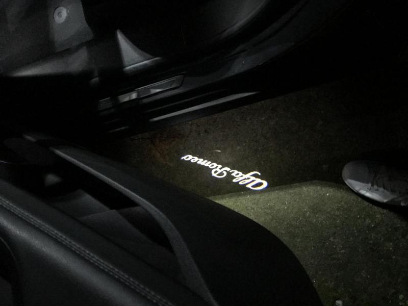

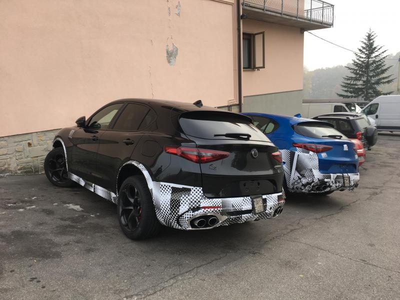

  7. Beh, quello della foto è lo Stelvio di un amico che le aveva ordinate ai tempi. C’hanno giusto messo 8 mesi ad arrivare. Sinceramente non grido allo scandalo, non mi dispiacciono. Insultate pure anche me Del resto sono semplicemente luci che si accendono quando si aprono gli sportelli anteriori. Trovo più cafone le fiamme da messicano sulle fiancate (cit.) Posso farne a meno? Certamente sì. Come posso fare a meno del tetto panoramico, per dire. Ma se uno ha voglia di metterle, chissene... Comunque sì, ci sono sia per Giulia che per Stelvio, e credo siano negli accessori. Se non ricordo male una volta c’erano anche nel configuratore, ma adesso sono sparite. E dovrebbero costare un centino o giù di lì.

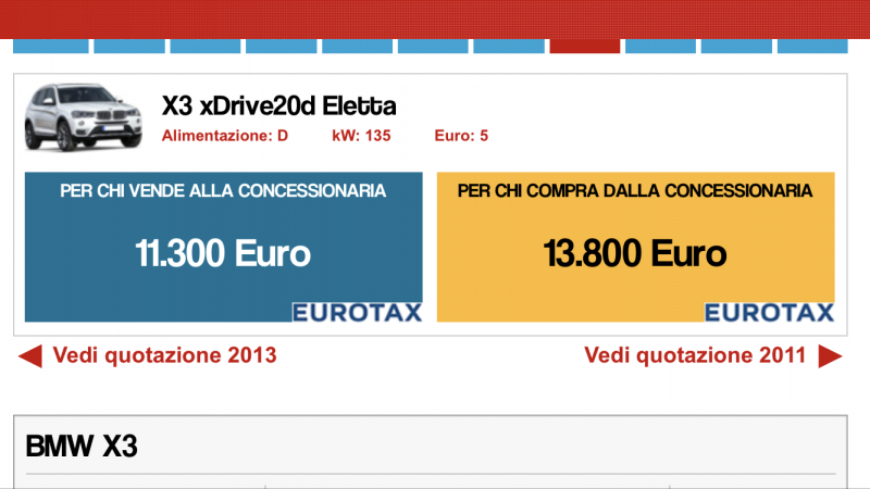

  18. Guarda, quello significa poco: la mia Glk in caso di furto era assicurata fino a giugno per 23.500 euro, e non ero io che potevo scegliere i massimali. Se la mia non avesse avuto ai tempi del contratto 180mila km, ma 130mila come da condizioni ideali per la quotazione eurotax, sarebbe stata valutata comunque meno, intorno ai 19/20 mila.
  19. Beh, è logico pensare che il cliente tipo di Stelvio, alfista incallito a parte, sia tendenzialmente quello che finora in garage ha avuto le varie Q5, X3, GLK e XC60. Volendo anche Macan. Volendo anche Land Rover, nonostante sia certamente il più vocato per il vero fuoristrada, dove non ha praticamente concorrenza se non Jeep. Lexus gioca un campionato a parte, per ora. Poi, da lì a preoccuparsi, ce ne passa...
  20. Con tutto il rispetto, una X3 di Marzo 2012 non vale assolutamente quella cifra. Certo, dipende dall'allestimento, da come è tentuta e, soprattutto, da quanti chilometri ha percorso. Ma 15.000 euro sono una valutazione molto buona per chi vende ad un concessionario che poi deve a sua volta rivenderla. Tant'è che basta guardare su Autoscout e la maggior parte le trovi in vendita tra i 14 ed i 16 mila. A marzo dell'anno scorso ho venduto una GLK di Maggio 2012, molto accessoriata: con i km che aveva valeva 14/15 mila euro, ma Mercedes - più di un concessionario - pretendeva di darmene 10. Alfa, viste le condizioni perfette in cui era e il doppio set cerchi/gomme (20" estive, 17" invernali), me ne ha dati 17.500. Riguardo al prezzo del nuovo, non mi aspetto che un'auto (qualsiasi) costi meno della concorrenza, ma che sia in linea con essa. Ormai lo sa chiunque che i prezzi di partenza sono tutti più o meno uguali, ma quando poi si mette mano al configuratore sono dolori, soprattutto quando si va in territori tedeschi. BMW, Mercedes ma soprattutto Audi insegnano. E ora anche Volvo e Jaguar stanno imparando. Questa è una tipologia di auto dove raramente l'acquirente si accontenta di versioni base. Tu ne sei un esempio, essendo disposto a spendere 1.400 euro in più per i 900 Watt dell'Harman Kardon (ben spesi, se ami la musica ascoltata con un impianto di qualità). Quindi alla fine Stelvio costa sempre e comunque meno della concorrenza di diverse migliaia di euro, a volte anche più di una decina, a parità di accessori. Parlare di valore residuo, a nemmeno dieci mesi dal lancio, mi sembra un po' prematuro. Però ti posso dire che quanto verrà valutata la mia dopo quattro anni di utilizzo è stato messo per iscritto al momento della stipula del contratto, ed è un'ottima valutazione. Su affidabilità ed assistenza, ne riparleremo tra un po'. Ho percorso 25 mila km da fine giugno ed in tutta sincerità, a parte un reset dei comandi del tetto panoramico (perso 10 minuti, durante i quali in officina mi hanno offerto un caffè), non ho avuto problemi. Ho portato in officina due volte l'auto: la prima per il reset, la seconda per il primo tagliando. Entrambe le volte sono stato successivamente contattato dal call center Alfa per il controllo qualità, chiedendomi se tutto era andato bene, nei tempi e negli eventuali costi pattuiti, se ero soddisfatto di macchina e officina e se avevo suggerimenti. Prima solo Mercedes lo faceva. Audi mai pervenuta. Sarò fortunato io, ma gli scricchiolii nel mio abitacolo sono totalmente assenti. E se ci fossero, me li farei prontamente sistemare. Il navigatore rispetto a quello di Mercedes è molto meglio e finora non mi ha mandato in mezzo ai campi per strade inesistenti come è più volte successo con l'altro. Sul fattore estetico non entro più di tanto, è soggettivo. Sono arrivati due richiami, uno per i lavafanali e l'ultimo per i comandi degli specchietti, che in rarissimi casi si diceva potessero non funzionare a dovere; durante il primo tagliando mi sono stati sostituiti i pezzi in garanzia, anche se la mia quei due problemi non li aveva mai avuti. Per il discorso tagliandi, posso assicurare che spendevo di più con un'Audi A3 2.0 TDI 170 cv che con una GLK 220 4matic e che raramente la spesa era sotto i 500 euro (su rete ufficiale, ovviamente). In fase di trattativa, il concessionario Alfa mi ha omaggiato il pacchetto Easy Care con i tagliandi compresi fino a 3 anni/90mila Km. Il primo tagliando sarebbe costato, prezzi in fattura alla mano, 311,65 € iva compresa a cui va aggiunta la manodopera. Sicuramente meno del primo tagliando Mercedes, decisamente meno del primo tagliando Audi. Sono convinto che la macchina migliore sia soggettivamente quella che piace di più. Su questo non c'è storia. Qualsiasi essa sia. Ma oggettivamente nella sua categoria Stelvio è di sicuro una delle migliori per il comportamento dinamico. Sicuramente si potrà migliorare sotto l'aspetto tecnologico, ma stiamo in fondo parlando di un'auto, non di uno smartphone. E comunque per quello bastano degli aggiornamenti.

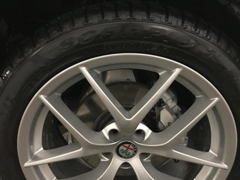

  21. Aggiornamento: Come va sulla neve? Benissimo. Fortunatamente martedì scorso avevo preventivamente montato 4 Pirelli Scorpion Winter XL da 20", così quando oggi a metà mattinata mi sono trovato in mezzo alla bufera ho potuto testare la trazione Q4. Nessun problema e nessuna sbavatura. I miei giri di lavoro mi hanno portato anche a svalicare da Calderino fino a Sasso Marconi, passando per Mongardino: chi ha presente la zona conosce certamente la strada, un po' ostica in presenza di neve. Non ha fatto una piega. L'elettronica è molto presente (pure troppo), ma la macchina non si scompone minimamente. Peccato non poter disattivare Esp ed elettronica, sarebbe certamente più divertente, ma in questo modo la guida è sicura e ci si toglie senza problemi da qualsiasi cumulo di neve. Provare per credere... Vista la precedente esperienza Mercedes, sempre con cerchi da 20", posso tranquillamente dire che per ora Q4 batte 4Matic. A mani basse. Il 4Matic è molto più scomposto, anche se comunque funziona bene. Unico "difetto": quando nevica quel placcone (orrendo) del radar nella griglia anteriore si riempie di neve e di conseguenza impazzisce, mettendolo ko. Mi era capitato un'altra volta con una pioggia torrenziale.
