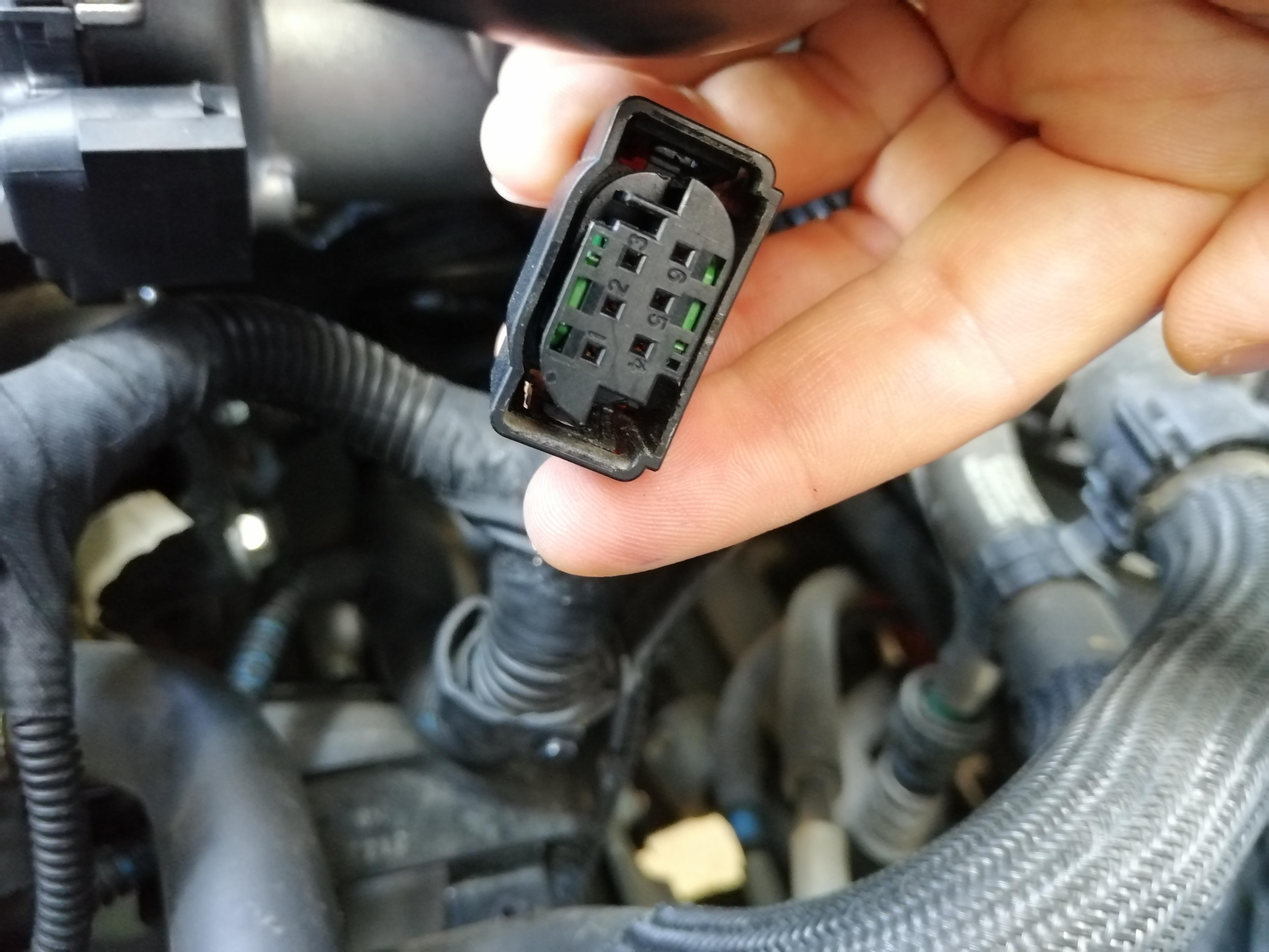

  1. Ho spruzzato lo svitol wd40 contatti elettrici. Non ha funzionato neppure con quello. Ieri ho acquistato il connettore su eBay che arriverà (da cablare). Consigli per il montaggio appena mi arriva per fare il lavoro a regola d arte?!

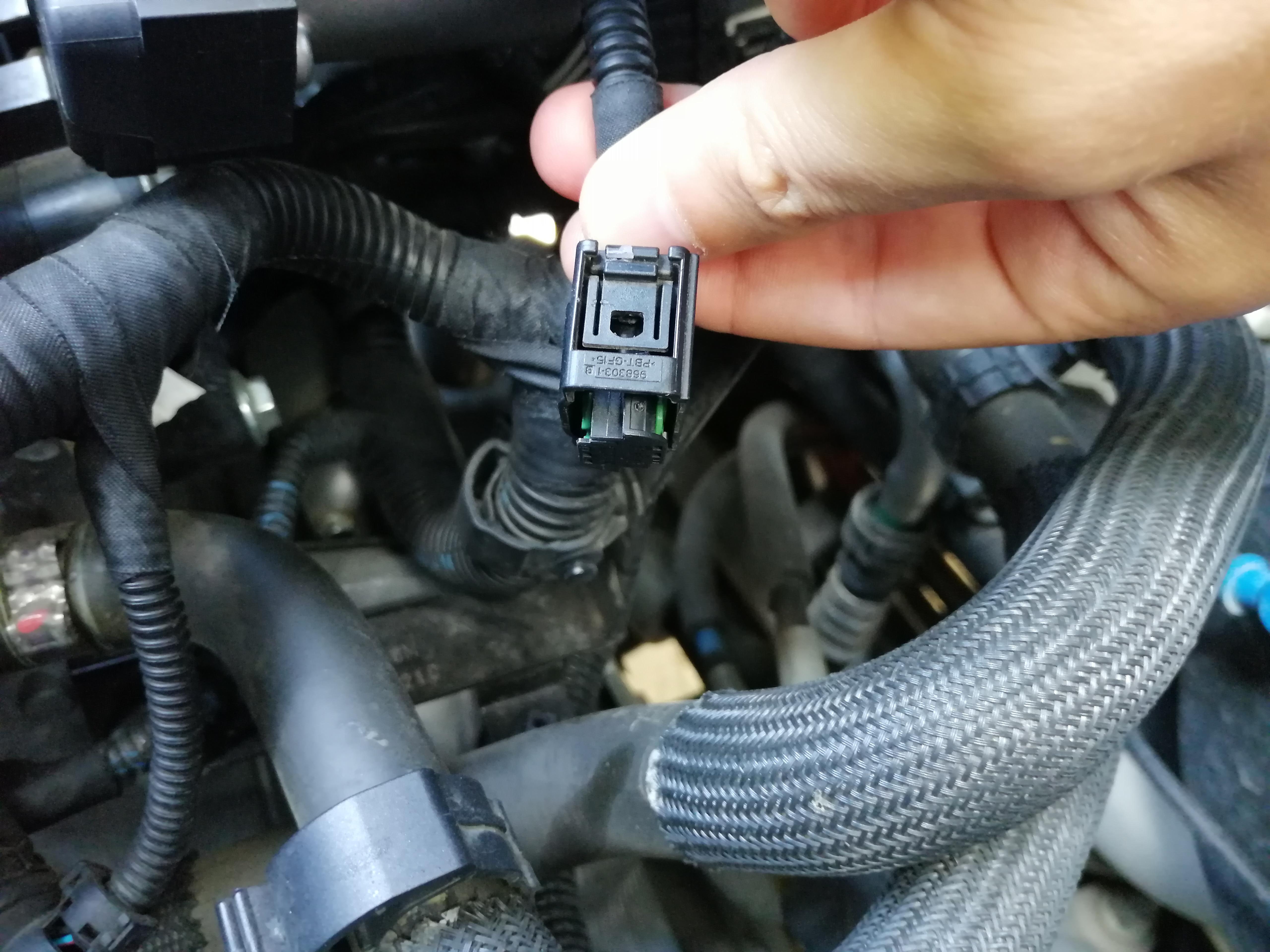

  2. Quello è il connettore. Praticamente è impossibile stringere le linguette. Ci avevo pensato ma non so come fare
  3. Già... Il che possa..... Mi da una piccola certezza dai!! ? Oggi vedo se il ricambista può farmi arrivare il connettore. Quello che c'è su eBay ha già I fili crimpati, ma vorrei evitare di fare il ponte di giunzione al fine di evitare dispersioni
  4. Ma il semplice connettore, ritenete che possa effettivamente causare pure quel rumore al (suppongo che sia) il potenziometro del corpo farfallato?!
