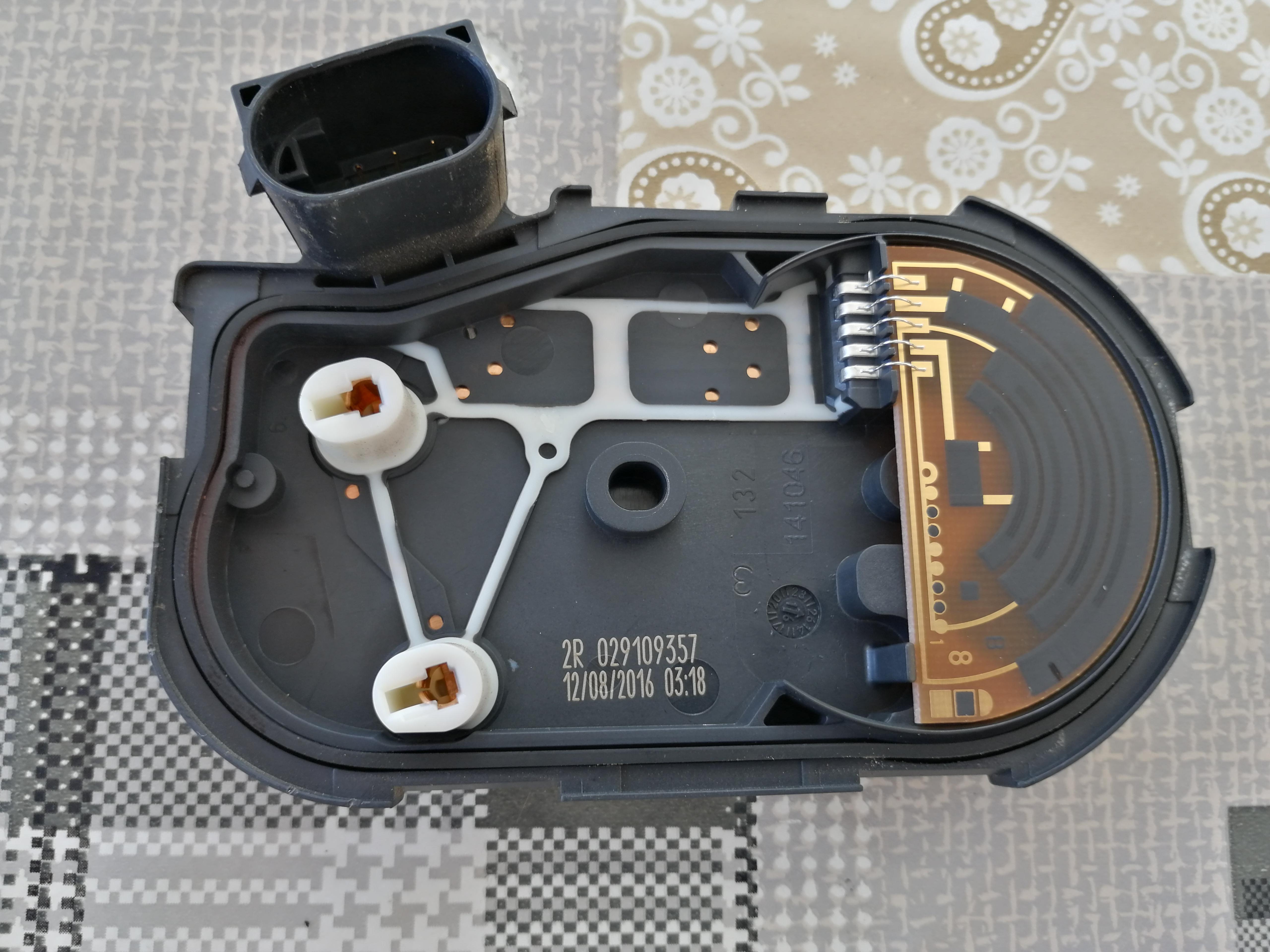

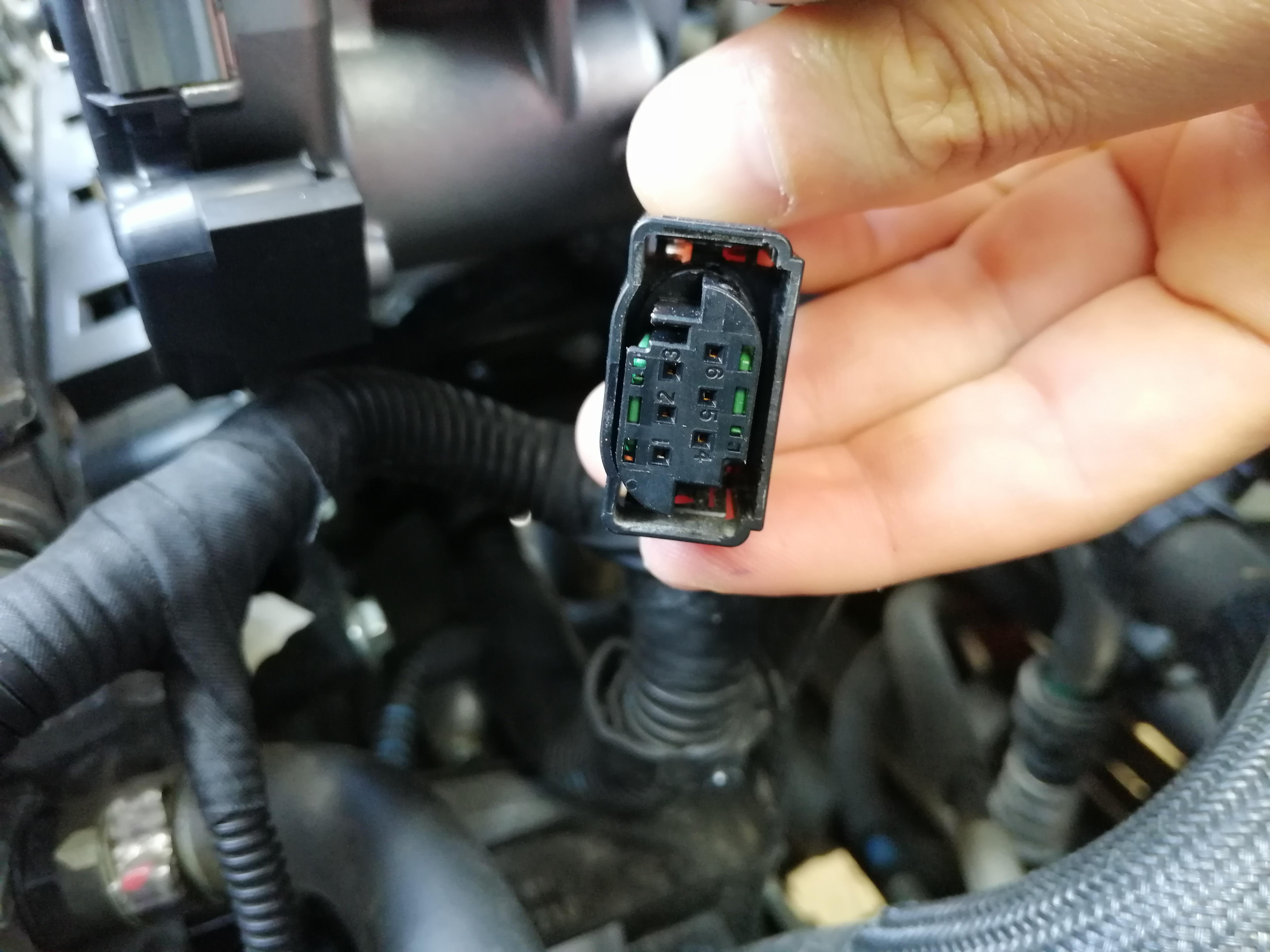

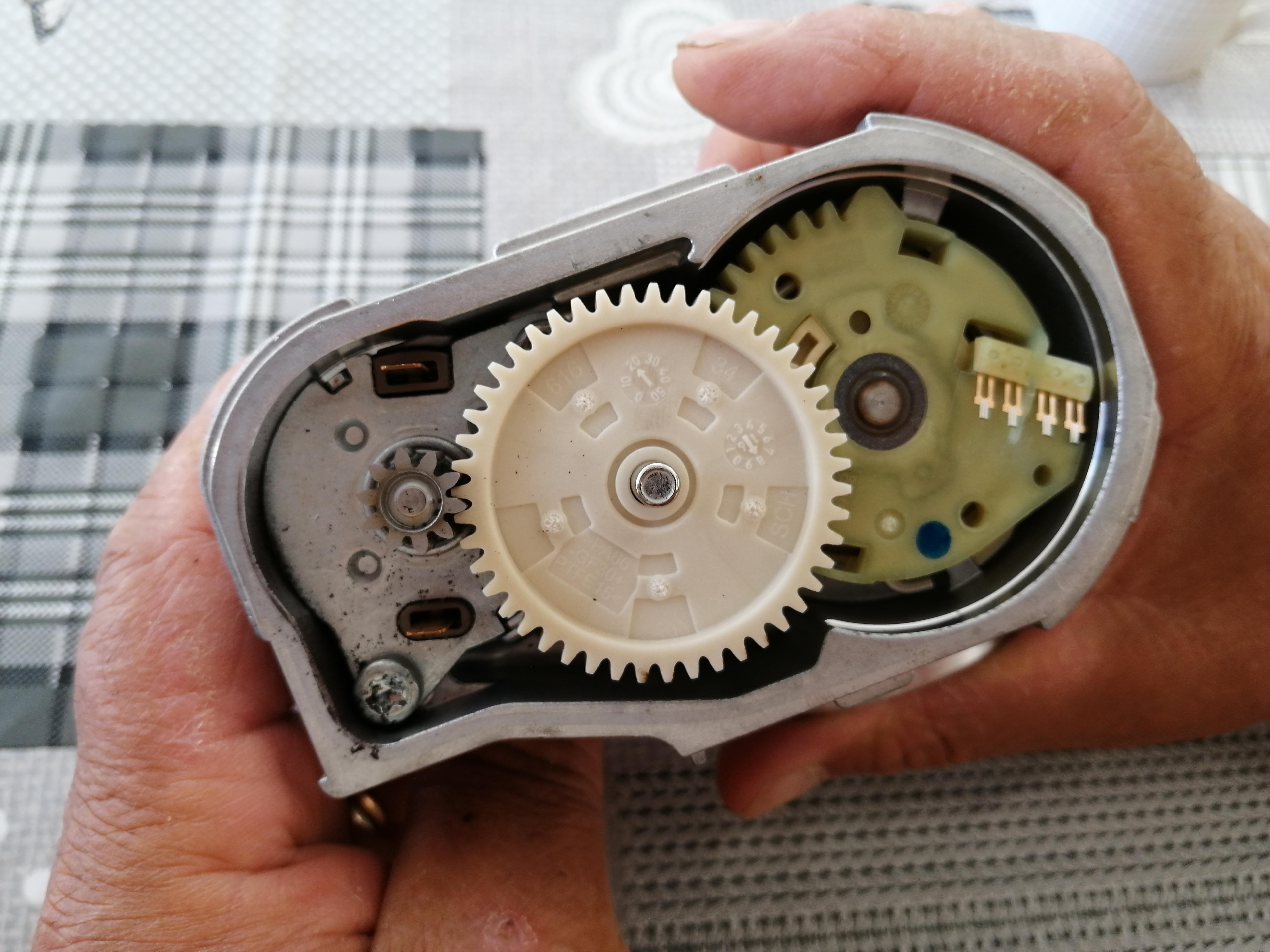

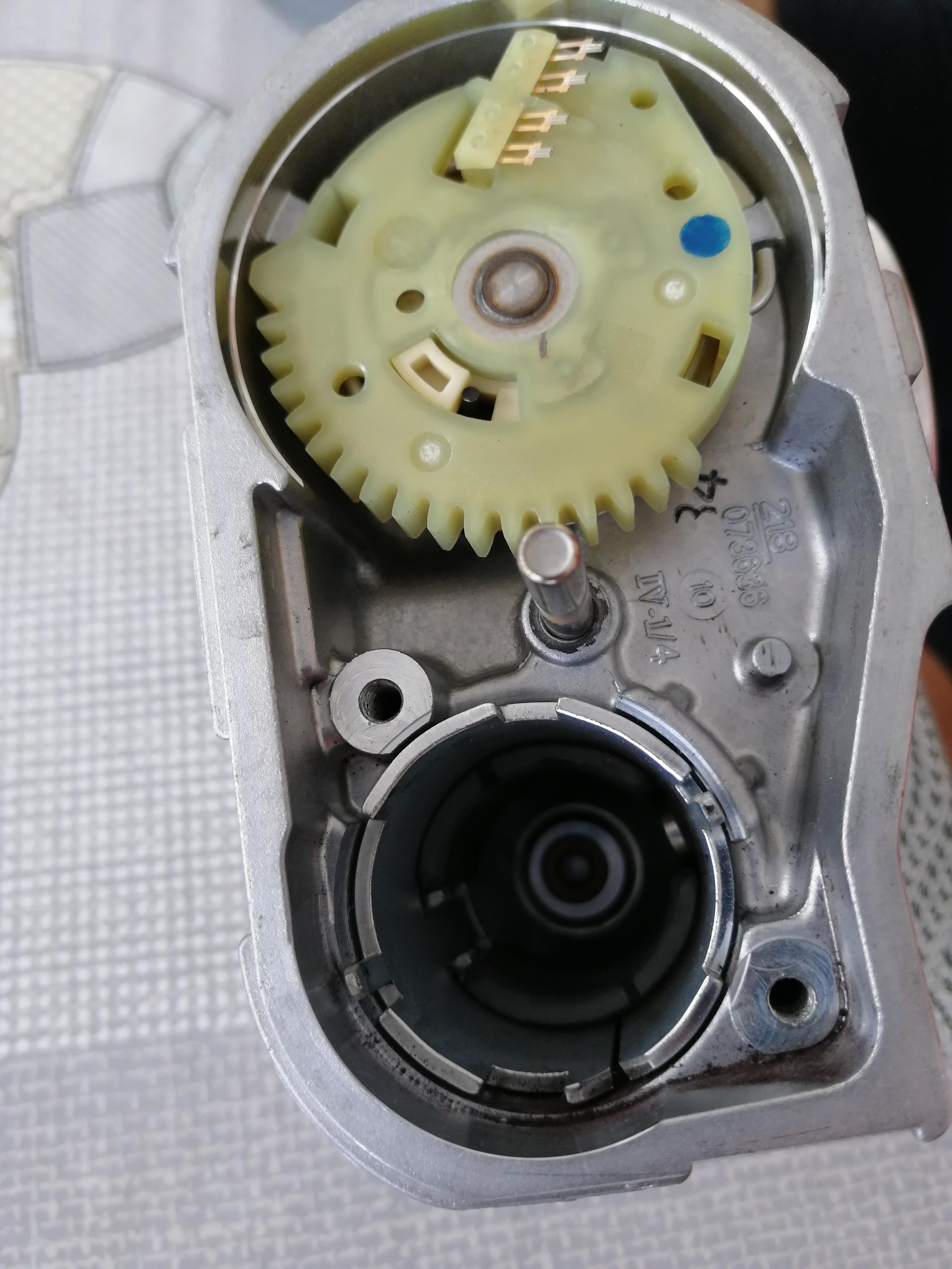

Questo è lo spinotto. Ho messo dentro lo svitol per contatti elettrici. Il corpo farfallato invece era pulito, nessun ingresso di olio, i dentelli in plastica tutti sani. Nessuna parte rotta. A cosa era quindi dovuto il rumore di ingranaggi se gli stessi sono tutti integri e perfetti? Ditemi voi... Spero che le foto possano essere utili

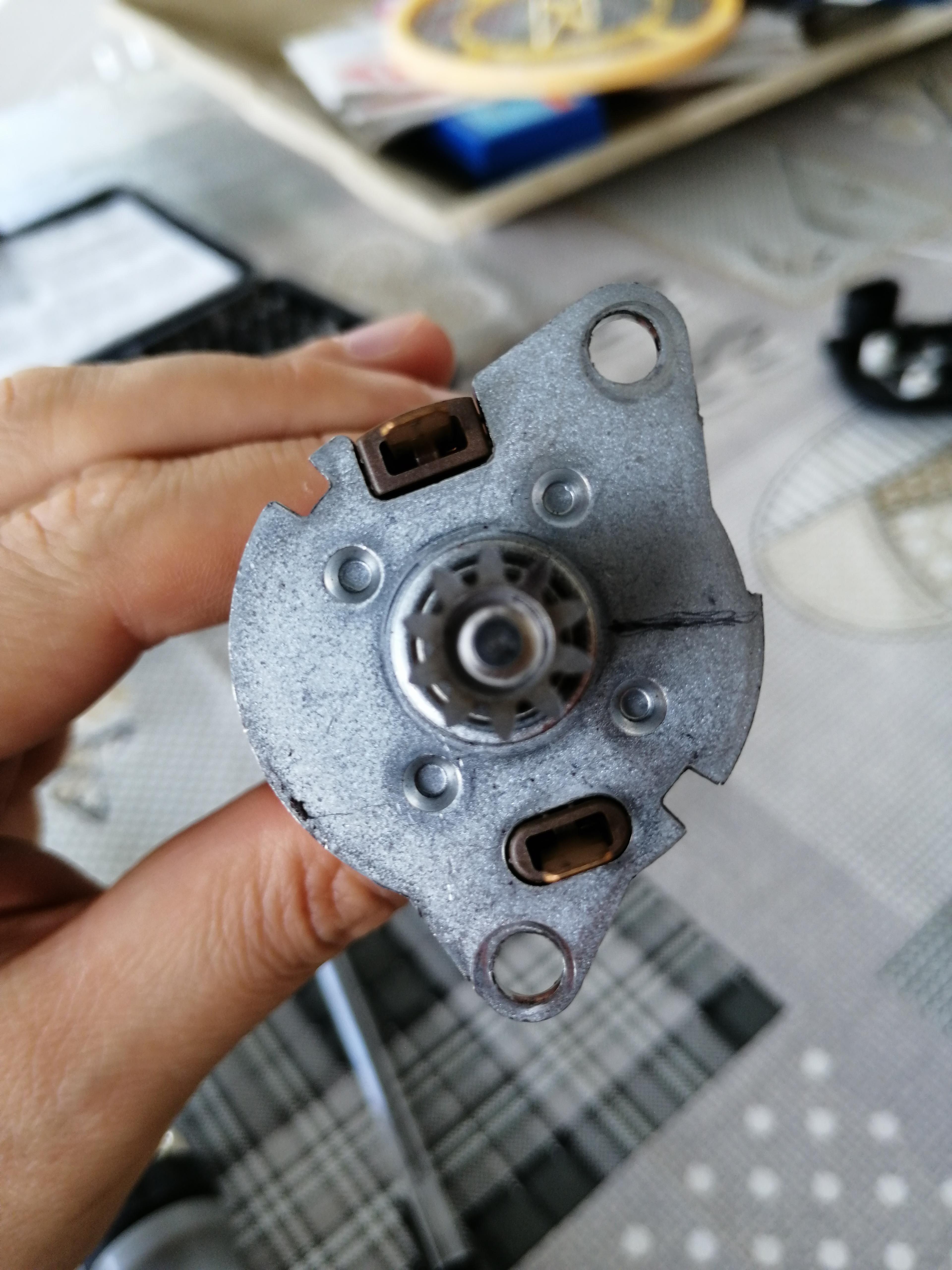

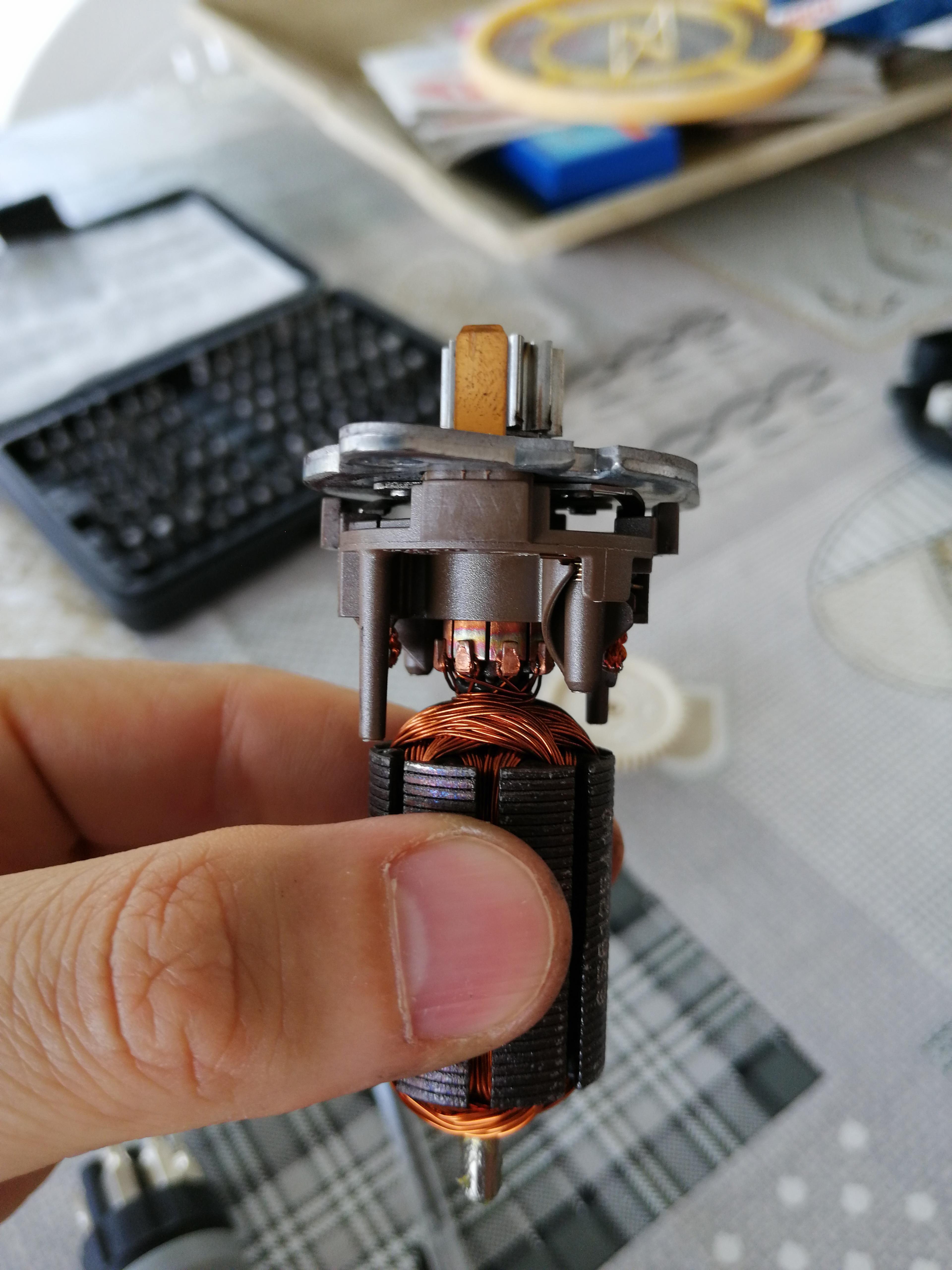

Come da foto allegate ho smontato il vecchio corpo farfallato. Era tutto ok. Non c'era nulla di rotto. Ho speso soldi per nulla!!!!!!

Ho messo lo svitol per contatti facendolo ben asciugare per 2 volte. Poi l ho collegato e scollegato per tentare di pulirlo un po' con lo strisciamento. Messo la fascetta e non si muove. Nel pom ho fatto circa 15 riavvii e fino ad ora tutto ok. Ma ormai vivo Nell ansia

Dici lo spinotto che entra nel corpo farfallato? Se indichi lui, a me sembra un pò lento. POtrebbero essere i contatti sporchi? (io spruzzai tempo fa il disossidante). Ipotesi: se spruzzo lo svitol per contatti elettrici e aggiungo una fascetta di sicurezza per tenerlo bloccato? (sempre che ti riferisci a lui)
