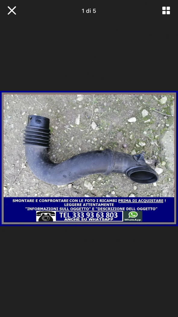

  21. Salve, la mia auto sento che perde aria da questo tubo, nella parte che va nell’airbox esce proprio aria ed ho notato che è molto facile estrarlo.. consigli su come sistemarlo o lo lascio così? Grazie sempre
