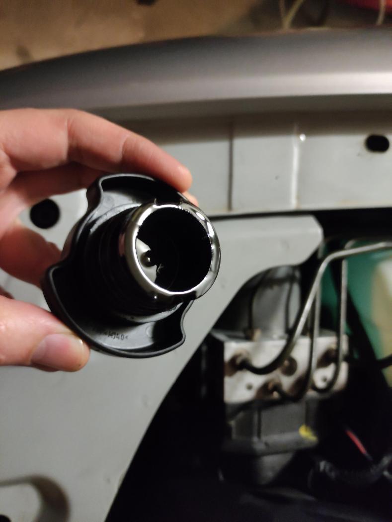

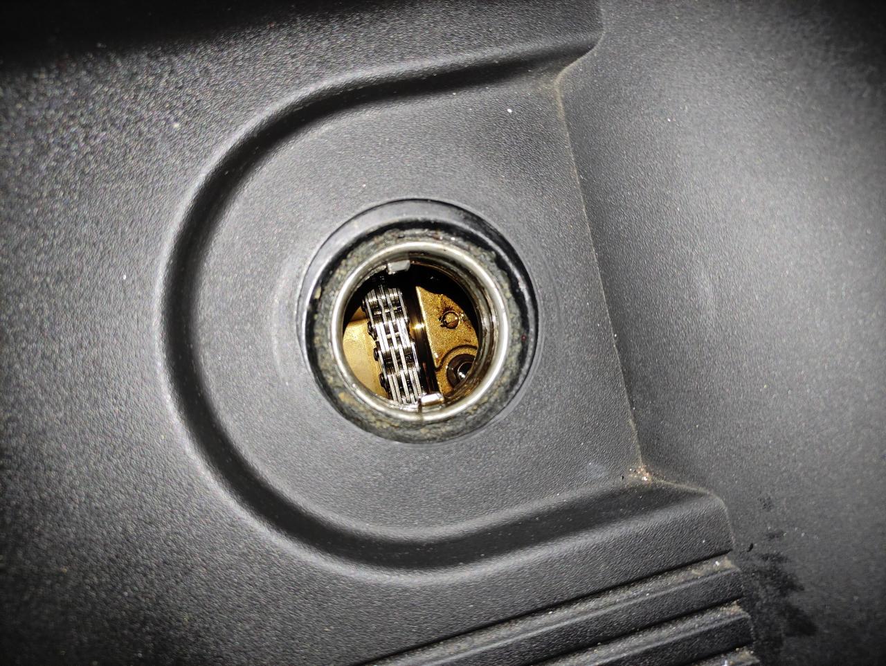

Eccomi qui, fine settimana/inizio prossima la porto dal meccanico per ulteriori controlli (vuol mettere l'impianto idraulico sotto pressione) Oggi l'ho provata... Gira come un violino Tira senza nessun tentennamento. Tappo dell'olio pulitissimo...

Liquido fatto spurgare appena presa. Tappo dell'olio assolutamente pulito così come l'olio. Si non mi sembra che ci fosse mai stato prima...

Ma senza sintomi? Con olio pulito?? Non potrebbe essere il residuo del turafalle?

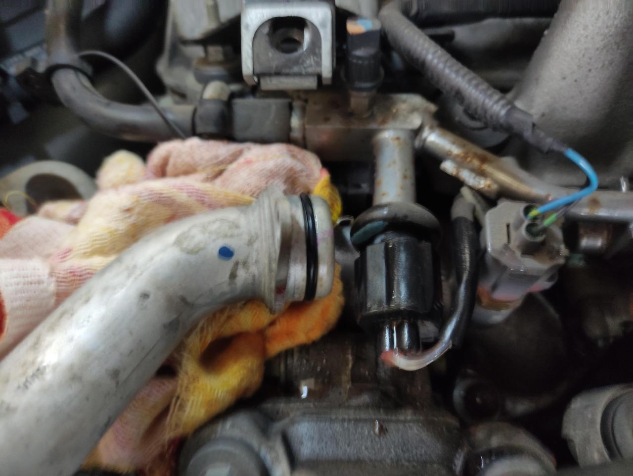

Premesse importanti; L'auto ha olio pulito e non mangia né olio né acqua Quando l'ho presa hanno trovato del liquido turafalle nella vaschetta Il riscaldamento funziona perfettamente A freddo mi gocciolava leggermente la guarnizione in foto. Oggi ho avuto finalmente un attimo di tempo e mi sono messo a sistemare sta perdita. Svito il bullone, tiro fuori sta specie di collettore e sotto l'auto perdo circa un 2L scarsi di liquido di raffreddamento. Cambio la guarnizione, chiudo il tutto e quando apro il tappo sulla vasche del radiatore trovo della schiuma sotto il tappo stesso... Potrebbe essere causata dalla perdita (minima e solo a freddo infatti a caldo non lo fa) minima che c'era? Residui nell'impianto del liquido turafalle? Devo affilare l'ascia e prepararmi a sentire che il motore ha la guarnizione della testa andata e andate a trovare "amichevolmente" il venditore? Infine la vaschetta è scesa quasi svuotandosi basta rimettere il liquido oppure devo spurgare l'impianto? Dove si trova la vite di spurgo?
