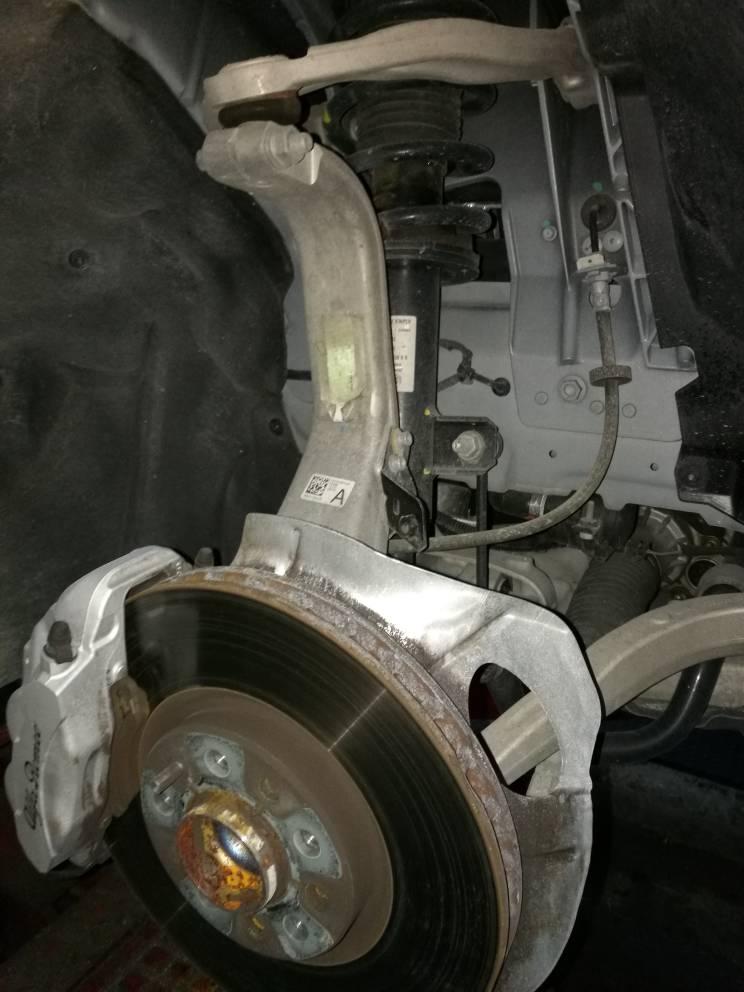

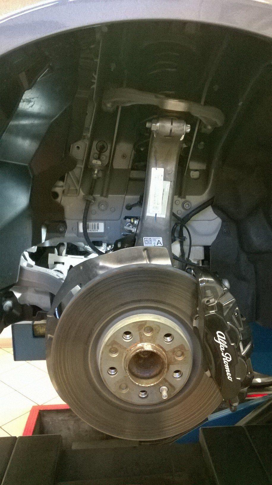

  11. Forse basterebbe alzare sul ponte la Giulia e la Mazda 6, iniziando col togliere le ruote anteriori per farsi un'idea di dove sta una parte della differenza di prezzo. Sospensioni anteriori a quadrilatero con asse di sterzo semi-virtuale per Alfa, macpherson per mazda Pinze freno fisse a 4 pompanti per Giulia pinze flottanti per Mazda Albero di trasmissione in carbonio per Alfa Sospensione posteriore a 4 leve AlfalinkTM tre leve e mezzo per la 6
