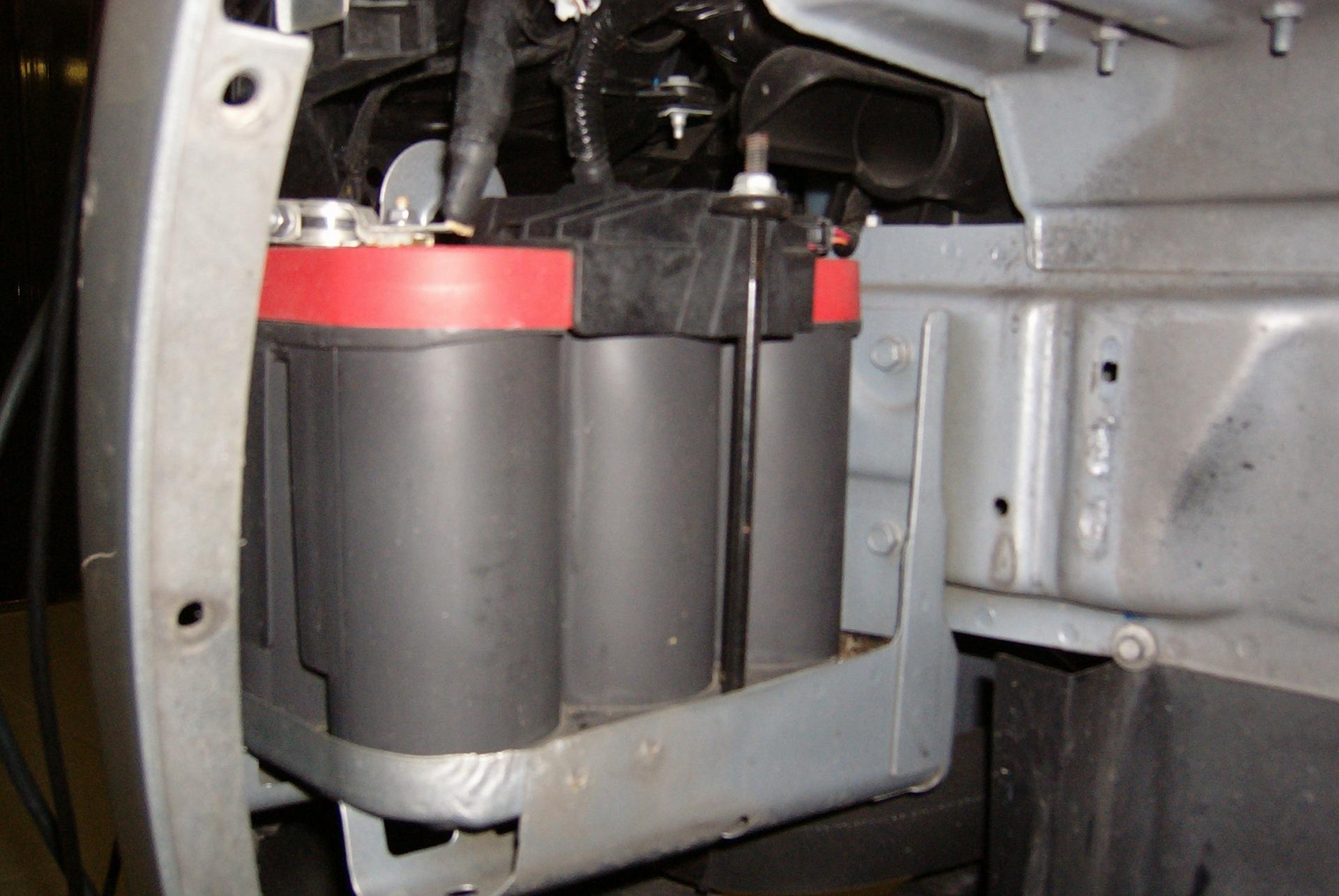

  8. Batteria AGM con elementi a spirale, comune su moltissime auto americane, probabilmente una Optima della Johnson Controls. Molto affidabile e di "Optime" prestazioni.
