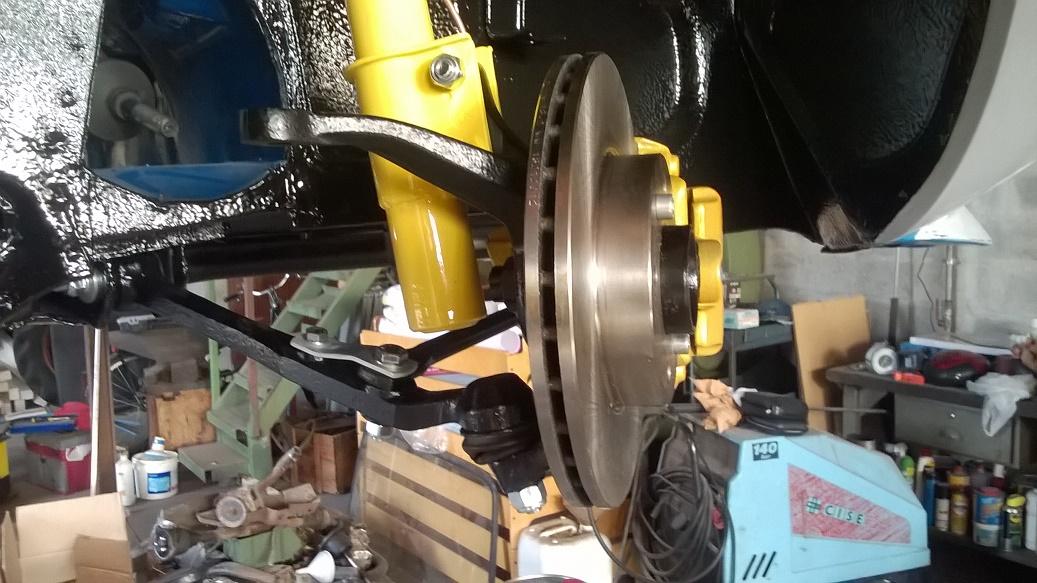

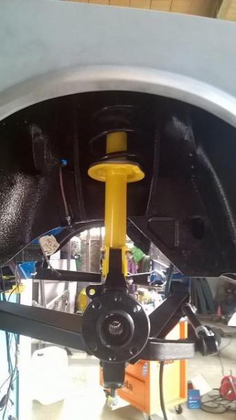

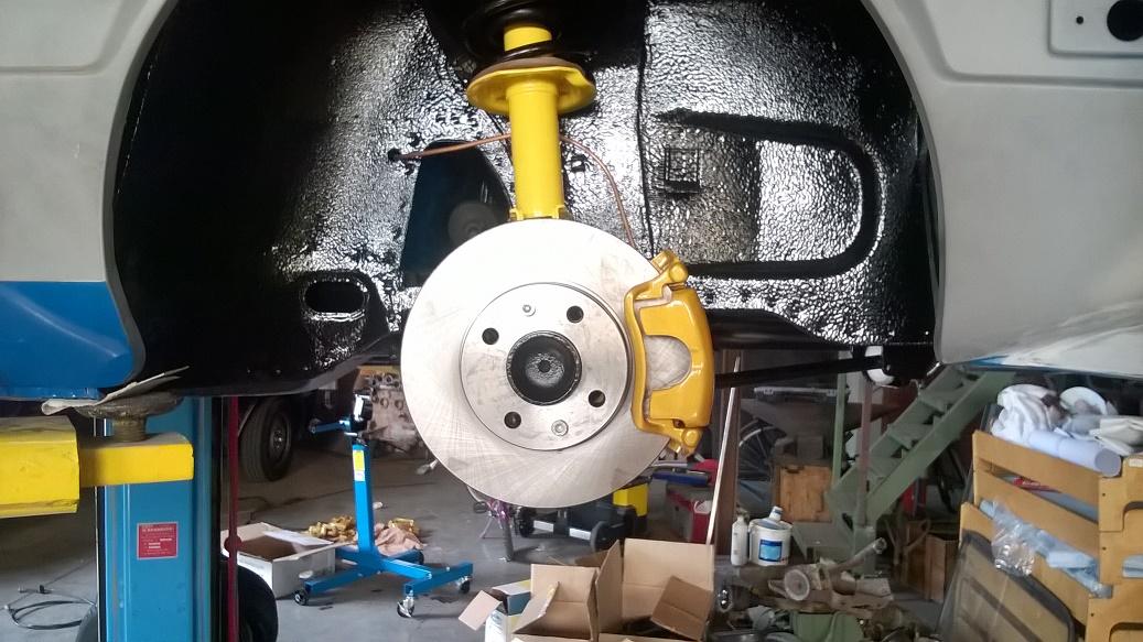

  11. Tra un lavoro e l'altro trovo pure il tempo per fare l'asino. Rimontate anche le sospensioni. Ammo e molle nuovi nuovi. Assetto - 30mm e leggermente più rigido. Davanti ho fatto un upgrade montando dischi e pinze della Uno Turbo.

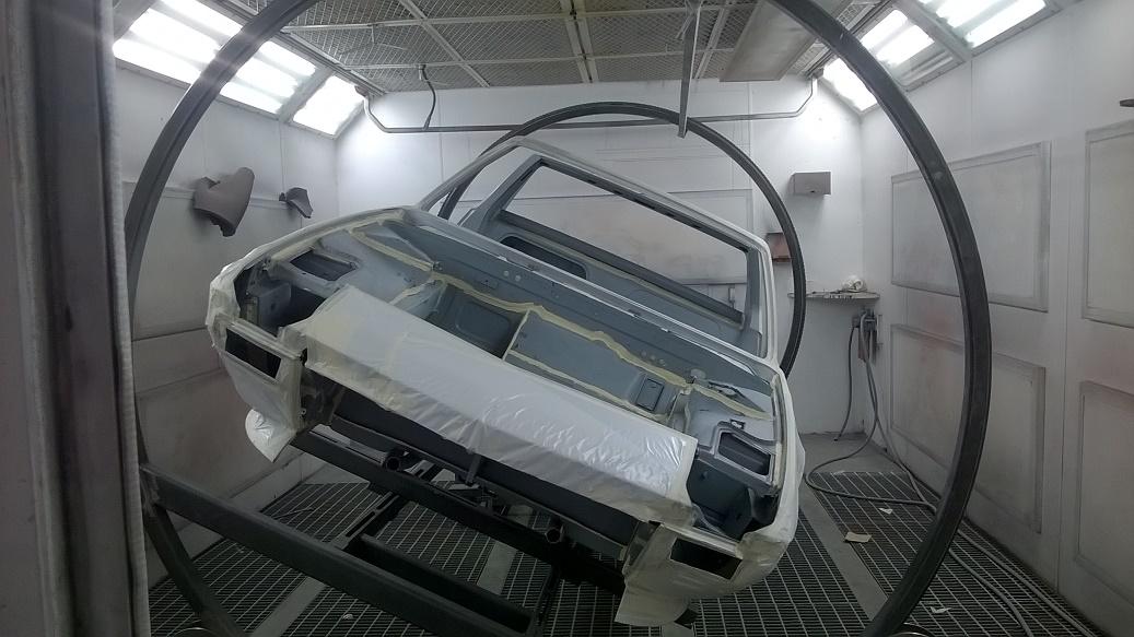

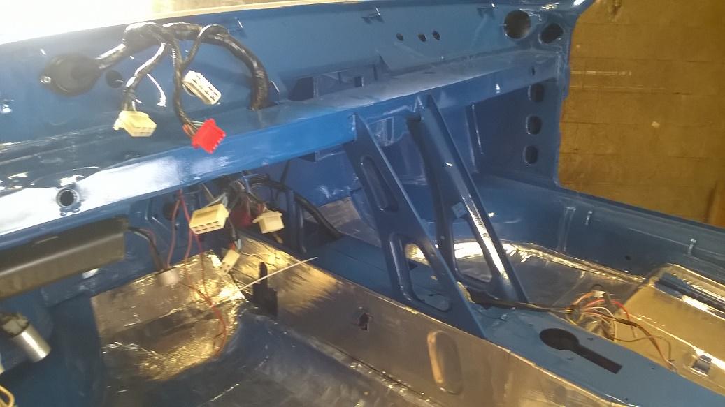

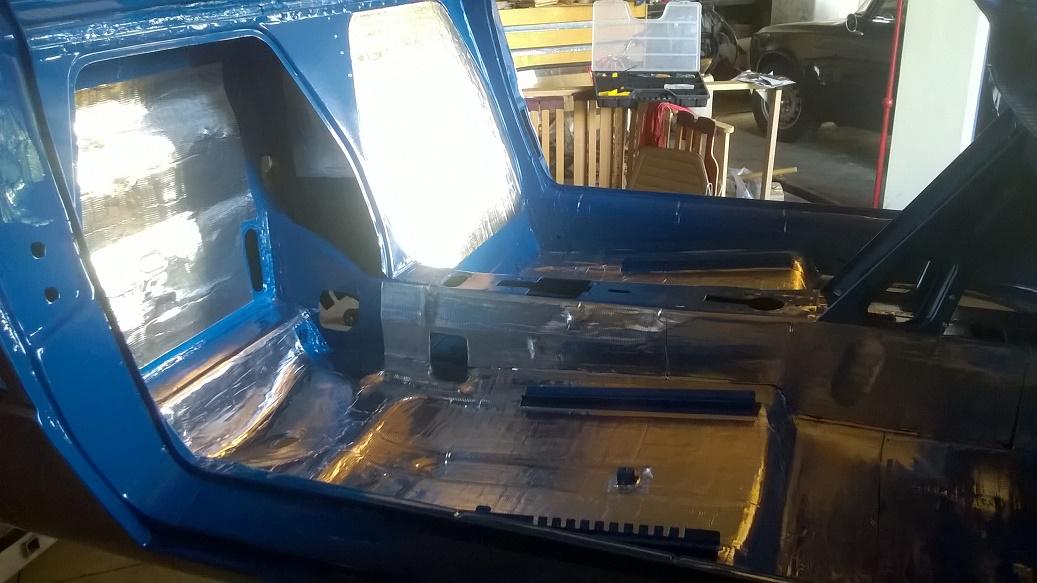

  12. Dopo questo passaggio, del quale sono particolarmente contento del risultato (è la prima volta che vernicio un'auto intera!), ho riportato a casa la piccola X per la fase di rimontaggio. Ho scelto di verniciare l'esterno solo dopo aver montato la meccanica e tutti gli accessori possibili per evitare di danneggiare la vernice. E' vero che in fabbrica verniciano integralmente le scocche e poi montano tutto ciò che devono montare, ma io no sono la fabbrica. Per rimontare tutto dovrò tirarla su e giù dal ponte un fottilione di volte e utilizzare tanta fantasia. Il rischio di fare qualche segno è altissimo, solo che se è ancora con il fondo, la cosa si risolve in modo indolore; se fosse già verniciata a smalto, sarebbero pianti e stridor di denti. Il primo lavoro una volta riportata a casa è stato posare l'insonorizzante butilico in ogni posto accessibile. Non è certamente originale, ma, con la mia consueta arroganza, posso dire che non me ne frega nulla dell'originalità. Dove posso, senza stravolgere l'anima seventies di questa vetturetta, apporto modifiche migliorative come questa. Alla fine non si vedrà nulla, ma sarà molto più silenziosa e confortevole. Dopo sono passato alla posa dei tubi dei freni e frizione, rifatti nuovi in rame (nuove anche le pompe) e alla revisione dell'impianto elettrico ed il relativo rimontaggio. Stessa sorte hanno subito il gruppo del riscaldamento, la pedaliera, il piantone dello sterzo e la leva del freno a mano. Non metto foto di questi passaggi perchè non le ritengo particolarmente interessanti ai fini del topic.

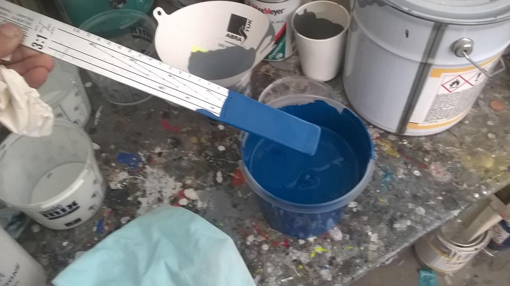

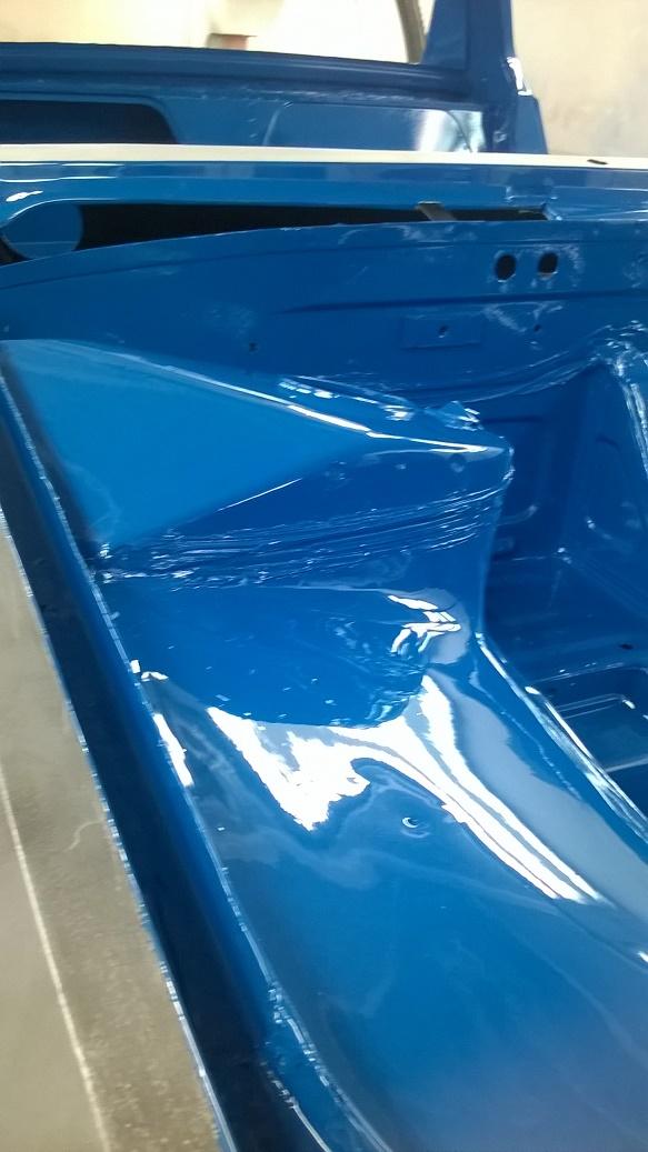

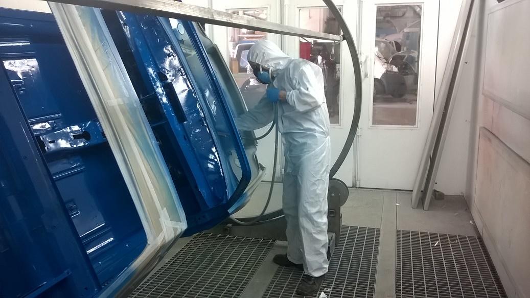

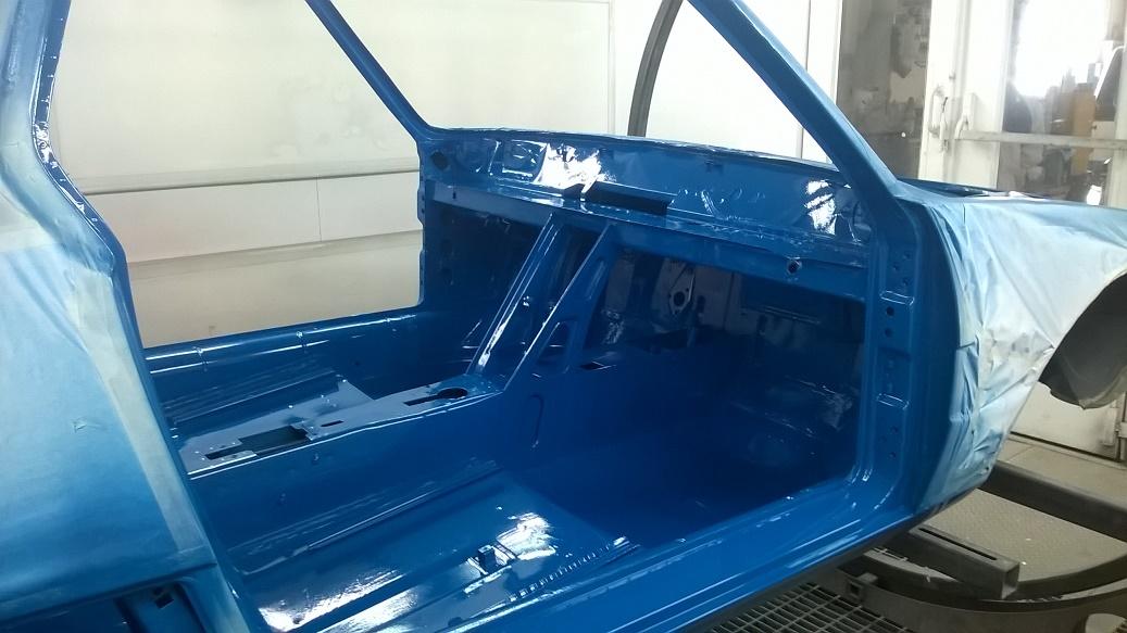

  13. I lavori sono andati avanti anche se aggiorno il topic di rado. Dall'ultima volta la scocca è stata verniciata all'interno e sotto. Sotto ho utilizzato alcuni kg di antirombo bicomponente 3M, ma non ho foto accettabili di questo passaggio. Andiamo avanti: blu francia 426 1972. Ecco il sottoscritto all'opera.
