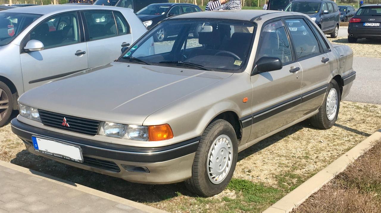

  8. Grazie! Hai ragione, qui in Germania la sesta generazione era un proprio successo... Ne hanno venduto ~80 000 esemplari dal 1988 al 1993. Per la maggior parte la versione Liftback con 5 porte, ma personalmente io trovo la classica berlina con 4 porte molto più elegante... Al momento, circa 2500 Galant di questa generazione sono ancora registrate in Germania. Hanno anche esportato molti esemplari usati all’estero.

  11. Buonasera ragazzi, dato che non ci sono tante foto di macchine giapponesi voglio aggiungere una foto della mia macchina qui! È una Mitsubishi Galant dal 1988, la sto ancora usando quotidianamente...
