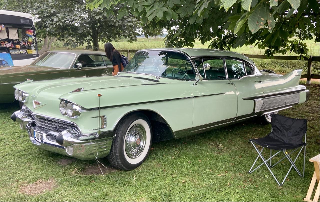

  1. Poco tempo fa, siamo stati ad un US car meet. C’erano un sacco di macchine americane, quindi ci faccio vedere solamente gli esemplari più interessanti: Una Plymouth Roadrunner con cambio manuale ed il leggendario motore 440cui “Sick Pack” (3 carburatori doppio corpo) che ha una potenza di 395CV a 4700 giri e forse ancora più impressionante 664Nm a 3200 giri. La Cadillac Fleetwood 75 Special con una lunghezza di 6.20m. Nonostante ciò sembra gigantesca, il modello precedente era ancora ~20 centimetri più lungo. Una Ford Thunderbird con il grande motore 428cui e cambio automatico. Una Shelby Cobra GT500 con cambio manuale ed il leggendario V8 Cobra Jet. Ed ancora molte altre bellezze:
