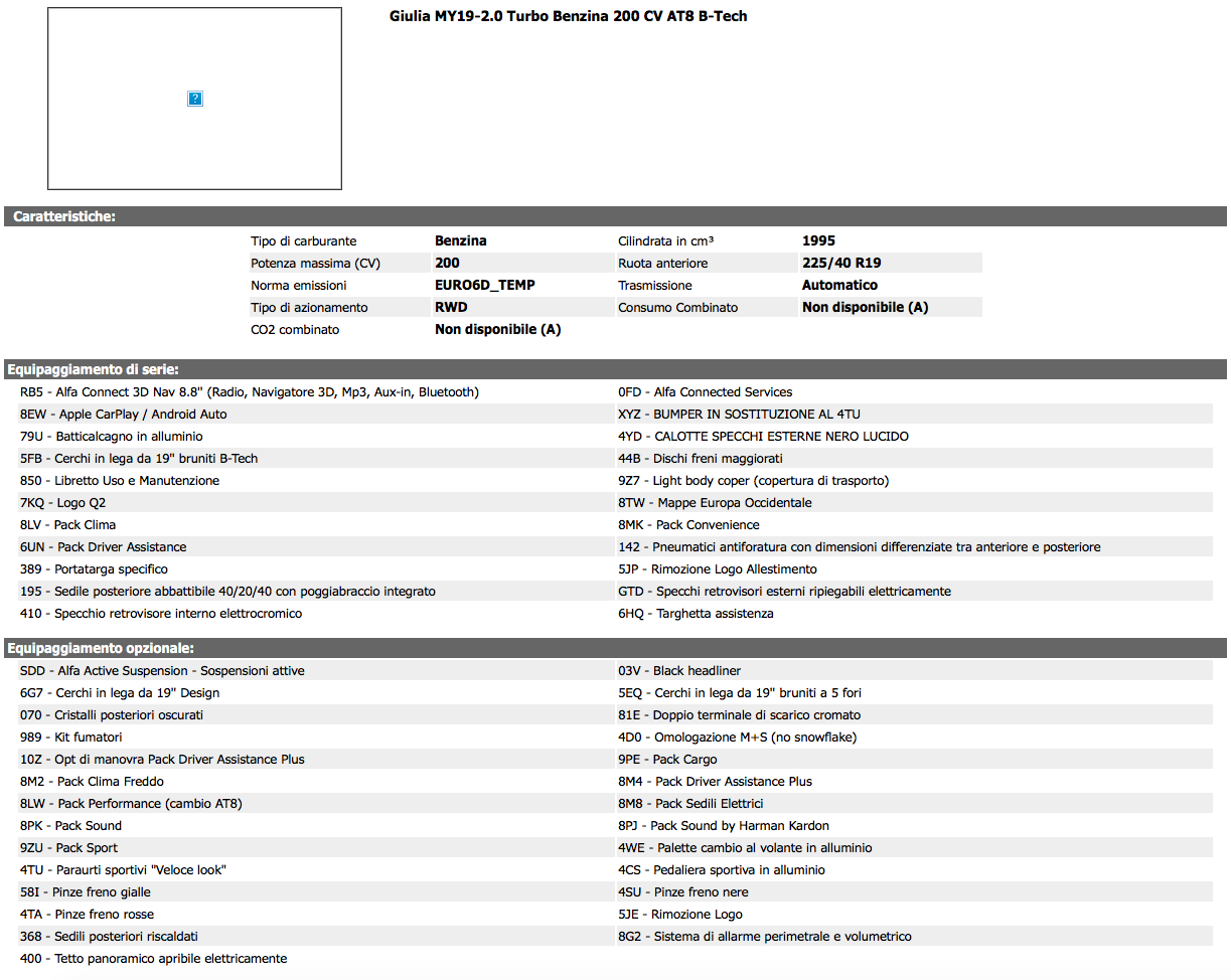

  5. Perché la Giulia B-Tech 200cv ha di serie i cerchi da 19", mentre Super ed Executive hanno i cerchi da 17". Era 138 g/km secondo il vecchio ciclo di omologazione. Con il nuovo ciclo, è 153 g/km con i cerchi da 16", 157 g/km con i cerchi da 17" e con i 18" se abbinati agli pneumatici A/S, e 162 g/km con i cerchi da 18" con gli pneumatici differenziati e con i cerchi da 19".
  6. A livello meccanico, l'upgrade tecnicamente è fattibile sostituendo il differenziale e i semiassi. Molle e barre non cambiano. Bisogna però tenere conto del fatto che il differenziale a slittamento limitato normalmente vincola gli ammortizzatori a controllo elettronico, e quindi è probabile che la presenza del differenziale a slittamento limitato sia "proxata", e di conseguenza che il modulo freni e la centralina di controllo dinamico del telaio, quando il Q2 è presente, usino delle logiche di controllo distinte.
  7. L'appalto per le vetture di rappresentanza blindate attualmente è in mano a FCA Fleet & Tenders, che sta fornendo delle Giulia 2.0 280cv a trazione posteriore con livello di blindatura B4.
  8. Per riassumere, visto che mi pare che la questione interessi, i MVS delle Giulia con motore 200cv commercializzate in Europa finora sono: 620.GR0.0, 620.PR0.0: con EGR, Euro6b; 620.GR9.0, 620.PR9.0: senza EGR, Euro6b; 620.GR2.0, 620.NR2.0, 620.PR2.0, 620.JR2.0, 620.ER2.0: con filtro antiparticolato, senza EGR, Euro6d-temp.
  9. Per quanto riguarda il motore, significa che si tratta di una delle prime 2.0 200cv, in cui il motore era perfettamente identico al 280cv, ed era solo depotenziato di centralina. Successivamente, è stata introdotta una versione del 200cv in cui sono stati rimossi i componenti necessari per il funzionamento dell'EGR (valvola, sonda lambda in aspirazione...). I cerchi sono questi: La vettura di cui parli ha la versione più scura, ma esistono anche in versione Silver: 4SU sono le pinze nere. 4WE sono i paddle. 6HQ è semplicemente il codice dell'etichetta sul parasole con il numero di telefono dell'assistenza stradale. 7BM è il codice della copertura integrale di protezione per il trasporto della vettura dallo stabilimento al concessionario. MMH è il contorno finestrini cromato. RB4 è il navigatore da 6,5", la dicitura è sbagliata. Su Giulia peraltro non esiste nemmeno un navigatore da 8.4" con DVD e HDD.

  12. Si, in corso Lecce per girare a sinistra devi usare il controviale.
