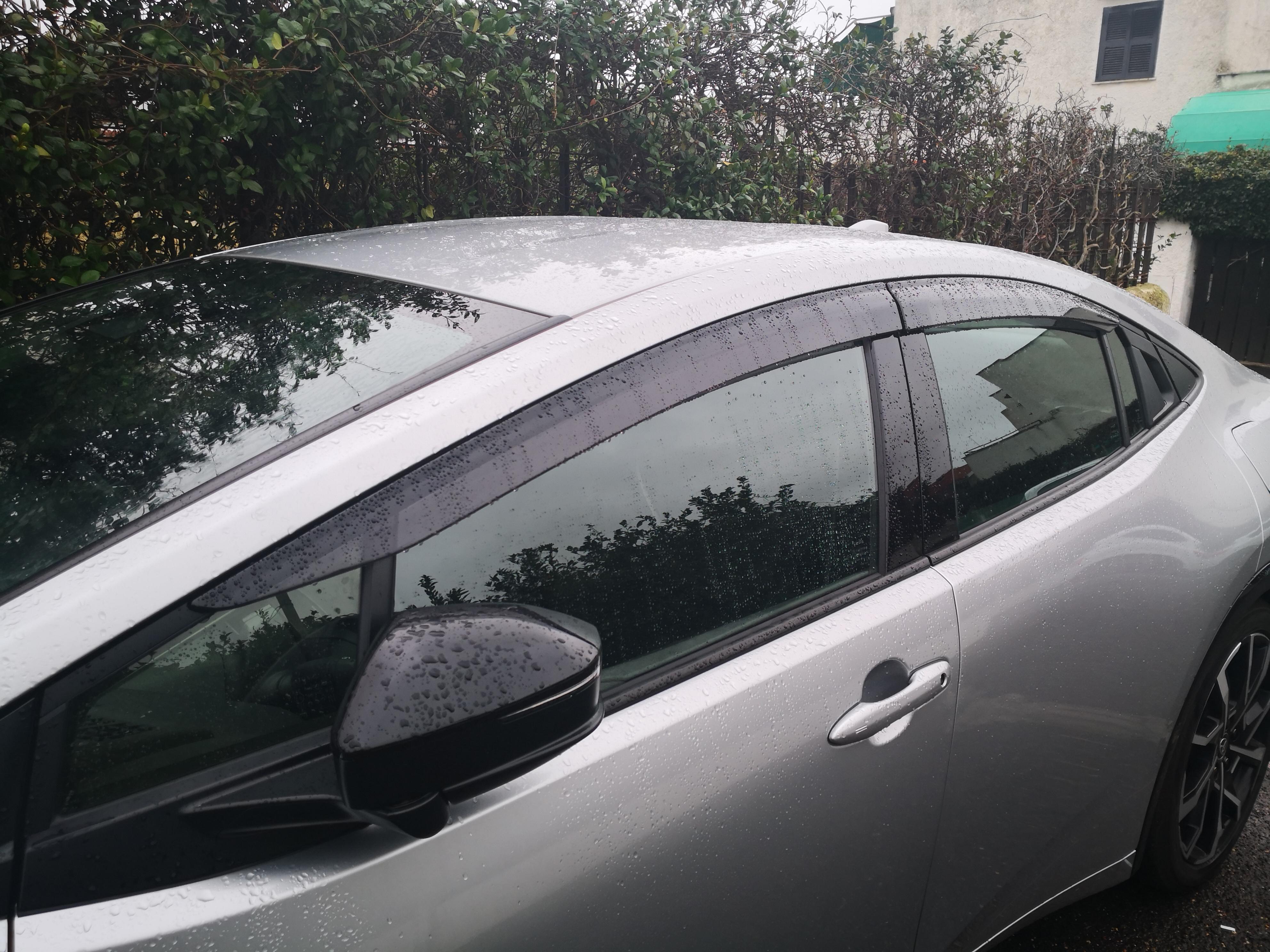

  15. Il tema è consumare il meno possibile elettricità in EV, con umido e freddo ne va dell'autonomia. Se hanno messo i deflettori tra gli accessori di sicuro servono,al di la di un omaggio,costano poco 100€, ho pensato che servissero per sbrinare in maniera più rapida. Ho trovato una procedura economica,si attiva la pompa di calore senza passare dal condizionatore, più semplice spiegarlo con foto o un filmino, appena lo realizzo lo posto.
  16. Ho montato i deflettori su gli sportelli, si presentano bene, è un accessorio originale Toyota omaggio del conce, vediamo se migliora l'elimiazione della condensa sul parabrezza senza l'uso della pompa di calore.
