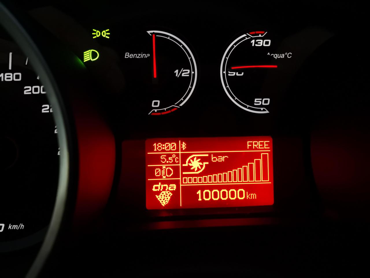

  2. Ecco , 100 000km il mittente 1.4 MultiAir 170 . Prossima modificazione (quando avrò un po'di tempo) , kit LED H7 e H1 6500K 10000 lumens di NOVSIGHT . Comprati su Amazon.
