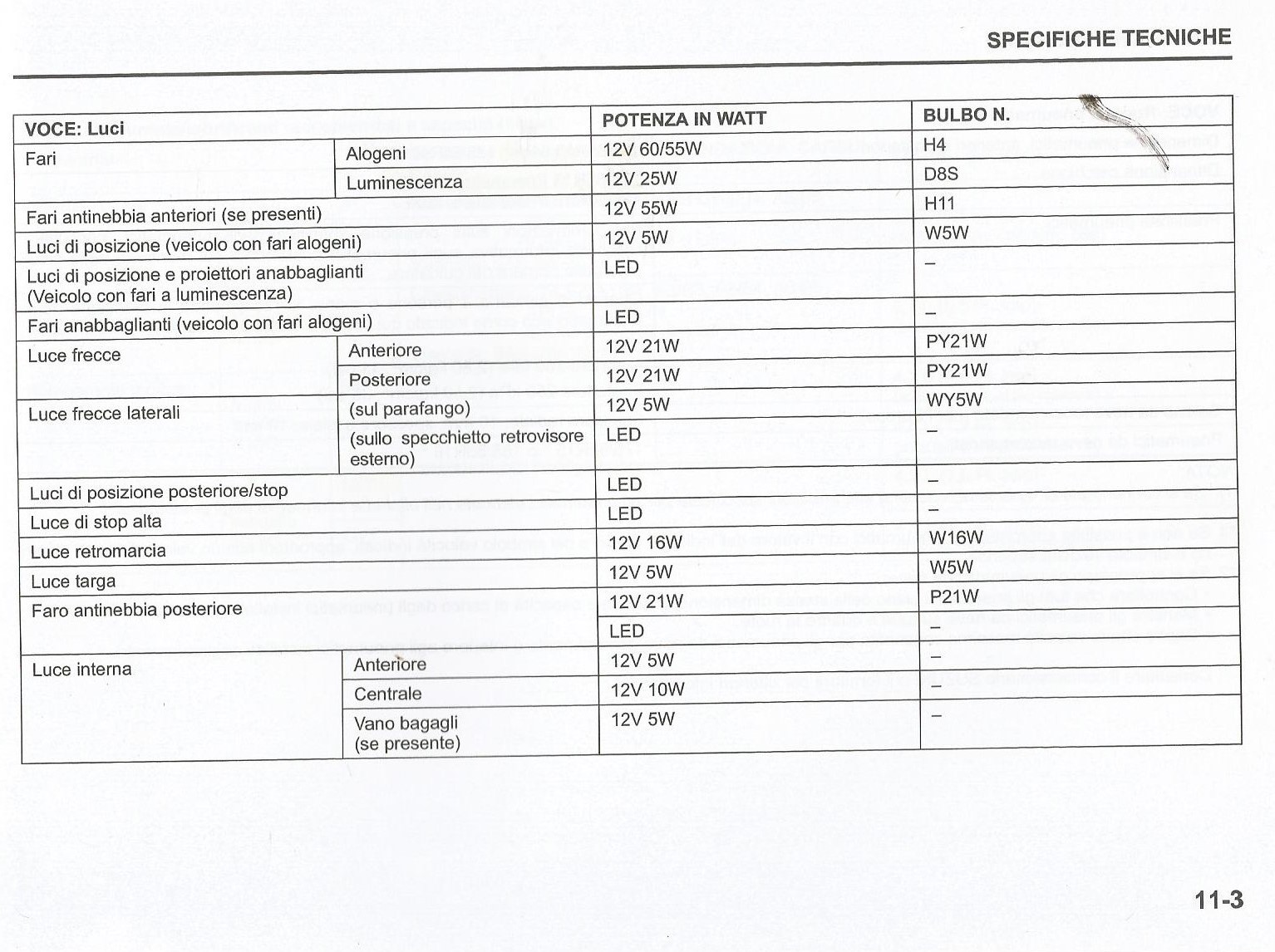

Fatta scansione del manuale, ultima riga: vano bagagli lampada 5W (se presente? perché, fanno pure una versione della Baleno senza lampadina?). Peccato che su molte lampade elencate manchi il tipo di innesto. Chi mi avrà fregato? L'operaio alla catena di montaggio in India, l'importatore, il concessionario, chi mi ha venduto l'auto? Non lo saprò mai.

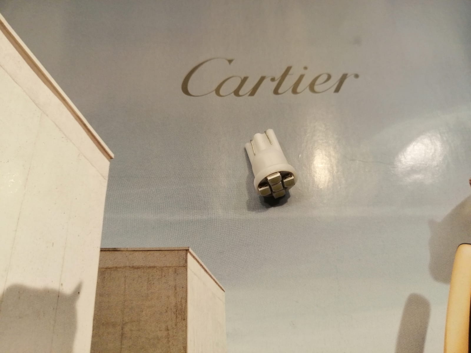

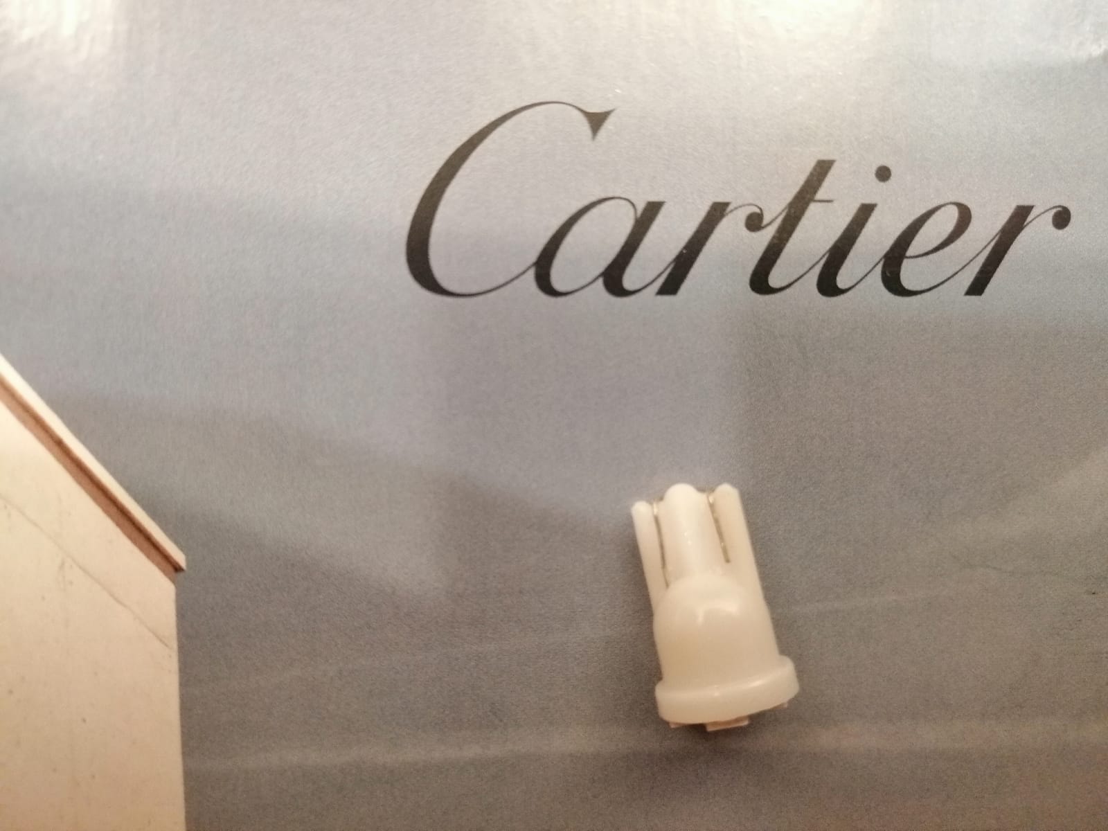

Ecco la foto della lampadina che ho sostituito, presa da due angolazioni. E' quella originale, a meno che chi mi ha venduto la Baleno non abbia fatto il furbo e me l'abbia cambiata per non so quale motivo... Il manuale d'istruzioni lo guarderò e poi ti dico. Comunque è fatto con i piedi, e mi sembra di averlo già scritto in passato. Un'auto così indovinata meritava un altro manuale. E' un'auto che non è stata capita dagli italiani, che sono mentalmente succubi dei teteski ti cermania. E infatti la Suzuki l'ha tolta dal mercato. Non la meritavamo.

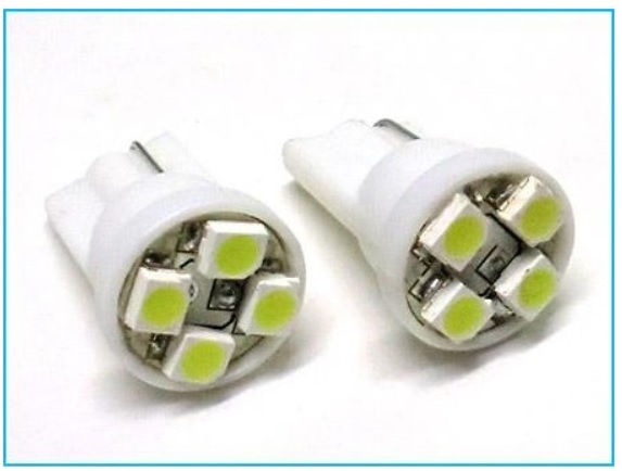

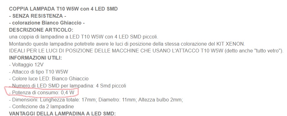

Se ho detto che quella nuova da 3.5W fa 10 volte la luce di quella precedente... Quella precedente è IDENTICA a quella mostrata nella figura 1, e 0.4W sono confermati nella figura 2. Questo è il link della pagina: http://www.ndrdistribuzione.it/shop/luce-di-posizione-led/92-lampada-led-t10-w5w-4-smd-bianco-luci-di-posizione-12v.html Ho già detto che questa lampada non sembra a valle di nessun fusibile. La mia paura è che montando una lampadina che assorbe 10 volte la corrente prevista dalla Suzuki (vergogna massima a lei che ha montato una simile ciofeca) i cavi si surriscaldino e mi facciano andare a fuoco l'auto.
Sono quasi sicuro che sia 0.4 W, l'ho letto nelle offerte simili su internet mentre cercavo la lampadina da sostituire. Saltare il fusibile? A parte che non c'é un fusibile per la luce bagagliaio (non esiste neppure per le luci diurne sempre accese), come si vede dalla tabelle il fusibile più basso è di 5A, che su 12V significa 60W. Come fa a saltare per una lampada da 3.5W?
Poiché la luce del bagagliaio della mia Baleno anno 2018 fa pena tanto è debole (sarà circa 0.4W, non si vede proprio niente) l'ho sostituita con una lampadina sempre a LED da 3.5 W. Ora ho paura che i cavi che l'alimentano non siano di sezione sufficente. Qualcuno sa rassicurarmi o dirmi la sezione dei cavi?

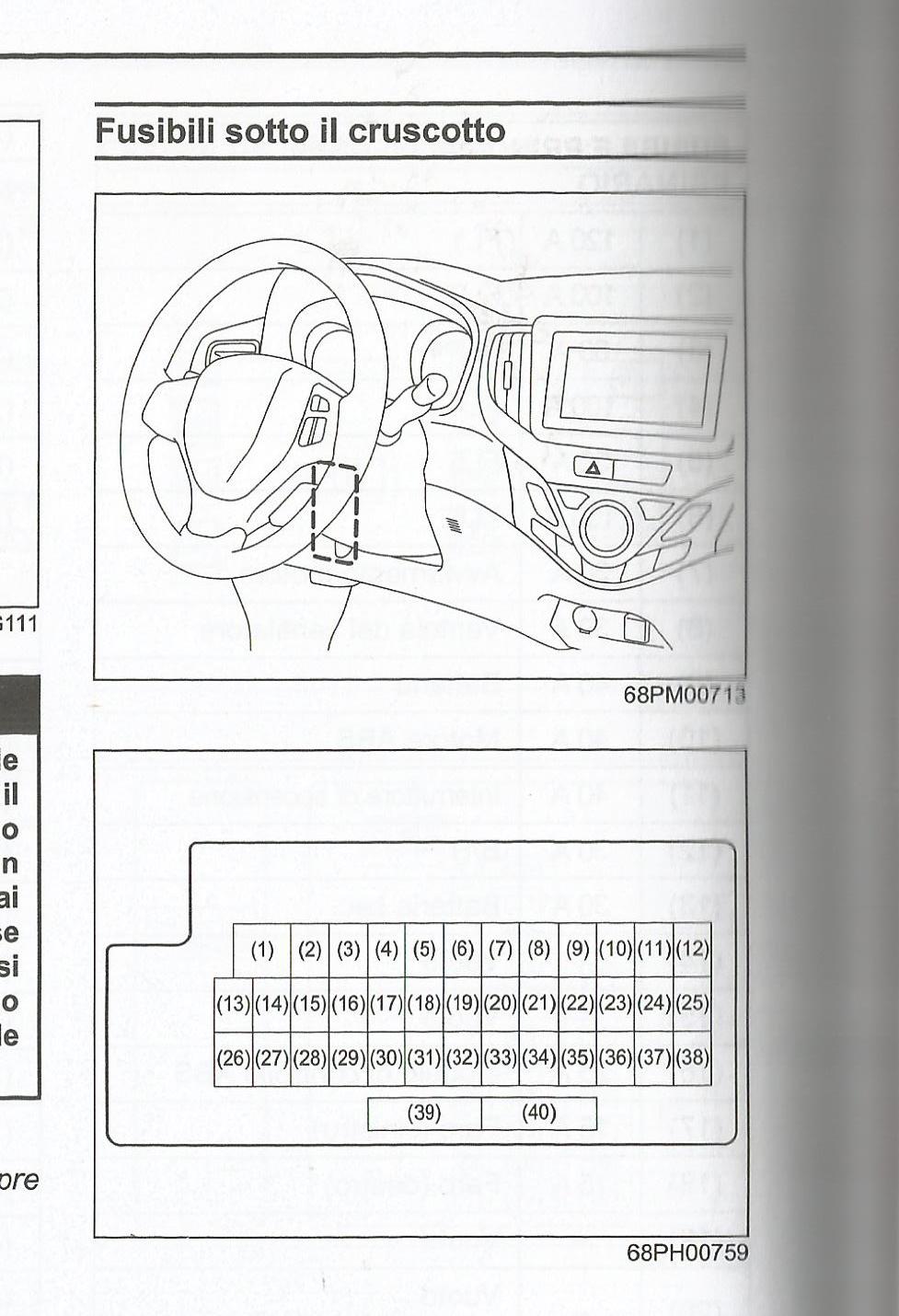

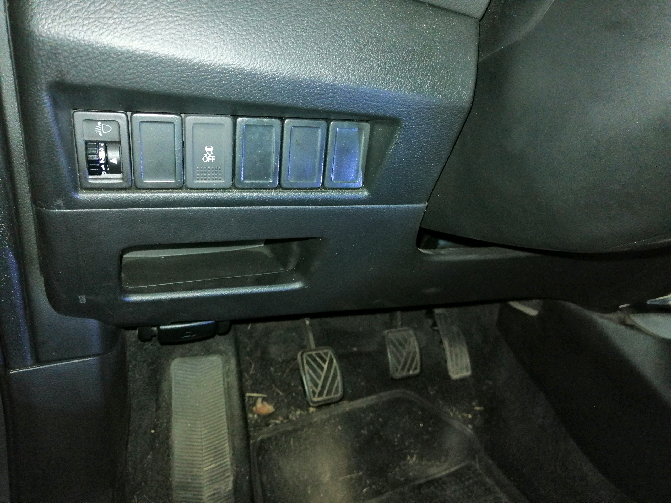

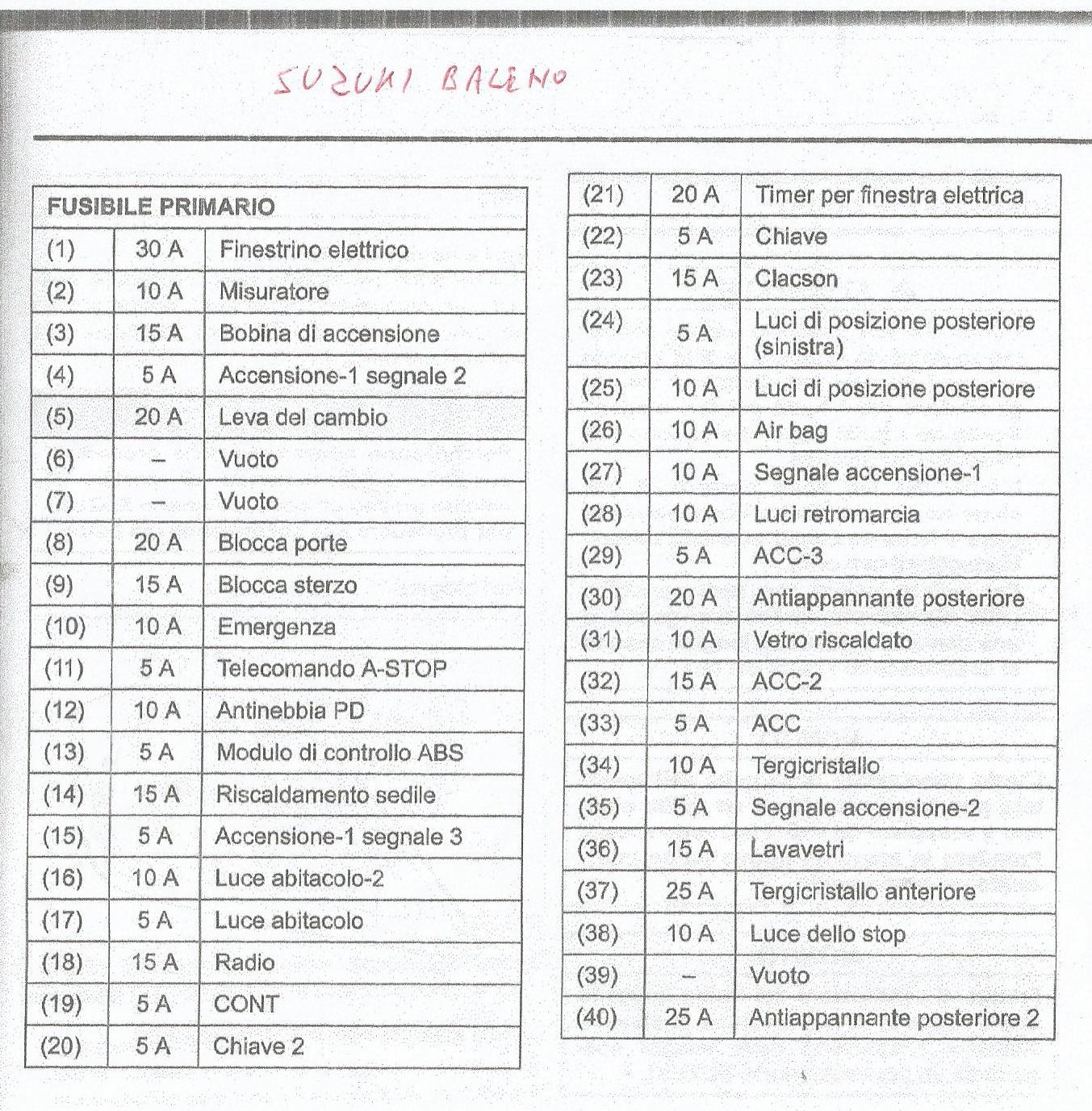

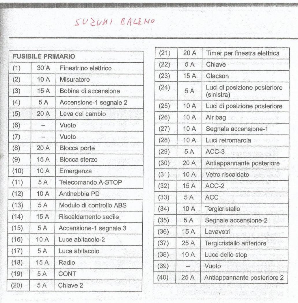

Non credo a questa ipotesi, primo perché la figura del manuale mostra un rettangolo verticale e non orizzontale, secondo perché attorno alla pulsantiera non ci sono incavi in cui infilare un cacciavite e far scattare il fuori la pulsantiera. Terzo, ma sarebbe il primo motivo, un posto dietro ad una pulsantiera, con tutti i fili collegati ai pulsanti che ci devono essere, è il sistema più scomodo e irrazionale del mondo per installare dei fusibili, che a causa dei pulsanti e dei relativi fili dovrebbero essere posizionati molto in profondità, difficilissimi e scomodi da raggiungere. E non mi chiamo Furio.

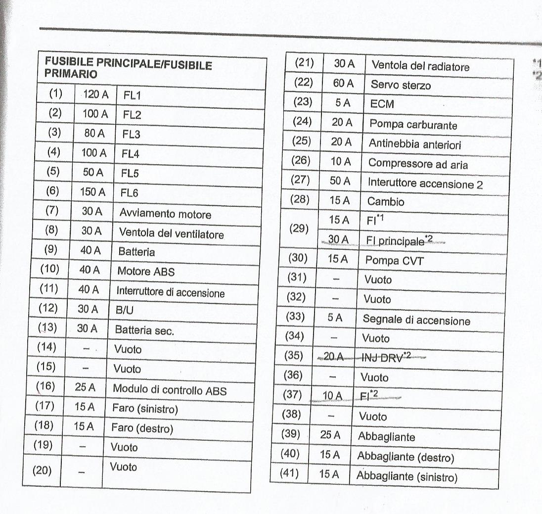

Il manuale d'istruzione della Baleno (d'altra parte fatto da cani) dice che, oltre a quelli nel vano motore, altri 40 fusibili si trovano sotto il volante (fig.1). Io non ho visto niente e a riprova vi mando una fotografia della parte inferiore a sinistra del volante (vedi foto). Qualcuno sa dirmi dove diavolo li trovo, visto che sono fusibili importanti e mi possono bloccare prima di iniziare un viaggio?? Chi mi sa spiegare dove sono?
