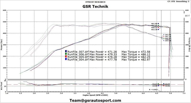

Il V8 dell'AMG è parecchio pimpante, in varie prove al banco ha dato 470cv alla ruota, praticamente più di 550 all'albero. Aggiungiamolo all'aerodinamica più aggressiva della Giulia fra splitter anteriore e nolder posteriore che la rallenta un pochino ad alte velocità e i risultati sono più che coerenti. Come dice Savage poi pure le M sui rulli spesso dimostrano potenze superiori al dichiarato, per cui non credo che la differenza di potenza fra Q e ZCP sia così marcata. Sui rettilinei infatti raggiungevano velocità abbastanza simili, era in curva che l'Alfa riusciva a chiudere meglio le traiettorie. Poi in tracciati così gli hp contano relativamente. Interessante invece la questione gomme, può essere che i Corsa siano leggermente più performanti delle PSS.
