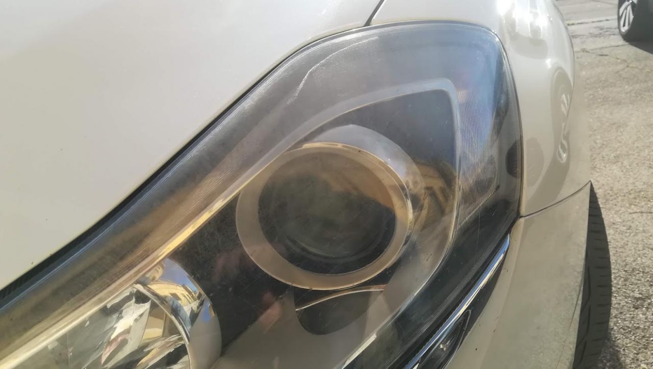

  7. Ben trovati a tutti, a causa di vari cambiamenti a livello lavorativo ho dovuto riorganizzarmi ed ho trascurato questo mio post ma la Delta è viva 🙂e continua a macinare km con un ritmo inferiore. Detto questo aggiorno un po' le varie manutenzioni straordinarie a cui è stata sottoposta. Per un bel po' di tempo e di km ho solo eseguito la manutenzione ordinaria, mentre a gennaio 2022 con poco più di 340.000 km ho notato che per cambiare marcie dovevo spingere a fondo il pedale della frizione. Risolto sostituendo il tubo metallico che dalla pompa pedale frizione andava all'attuatore tramite una serpentina. Perdeva olio. Nel giugno 2022 con poco più di 353.000 km è stata la volta del collettore di aspirazione, una spesa importante (poco più di 1.000€) in quanto oltre a sentire il motore “sfiatare” con rumore strano provenire dal vano motore, avevo notato una irregolare erogazione e prestazioni diminuite. Leggendo sul web ho scoperto che il collettore è un problema noto soprattutto tra i possessori di Abarth è chi ha mappato. La mia è perfettamente originale quindi secondo il meccanico considerando il chilometraggio, alimentazione a gpl (ha una temperatura dei gas di scarico più alta rispetto al benzina) e il traino di caravan che sottopone il motore a maggior stress posso ritenere “normale” la sostituzione visto che è un problema noto. Curiosità: il codice ricambio è stato cambiato rispetto all'inizio. Appena recupero le foto le pubblico. Un mese dopo, luglio 2022 con 354.000 km circa è il turno del riduttore del gpl ad essere sostituito, consumi aumentati, prestazione anomale (tendeva ad “affogarsi” e difficoltà d'avviamento. Si era bucata una membrana interna al riduttore. Nel marzo 2024, con all'attivo poco più di 377.000, ho sostituito i bracci anteriori, mentre a maggio ho sostituito la batteria. In questi ultimi 2 anni la tipologia di percorrenza si è invertita, nel senso che percorre molto più urbano che extraurbano rispetto a prima e il chilometraggio annuale è diminuito notevolmente attestandosi sotto i 15.000 km (praticamente oltre il 50% in meno rispetto agli anni precendenti) Nonostante ormai il chilometraggio importante e gli anni cominciano a passare (tra pochi mesi 15 anni) la ritengo ancora un auto valida e che non stà cadendo a pezzi.😅 L'affidabilità si è dimostrata altissima, grazie alla puntuale manutenzione ordinaria e straordinaria e ad un...pizzico di fortuna. Non sono mancati diversi viaggi anche con caravan al seguito e ad una pazzia nel giugno 2024 con un lungo (senza caravan) ma altrettanto emozionante viaggio di una settimana in Francia (Parigi, Disneyland e Provenza) partendo dalla provincia di Lecce con sosta notturna in Piemonte dividendo in 2 il viaggio di quasi 2.000 km per un totale di quasi 5.000km tra andata, ritorno e giri vari. Che dire, la soddisfazione di passare intorno all'arco di trionfo, sotto la torre Eiffel ecc. con un'auto italiana e tra le più vecchie che circolavano per Parigi non ha prezzo😊. Per la cronaca ho visto una sola Delta in una settimana. Un paio di mesi prima ho richiesto al ministero dei trasporti francese il tagliando “critic air” da mettere sul parabrezza per circolare a Parigi e in altre zone della Francia, la mia essendo a gpl rientrava in categoria 1 (su 4 se non ricordo male) come le €6 quindi libero di circolare. Meglio di me solo le elettriche. Nessun problema sul rifornimento del gpl, diffuso, più caro rispetto all'Italia (poco più di 1€ al litro), stesso attacco della pistola e fai da te. Questo mi ha creato un problema la prima volta a causa di istruzioni poco chiare sulla pompa gpl e l'addetta alla cassa che non sapeva come funzionasse. In pratica sulla pompa c'è un interruttore a fungo simile a quello di emergenza in cui c'era scritto “Push” non specificando che per permettere l'erogazione bisognava tenere premuto questo interruttore per tutto il tempo del rifornimento e che l'erogazione partisse dopo circa 3 secondi che tenevi premuto.😊 Riassumendo: Anno 2022 KM TOTALI: 362.612 km KM ANNO: 27.067 km Mese maggior chilometraggio: maggio 4.178 km Mese minor chilometraggio : dicembre 299 km Media mensile: 2.255 km Anno 2023 KM TOTALI: 373.606 km KM ANNO: 10.974 km Mese maggior chilometraggio: novembre 2.269 km Mese minor chilometraggio : maggio 312 km Media mensile: 914,5 km Anno 2024 KM TOTALI: 388.063 km KM ANNO: 14.457 km Mese maggior chilometraggio: giugno 5.954 km Mese minor chilometraggio : dicembre 50 km Media mensile: 1204 km Ho aggiornato anche la prima pagina con tutte le manutenzioni straordinarie. Continua...

  9. Qui nel tacco d'Italia i prezzi vanno dai 60 agli 80€. Praticamente tornano nuovi, certo se ti metti vicino magari noti un puntino, una piccola linea ma ti devi mettere di impegno. Poi dipende anche dal livello di usura del plexi (quanto è stato trascurato) prima del trattamento
