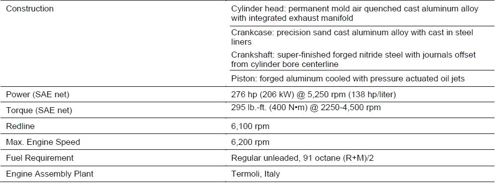

  21. Se n'era discusso in precedenza, la potenza massima dai 5250rpm non è un problema, verosimilmente sarà costante fino ai 6000 e passa come succede sui concorrenti, la redline e limitatore invece sono un pò bassi, il Mair non permette di girare molto alto ma imho si poteva fare un pò meglio.

  23. Per ora non sembra prevista la commercializzazione in EU ma solo nel NAFTA dove si chiamerà Veloce. Per tornare IT ecco le specifiche del 2.0 da 280cv prese dalla scheda tecnica USA.
