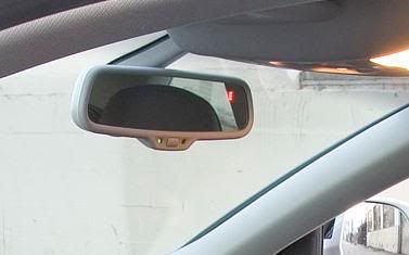

Gli specchi autoscurenti Audi sono così costituiti:
Sotto lo specchio vediamo, in ordine: spia verde di funzionamento, tasto di accensione, sensore che capta la luce dei fari che seguono.
Teoria è: la luce che colpisce lo specchio colpisce anche il sensore, il quale comanda lo scurimento (anche degli specchi laterali).
Nella realtà non ha mai funzionato bene, per un motivo semplice: il più delle volte la luce proveniente da dietro viene tagliata a livello del lunotto, nella precisa misura per cui lo specchio è illuminato, ma la fascia contenente il sensore no.
Rendendo di fatto l'accessorio inutile, e anzi facendo imprecare perché il sistema può essere impostato su Off o su Auto, ma non esiste un modo per scurire a comando; spesso ho rimpianto la tradizionale leva, che non tradisce mai.

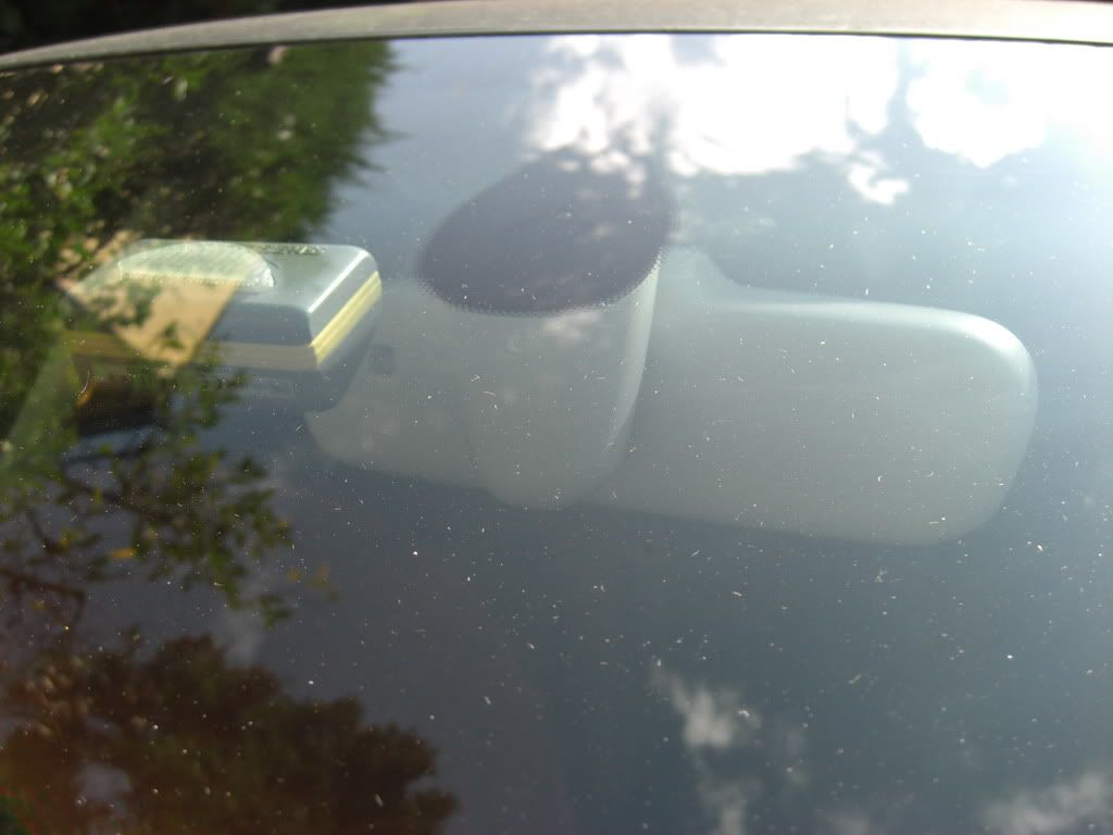

Trovandomi lo specchio in mano, ho tentato l'esperimento, e questo è il risultato:
Il risultato è sopraffino: finalmente è un accessorio che fa al 100% quello per cui è pensato.

Vi dirò di più: la forma originale, a trapezio con base maggiore in basso, è pensata per coincidere con la forma del lunotto, cioé col campo visivo corrispondente. Peccato che questo non tenga considerazione della presenza dei poggiatesta anteriori! La cui forma porta la nuova configurazione a coincidere molto di più con il campo visivo reale... :roll:
Unico problema che si potrebbe manifestare: quello visibile nella parte anteriore, dall'esterno, nascosto dietro al Telepass, è il sensore -suppongo- per l'attivazione automatica degli abbaglianti. Che io non ho, quindi la cosa non mi riguarda, ma se lo avessi avuto avrei dovuto spostare il Telepass :)
Il vero delirio è stato capire come rimontarlo prima di essere sgamato :lol: perché è tenuto su da tre punte che si agganciano al sensore luce/pioggia, che è fisso sul vetro. Ho cercato di incastrarlo a spinta per cinque minuti, poi ho capito che andava solo avvitato :lol:

1.jpg?dt=e267d07e50d8de63e6ac4ae24aa38505
