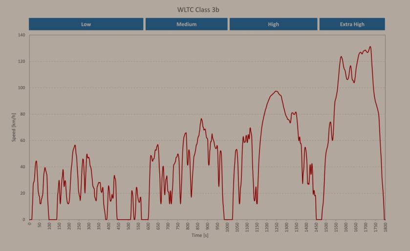

Il ciclo WLTC è identico per le termiche e le elettriche. https://en.m.wikipedia.org/wiki/Worldwide_Harmonised_Light_Vehicles_Test_Procedure E' orientato ad un uso prevalentemente cittadino (2/4 della distanza di prova), più 1/4 di estraurbano e 1/4 autostrada. Quest'ultimo poi, pur con una punta di 131kph, è a velocità media relativamente contenuta, 94kph con auto in movimento. Certamente per un uso autostradale a velocità elevate il ciclo non è affatto significativo. Ma per lo scopo per il quale è stato definito, la rappresentazione delle percorrenze medie degli automobilisti, lo è abbastanza. Circa la resistenza di avanzamento stazionaria (rotolamento + aerodinamica) una stima, espressa come energia per avanzare di 100km, per alcune BEV qui sotto.

Le prove WLTP per le elettriche sono fatte a 23°C Per dettagli sullo svolgimento delle prove per le elettriche: https://www.electrive.com/2022/05/23/how-wltp-range-is-really-calculated/

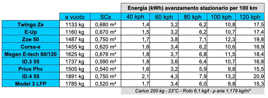

Consumi un po' altini per essere rappresentativi della media... Sono piuttosto consumi (alla presa) al limite superiore. Vorrebbero dire, con un rendimento di ricarica dello 85%, 100km di range su di una EV piccola da 20kWh. 250km su una EV media da 50kWh. Consiglio di guardare qui per i consumi WLTP e per stime (alla batteria) in varie condizioni di utilizzo. https://ev-database.org
