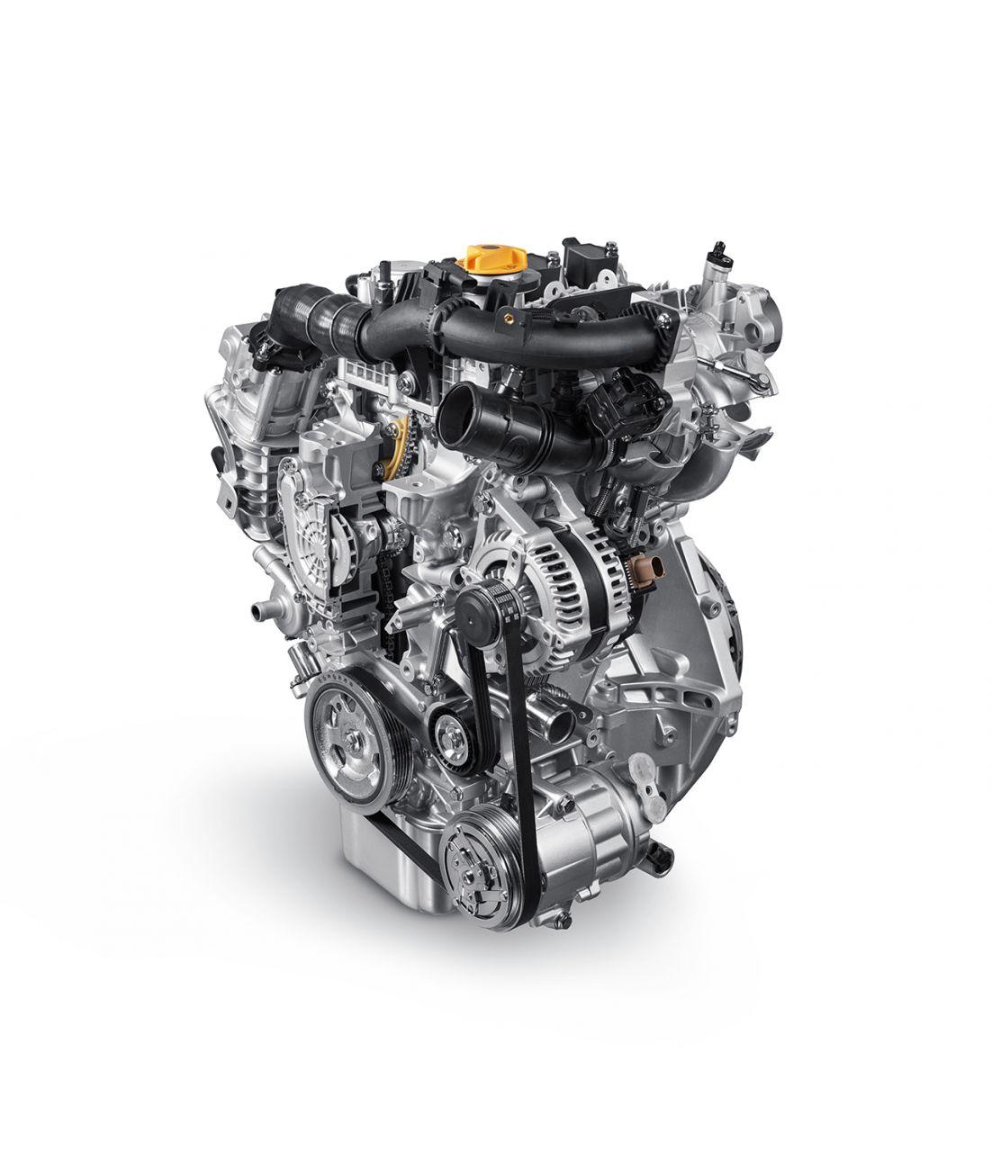

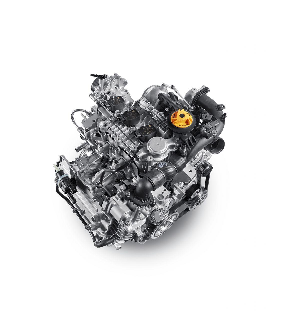

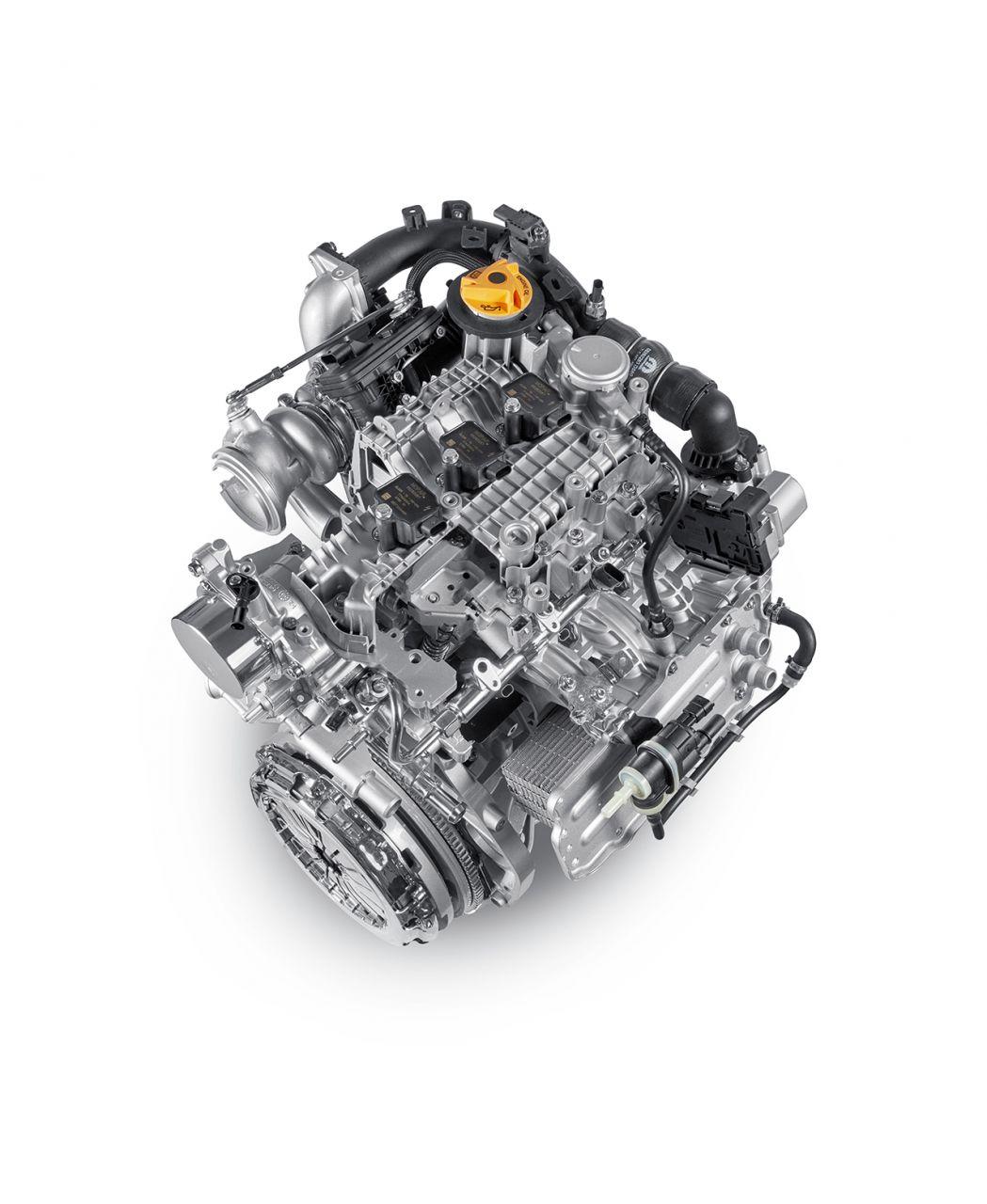

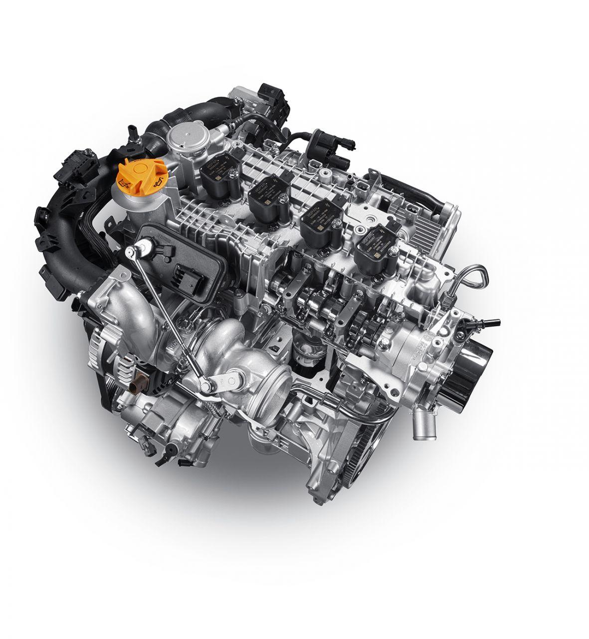

  1. Messaggio Aggiornato al 02/07/2018 Fonte: press. FCA presentazione Jeep Renegade 1.0 Multiair III - 3 Cilindri 1.3 Multiair III - 4 Cilindri Messaggio Originale 06/05/2018 In FCA debutteranno i GSE(GlobalSmallEngine) 3 e 4 cilindri modulari in alluminio, 3 cilindri 1.0 aspirato e probabilmente turbo che coprirà la fascia di potenza 70-100cv all'incirca e 4 cilindri 1.3-1.4 aspirato e turbo con potenze tra i 100 e 150cv circa. In base alle applicazioni avranno 2 o 4 valvole per cilindro, variatori di fase o multiair, iniezione diretta o indiretta. Poi ci sarà il GME (GlobalMediumEngine) a 4 cilindri 2.0 in alluminio che a spanne starà sui 180cv in sù, ci potrebbero essere anche ipotetiche versioni aspirate per gli USA anche con potenza minore. Sia i GSE che i GME avranno +o- le stesse caratteristiche e tecnologie: Entrambi sono motori completamente nuovi, tempo fà qualcuno ipotizzava che il GME fosse derivato alla lontana dal basamento Tigershark/Gema, può essere che lo abbiano utilizzato come base di partenza per progettare il nuovo motore, ma di fatto sono motori diversi.

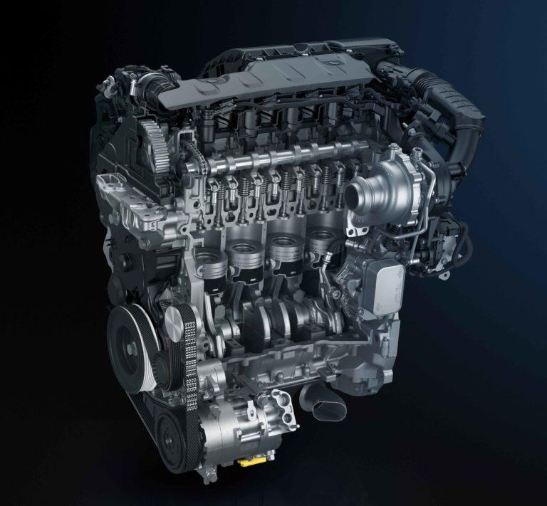

  2. Qualcuno per caso ha detto che con l'euro 7 vedremo la scomparsa dei motori tradizionali...!? 🤣 Tra 14 o 15 mesi, quindi nella primavera del prossimo anno (2023) sarà pronto un nuovo propulsore a gasolio Euro 7 che potrà essere montato sia sulle auto, sia sui veicoli commerciali di tutti i marchi del gruppo Stellantis. La scelta di assemblarlo in Italia è cruciale per la fabbrica di Pratola Serra, nella quale verranno prodotte anche unità elettrificate e componentistica per vetture a batteria. Fra l'altro da oggi al 2035 verranno stanziati 30 miliardi di euro per lo sviluppo di una nuova gamma di veicoli elettrificati.. Tavares ha espresso apprezzamenti per lo stabilimento irpino, ringraziando la forza lavoro per "la competenza, l'efficienza, la partecipazione e la disponibilità alla flessibilità" dimostrate nell'ultimo periodo, anche nelle fasi più problematiche. Nell’ambito dei motori a gasolio, il fiore all’occhiello di ex PSA è il nuovo 1.5 BlueHDi, in grado di rispettare i limiti imposti dalla Euro6d-temp e di essere pronto per le ulteriori future riduzioni della CO2 previste per il 2030 insieme al contenimento del particolato e degli NOx. Questo motore è stato progettato al 100% con l’uso di elementi finiti e gode di 200 brevetti depositati, rivelandosi oltretutto più parsimonioso e pulito anche delle più recenti motorizzazioni benzina di pari potenza... Per conformarsi alle norme in vigore dal 2020 relative agli NOx di 1,5, il sistema di antinquinamento ha subito un’evoluzione. Infatti, ora, risulta piú compatto perché raggruppa in un unico insieme il catalizzatore, la SCR (Selective Catalytic Reduction) e la SCR sul FAP®. Inoltre il posizionamento molto vicino al motore permette un’entrata in azione più rapida del post-trattamento. Questo rende possibile un miglioramento dell’efficacia del trattamento degli NOx e una ottimizzazione del consumo di carburante.

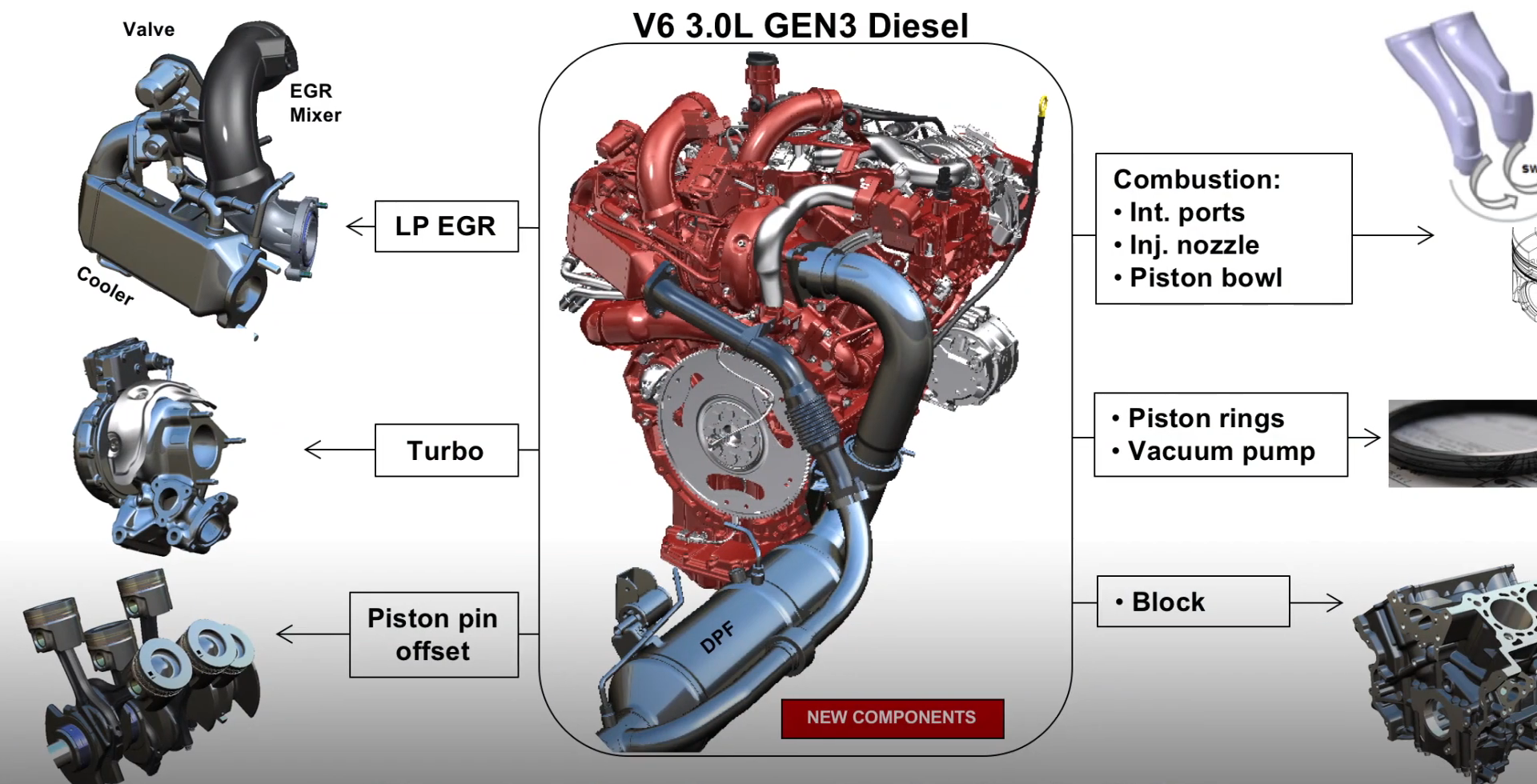

    FCA - 3.0 V6 EcoDiesel
    All-new EcoDiesel Engine All-new EcoDiesel Engine The third generation of the turbocharged 3.0-liter EcoDiesel V-6 delivers increased torque and horsepower, along with superb fuel economy and minimal levels of noise, vibration and harshness (NVH) to meet the needs of Ram 1500 owners. In the 2020 Ram 1500, the 3.0-liter EcoDiesel V-6 is rated at a best-in-class 480 lb.-ft. of torque at 1,600 rpm, a 14 percent increase from the previous-generation EcoDiesel V-6 that peaks 400 rpm earlier. Horsepower increases 8 percent to 260 hp at 3,600 rpm. Several significant changes contribute to the new EcoDiesel’s improved dynamic and fuel economy performance. A new-generation water-cooled turbocharger with variable geometry turbine (VGT) increases efficiency and responsiveness during transient conditions Redesigned cylinder head intake ports improve swirl and flow, increasing performance and fuel economy The exhaust gas recirculation (EGR) system design has been updated to a dual loop (low and high pressure) system. The added low-pressure circulation system draws gases after the diesel particulate filter, thus minimizing turbocharger energy losses, which increases fuel economy The compression ratio has been optimized to 16.0:1 from 16.5:1 High-pressure (29,000 psi/2,000 bar) direct-injection fuel injector nozzles were redesigned to match the newly designed and optimized combustion chamber Lightweight aluminum alloy pistons were completely redesigned to include thinner rings and low-friction coating on the pin and side skirts to reduce losses NVH has been reduced by offsetting piston pin by 0.3 millimeters from the centerline; thus, minimizing mechanical noises The lower portion of the two-piece oil sump uses a lightweight sandwiched polymer/metal material that further reduces NVH The dual vacuum pump system uses electric and a new mechanical low-friction pump with new blades that improve overall system efficiency The upgrades build on the EcoDiesel V-6’s previous success, the attributes and performance of which made it a winner of "Wards 10 Best Engines" for three consecutive years (2014, 2015, 2016). The 3.0-liter EcoDiesel V-6 uses dual overhead camshafts (DOHC) with four valves per cylinder and a 60-degree angle between the cylinder banks. The block is cast with compacted graphite iron, which provides strength to dampen vibrations, but weighs less than grey cast iron. A compacted graphite iron bedplate adds rigidity to the block. The EcoDiesel V-6 uses a forged steel crankshaft and connecting rods for strength and durability. The aluminum alloy pistons are cooled on the underside via oil jets. Heat-treated aluminum cylinder heads use individual bearing caps to reduce friction and minimize NVH. The chain-driven overhead camshafts employ roller-finger followers. The 3.0-liter EcoDiesel V-6 is produced at the FCA Cento facility in Ferrara, Italy. https://media.fcanorthamerica.com/newsrelease.do?id=20851&mid=1
